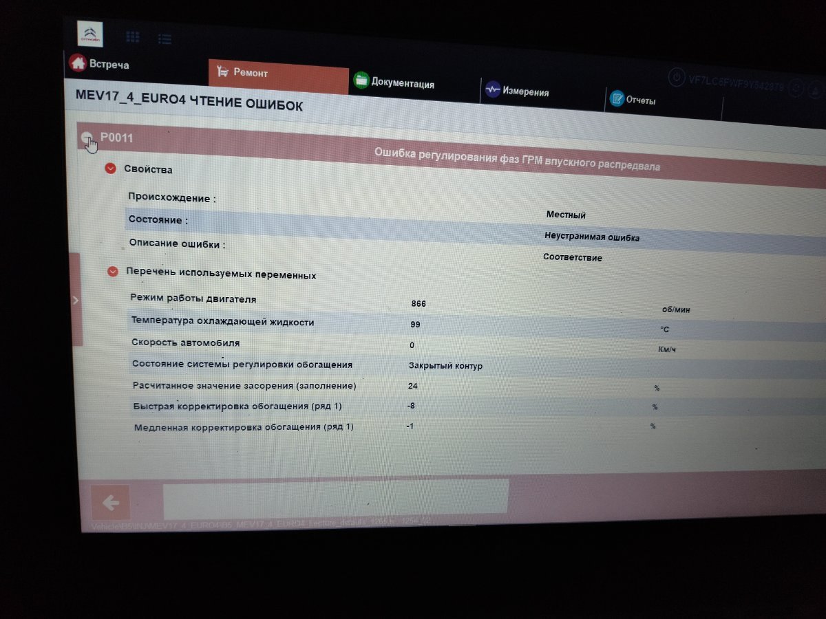

ситровод771 Опубликовано 4 марта Поделиться Опубликовано 4 марта Ошибки можно снять программированием, не покажет если выключены. У вас неизвестное евро 2, может чиптюнер снял ошибки и отключил индикацию. Ссылка на комментарий
Волобуй Опубликовано 4 марта Автор Поделиться Опубликовано 4 марта (изменено) Вот он ЦЕНЗУРА 🤣.если такое сделал. Вопрос по датчику детонации, его я ещё не менял, может он выдавать не верные показания, а после обнуления(адаптация) вновь работает, ну сова ни на долго.? Изменено 5 марта пользователем Алeкс Мат Ссылка на комментарий

kashcei Опубликовано 6 марта Поделиться Опубликовано 6 марта Свалил всё в кучу... Не работает вальватроник-ошибка-авария. Не будет 2лямбды-ошибка по смеси-может будет авария может нет. Шей евро0-будешь зависить только от механики... Ссылка на комментарий
ситровод771 Опубликовано 6 марта Поделиться Опубликовано 6 марта 37 минут назад, Волобуй сказал: ошибка будет висеть по 2 лямбде, Я уже писал - ставь на 2 лямбду обманку, если 2 лямбда рабочая то ошибки не будет, она будет корректировать смесь. вальватроник - это отдельная тема. Есть на него подозрение - отключи моторчик, выдерни фишку. И подними вал вручную. Тогда мотор будет работать на дросселе. Посмотришь есть ли затуп. 5 минут назад, kashcei сказал: Шей евро0-будешь зависить только от механики... Евро 0 убьет ЕП6, может не сразу. Ссылка на комментарий
