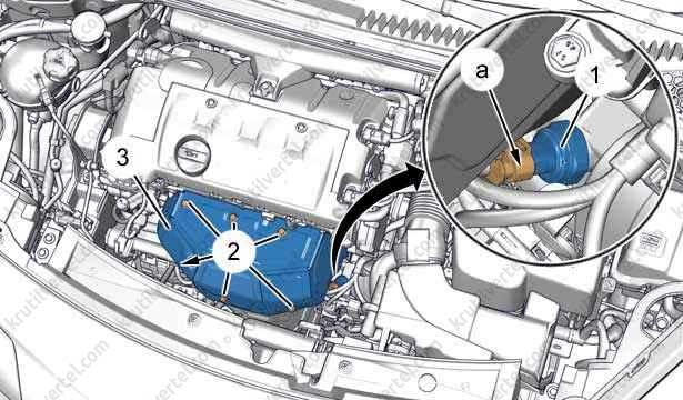

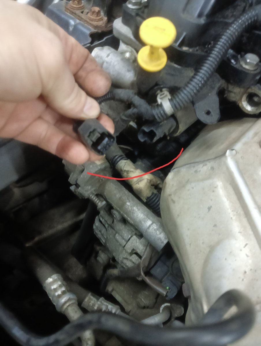

Игорь1980 Опубликовано 18 часов назад Поделиться Опубликовано 18 часов назад Коллеги, приветствую. Проблема! Не заводится... Стартер крутит, но безрезультатно. Поменял: датчик положения коленвала, моторчик бензонасоса, топливные фильтра, свечи и катушки... OBD ошибок не видит или я просто не умею им пользоваться. Может у кого было подобное или разбирается в а/м, подскажите, посоветуйте. За ранее спасибо. Ссылка на комментарий
