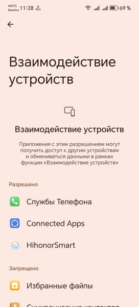

filimonn Опубликовано 2 мая, 2025 Автор Поделиться Опубликовано 2 мая, 2025 @emusic Спасибо за наводку, справился. В этом телефоне в меню блютуза похожего пункта с разрешениями нет, но я где-то в подвале настроек нашел по смыслу более общее. После этого машина телефон увидела. Но что интересно для двух телефонов это не требовалось. Скриншот прилагаю, может быть кому-то пригодится. emusic 1 Ссылка на комментарий
emusic Опубликовано 2 мая, 2025 Поделиться Опубликовано 2 мая, 2025 @filimonn Это разные параметры для разных служб телефона. На приведенном скриншоте речь идет о разрешениях приложениям и службам выполнять определенные действия, получать доступ к тем или иным ресурсам - это более высокий уровень. А в настройках Bluetooth должен быть "режим видимости/обнаружения", управляющий непосредственно режимами работы модуля и службы Bluetooth, разрешающий/запрещающий им передавать широковещательные (broadcast) сообщения о том, что такой-то аппарат имеет такой-то MAC-адрес и доступен для подключения. Аналогичный режим имеется в точках доступа и маршрутизаторах WiFi. По умолчанию "самореклама" точки обычно включена, поэтому ее имя видно в списках всех клиентских устройств. Если ее отключить, то имя из списков пропадет, но любой клиент, знающий внутренний идентификатор (MAC-адрес) все равно сможет подключиться. Ссылка на комментарий
filimonn Опубликовано 2 мая, 2025 Автор Поделиться Опубликовано 2 мая, 2025 @emusic В моём телефоне такого режима блютуза я не нашёл, а по факту после этих разрешений сопряжение произошло. У меня дополнительные настройки блютуза прямо из меню значка на экране остутствуют. Отображаются только обнаруженные устройства. В режиме разработчика тоже касательно подключений по блютузу не нашёл. Ссылка на комментарий
emusic Опубликовано 2 мая, 2025 Поделиться Опубликовано 2 мая, 2025 @filimonn Не может быть, чтоб в телефоне не было режима видимости. Возможно, его спрятали в дополнительных настройках. Попробуйте в поле поиска по настройкам вводить что-нибудь вроде "вид", "обнар", "сообщ" и т.п. Ссылка на комментарий
filimonn Опубликовано 2 мая, 2025 Автор Поделиться Опубликовано 2 мая, 2025 Искал конечно. Ничего не нашёл. В поддержке тоже ничего не подсказали. Но спасибо, раз все настроилось. Ссылка на комментарий
emusic Опубликовано 2 мая, 2025 Поделиться Опубликовано 2 мая, 2025 @filimonn Это крайне странно. Не будь в каждом телефоне управления режимом видимости, и будь видимость всегда включена, каждый телефон в мало-мальски людном месте постоянно видел бы десятки других. Но этого не происходит как раз потому, что по умолчанию видимость обычно отключена. Разве что в новых версиях андроида (родных или от вендоров телефонов) намеренно включают видимость, без возможности ее отключить, чтобы еще проще было следить на народом. Ссылка на комментарий
filimonn Опубликовано 2 мая, 2025 Автор Поделиться Опубликовано 2 мая, 2025 Похоже, вы правы. Все именно так. Спасибо еще раз за наводку. Ссылка на комментарий
