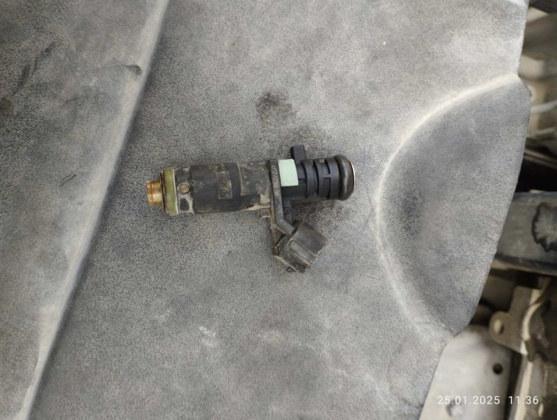

В общем, через сына заказал форсунку в Украине -- должна приехать примерно через 2 недели.

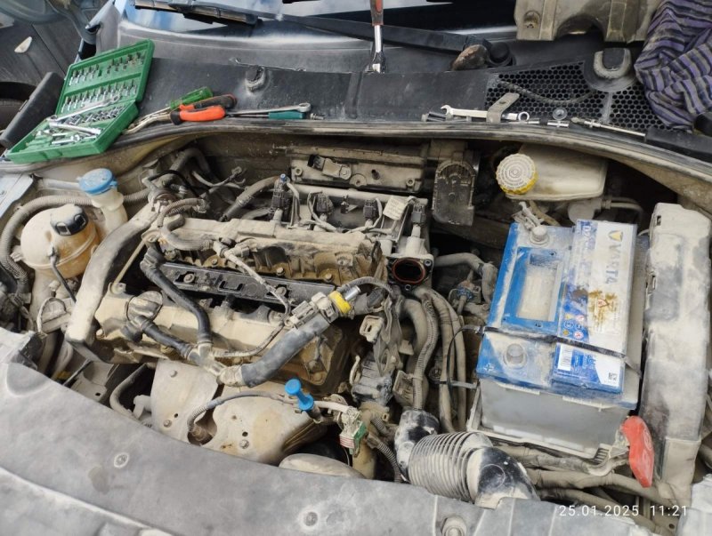

В общем, замена форсунки ничего не дала, чек Р0302 продолжает выскакивать раз в несколько дней. Ошибка P1336 перестала выскакивать примерно за месяц до замены форсунки ... :(
Заказал на АлиЭкспресс компрессометр -- буду мерять компрессию во втором цилиндре.
Вопрос: А может ли на эти ошибки влиять постукивание одного из гидрокомпенсаторов на горячем на холостом?

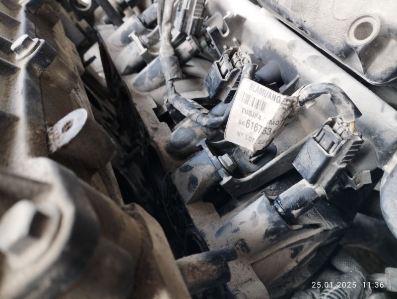

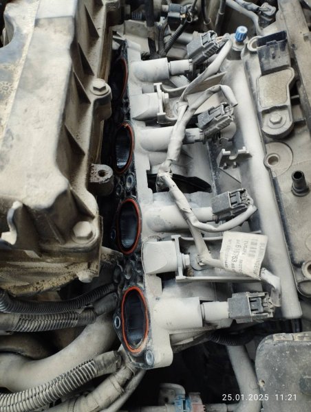

@VictorUkraine Я всё же на всякий случай спрошу..По фото не очень понятно.
2ц-Вы считали же от кпп? То есть если смотреть на двс, то справа налево цилиндры считаются.
Если да, то осталась ли ошибки 0302?
Если да, то на троящем двс попробуйте просто пощупать хотя бы пальцем, форсунки.
Будет ли разница в лёгкой вибрации 2 форсунки?
Теоритически может быть что не работает форсунка не 2 ц а какая нибудь другая.
Тут можно будет попробовать их местами поменять.
