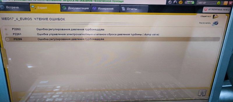

Саня_1988 Опубликовано 24 сентября, 2024 Поделиться Опубликовано 24 сентября, 2024 Заменил клапан регулирующий давления, результат тот же, направьте куда ещё копать? Ссылка на комментарий

Саня_1988 Опубликовано 1 октября, 2024 Автор Поделиться Опубликовано 1 октября, 2024 @ZIGGY который стоит перед турбиной отвечает за сброс давления, поговаривают горячую часть турбины что трещина ,и ещё заметил расход масла резко так начался выскакивают ошибка по уровню,до этого как не удивительно на 1,6 турбо не было расхода со всем Ссылка на комментарий
ZIGGY Опубликовано 2 октября, 2024 Поделиться Опубликовано 2 октября, 2024 Проверяйте наличие вакуума, на управляющем клапане, вакуумном насосе, снимите ресивер, вылейте из него масло. Ну если вы будете регулярно доводить до индикатора низкого уровня масла то и кушать будет больше. Индикатор загорается когда уже 1.5 литра не хватает. Подбор автомобилей Peugeot\Citroen, подробности "Понакупят шнурков по объявлению, а пользоваться не умеют!" © Enzo С4-С5-С6-С4P-5008 Ссылка на комментарий
Саня_1988 Опубликовано 3 октября, 2024 Автор Поделиться Опубликовано 3 октября, 2024 В общем забрал сегодня машину из сервиса догадки были верными, треснула горячая часть турбины где идёт соединение с коллектором,виновником стал слава богу не расплавившейся и не разваливающийся катализатор,но уже был забит вовремя залез туда, теперь понятно почему масло начало есть, в купе проблема с турбиной и катализатор.Спаибо за помощь и ответы, у пежошников форум похуже хотя схожи по конструктивным элементам Ссылка на комментарий
ZIGGY Опубликовано 4 октября, 2024 Поделиться Опубликовано 4 октября, 2024 Горячая часть турбины, по центру отверстия, на перегородке, почти у всех. Зачастую это не влияет ни на что. Начавший сыпаться катал-ну может подушатать крыльчатку, действительно. Причем здесь , при всем этом, ошибки по клапану разгрузки... Подбор автомобилей Peugeot\Citroen, подробности "Понакупят шнурков по объявлению, а пользоваться не умеют!" © Enzo С4-С5-С6-С4P-5008 Ссылка на комментарий
Саня_1988 Опубликовано 5 октября, 2024 Автор Поделиться Опубликовано 5 октября, 2024 В 04.10.2024 в 14:13, ZIGGY сказал: Горячая часть турбины, по центру отверстия, на перегородке, почти у всех. Зачастую это не влияет ни на что. Начавший сыпаться катал-ну может подушатать крыльчатку, действительно. Причем здесь , при всем этом, ошибки по клапану разгрузки... Показать Я не знаю почему эти ошибки,но щас все нормально слава богу ошибок нету,как новая машина 😃😃😃😃 Ссылка на комментарий
