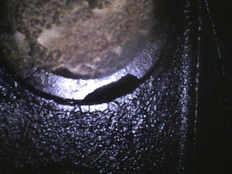

Анатолий кузбасс Опубликовано 24 сентября, 2024 Поделиться Опубликовано 24 сентября, 2024 выскочила ошибка 1339 свечу, катушку менял. Даже форсунки местами менял но ошибка все равно выскакивает 1339 Ссылка на комментарий
A20C Опубликовано 24 сентября, 2024 Поделиться Опубликовано 24 сентября, 2024 думаю што сёдла падают из гбц. Ссылка на комментарий
Анатолий кузбасс Опубликовано 24 сентября, 2024 Автор Поделиться Опубликовано 24 сентября, 2024 я тоже так предположил, а их заменить можно? Ссылка на комментарий
A20C Опубликовано 24 сентября, 2024 Поделиться Опубликовано 24 сентября, 2024 да, сёдла на ер3/ep6 меняются Ссылка на комментарий
Анатолий кузбасс Опубликовано 24 сентября, 2024 Автор Поделиться Опубликовано 24 сентября, 2024 буду искать где купить спасибо Ссылка на комментарий
A20C Опубликовано 24 сентября, 2024 Поделиться Опубликовано 24 сентября, 2024 но бывает из-за коротнувшей катушка зажигания сгорает управляющий элемент в блоке двигателя, провереть очень просто - нет искры на соответствующем цилиндре, считать от коробки передач Ссылка на комментарий
Анатолий кузбасс Опубликовано 24 сентября, 2024 Автор Поделиться Опубликовано 24 сентября, 2024 я знаю как они расположены спасибо надо проверить есть искра или нет Ссылка на комментарий
A20C Опубликовано 24 сентября, 2024 Поделиться Опубликовано 24 сентября, 2024 В 24.09.2024 в 09:32, Анатолий кузбасс сказал: где купить Показать Даже на озоне есть Ссылка на комментарий
Анатолий кузбасс Опубликовано 24 сентября, 2024 Автор Поделиться Опубликовано 24 сентября, 2024 ок понял. Ссылка на комментарий
YankaDear19 Опубликовано 27 сентября, 2024 Поделиться Опубликовано 27 сентября, 2024 Заодно датчики посмотреть, а то могли засориться и сбивать систему Ссылка на комментарий
Анатолий кузбасс Опубликовано 28 сентября, 2024 Автор Поделиться Опубликовано 28 сентября, 2024 Разобрался клапан прогорел. Ссылка на комментарий
