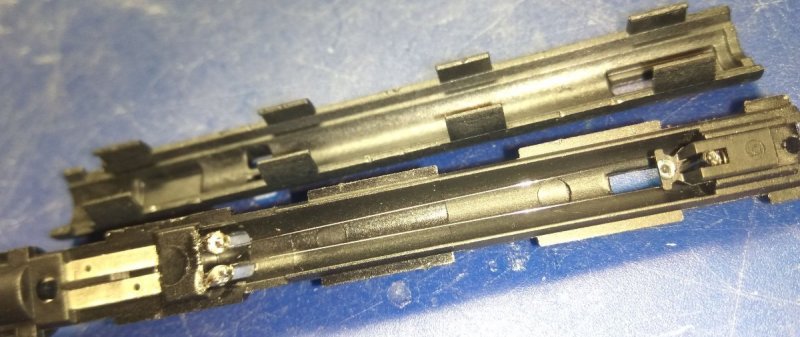

Rykopop Опубликовано 26 августа, 2024 Поделиться Опубликовано 26 августа, 2024 @emusic вот только параметров этой проволочки мы не знаем. Потому и угадывать бестолку. Имхо попробовать с разбора датчик подкинуть. emusic 1 VIN: VF7DCRFNC76465859 Ссылка на комментарий
emusic Опубликовано 26 октября, 2024 Автор Поделиться Опубликовано 26 октября, 2024 Получил датчик 1131K6/9663516580. Резистивный, с положительным ТКС (что весьма разумно), сопротивление при комнатной температуре ~9 Ом. Заберу машину у жены - поменяю, отпишусь. Ссылка на комментарий
