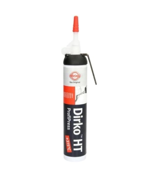

A20C Опубликовано 10 мая, 2024 Поделиться Опубликовано 10 мая, 2024 Elring Dirko HT ProfiPress 200ml, артикул 471.501 или Victor Reinz 70-31414-20 - эти никогда не подводили. Перед сборкой промыть и продуть воздухом резьбовые отверстия, все поверхности очистить от старого герметика до металла и обязательно обезжирить бензином калоша или ацетоном. Болты постелей распредвалов тоже промыть в бензине. Тянуть по спирали от середины к краям. DeltaGold 1 Ссылка на комментарий

DeltaGold Опубликовано 10 мая, 2024 Автор Поделиться Опубликовано 10 мая, 2024 @A20C все так и сделал (пользуюсь герметиком Petec, знакомые механики пользуются и хвалят), хорошенько очистил от старого герметика проволочной щеткой, обезжирил очистителем карбюраторов обе поверхности перед нанесением герметика. Единственное что не промыл болты в бензине. В отверстия в постелях распредвалов предварительно закрутил винты, потому что при закрутке они выдавливают масло из отверстий, оно растекается по поверхности постели. Собрал масло и добился, чтобы при закрутке масло больше не выдавливалось. Идей больше нет. Ссылка на комментарий
