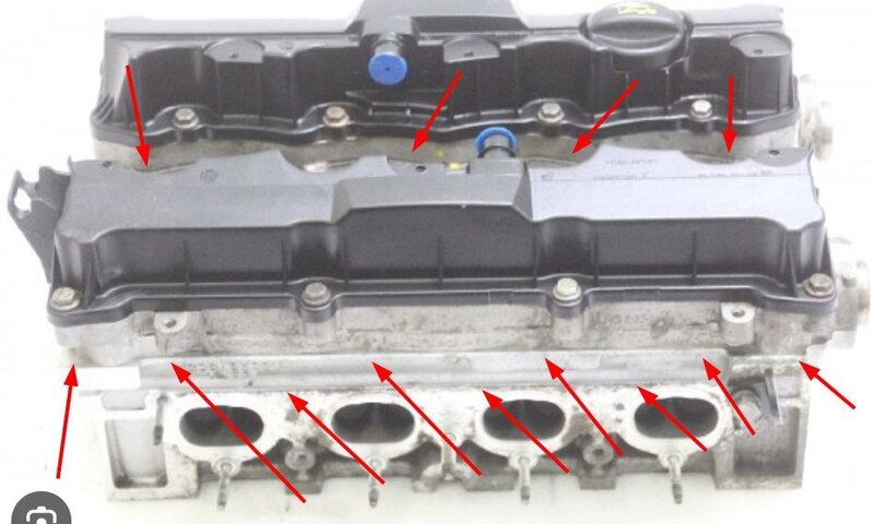

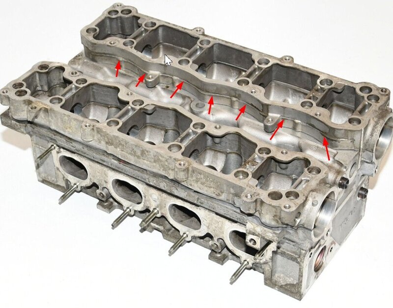

DeltaGold Опубликовано 25 мая, 2023 Поделиться Опубликовано 25 мая, 2023 Добрый день. Никак не смогу справиться с двумя проблемами машины - течь масла и запах, прошу помощи. После снятия крышки в нише где свечи (между корпусами распредвалов) всё в масле, даже на коробку выливалось. Всё говорило о течи из-под клапанной крышки, такое уже было. Крышки снял, загерметизировал - всё равно течет, но уже не из-под клап. крышек. Повторный осмотр показал течь из вот этих щелей - см. красные стрелки на фотке. Да и прокладка там (обычный герметик) совсем прохудилась - просто слезала под руками. Было решено положить большой слой герметика на щели (после обезжиривания очистителем тормозов). Вроде сработало наполовину. Желтым овалом на фотке показаны сухие места, красным - места, где масло ещё проявляется из-под герметика. Показалось, что недостаточно хорошо там промазал, нужно слой потолще. Я на правильном пути? Менять ГБЦ не хочу - овчинка под деньгам выделки не стоит, да и я боюсь такой работы, не делал никогда. Ссылка на комментарий

DeltaGold Опубликовано 25 мая, 2023 Автор Поделиться Опубликовано 25 мая, 2023 24 минуты назад, mister z сказал: Просто поменять прокладки клапанных крышек совсем не судьба? Прокладки клапанных крышек не было под рукой, пришлось довольствоваться герметиком (там уже не прокладки, там пластиковые пластины-отражатели). Сейчас сухо, не течёт. Прошу прощения, забыл пристыковать фотку где показаны те самые щели, откуда масло сочится. 1 час назад, Алeкс сказал: так может масло попадает на коллектор и гарь идет, проверяли капает на него? Не исключено. В масле вся верхняя часть двигателя, попадает и на коробку и, вероятно, на катализатор. Думаете это и есть причина вони в салоне? Ссылка на комментарий

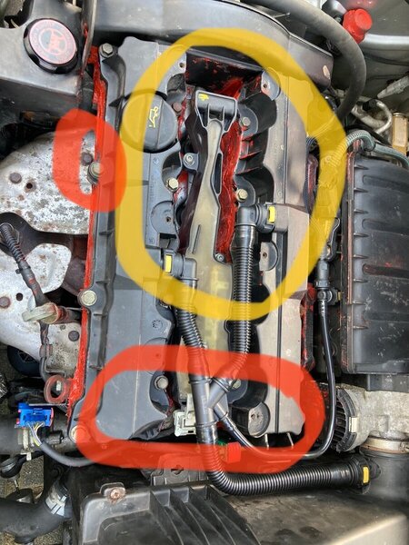

DeltaGold Опубликовано 4 июня, 2023 Автор Поделиться Опубликовано 4 июня, 2023 Вчера закончил эту герметизацию, слов нет что пережил, отдирая и счищая старый герметик. Отдельное спасибо @Алексей 2010 @Олегович. Положил герметик Loctite 574, всё собрал, наутро прихожу - герметик не засох. Что я тогда говорил уже и вспоминать не хочу, пока не прочёл в Инете, что анаэробный герметик не сохнет на воздухе, а именно без доступа воздуха. Т.е., между фланцами, это нужно принять верой. Пока вроде сухо (в смысле масла). Вылезший герметик не стал убирать, но он пока так и не засох. Теперь сальники: сразу скажу, пришлось оставить старые. На эту модель идут два типа сальников - 6 мм и 7 мм шириной, какие там стоят узнать невозможно, пока не разберёшь и не измеришь. Я купил 6мм-e, разобрал - и там стоят 7мм-e сальники. А такие можно купить только на Пежо: но они мне такую цену назвали, что я и вспоминать не хочу. Платить за две круглые резинки почти 100 баков - это неуважение к себе. Положил на сальники герметик снаружи и поставил. Попутно заменил геремень ГРМ с водяным насосом. По робким ощущениям, вони в салоне стало меньше. Не знаю почему - то ли из-за масла, которое больше не капает на выпускной коллектор, то ли из-за того, что вытащил из машины насквозь провонявшийся ковролин из багажника. Причину вони вроде нашёл - об этом в параллельной теме. Ссылка на комментарий

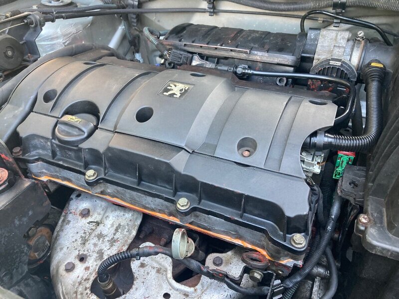

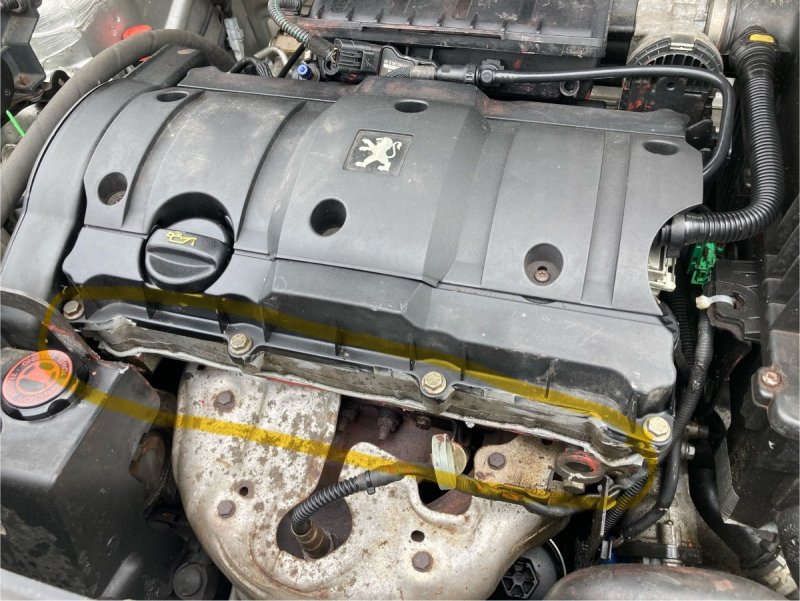

DeltaGold Опубликовано 3 января Автор Поделиться Опубликовано 3 января Активирую данную тему, дела невесёлые. Несколько месяцев все было в порядке, я даже успокоился. Вчера открыл и ой... все в масле. Ещё хуже, чем было (см. фото). Расстроился конечно, несмотря на праздники. Даже не знаю,что теперь делать - подскажите хоть, куда рыть? Ссылка на комментарий

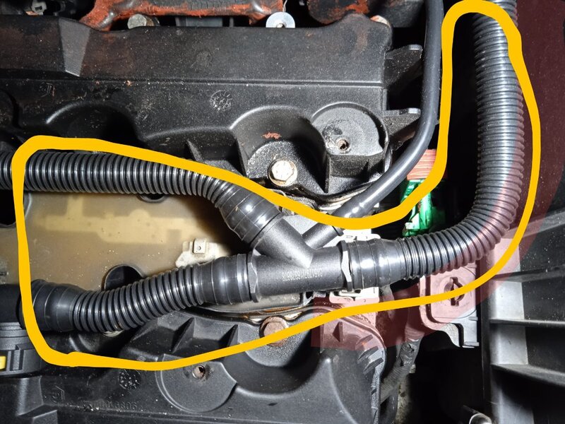

Hunter82 Опубликовано 4 января Поделиться Опубликовано 4 января 11 часов назад, DeltaGold сказал: куда рыть? Проверяй систему вентиляции картера Ссылка на комментарий
DeltaGold Опубликовано 4 января Автор Поделиться Опубликовано 4 января 11 часов назад, Hunter82 сказал: Проверяй систему вентиляции картера Вот эти шланги, или что другое? Там вроде сухо. Ссылка на комментарий

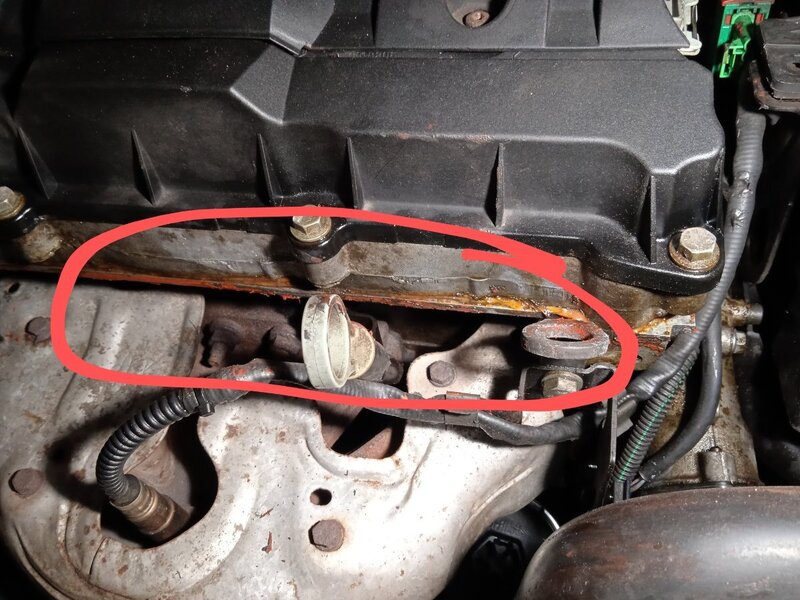

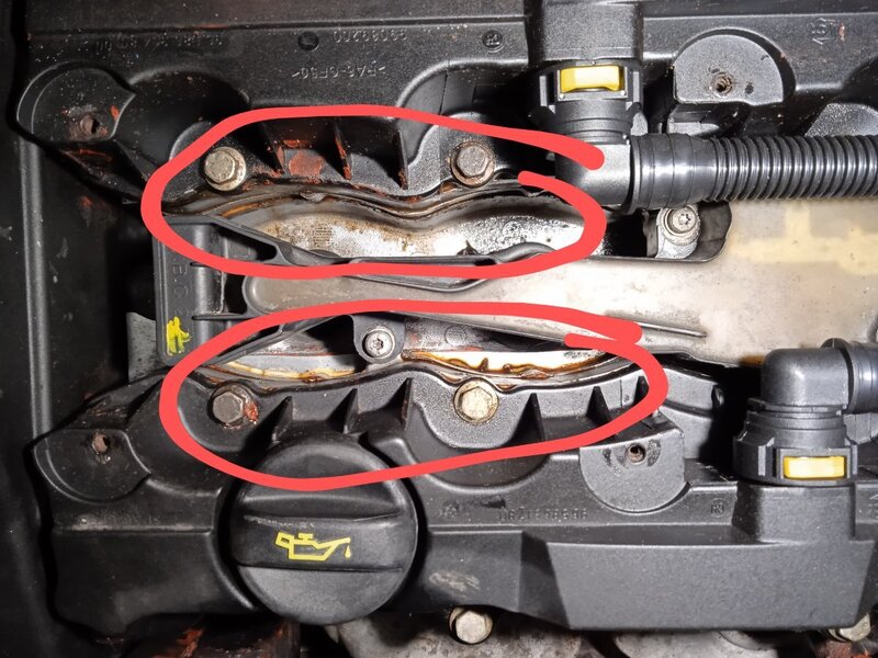

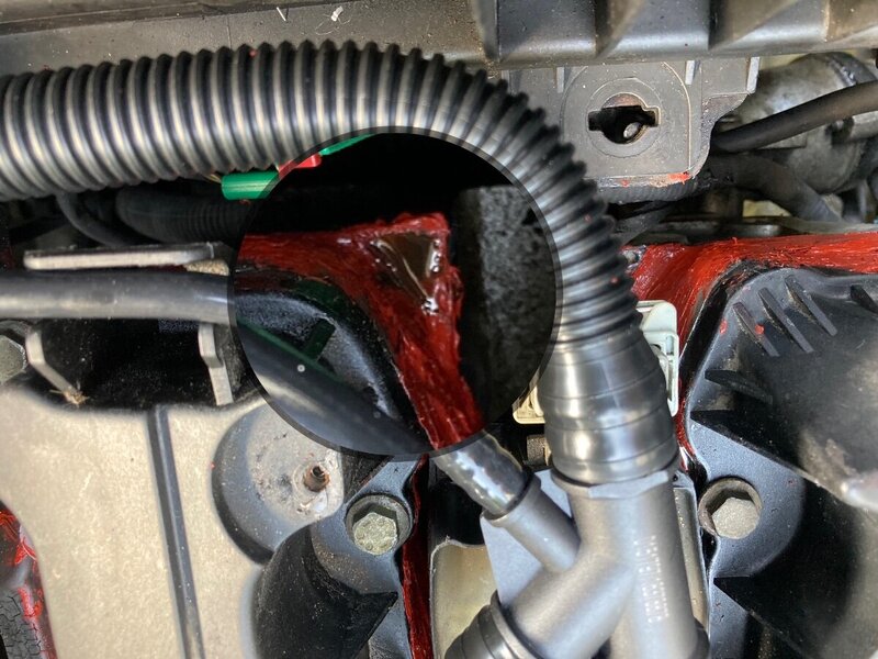

DeltaGold Опубликовано 7 мая Автор Поделиться Опубликовано 7 мая Поскольку лучше не стало, неделю назад решил снова заменить герметик в крышках распредвалов, на этот раз не анаэробный, а самый стандартный силиконовый. Всё разобрал, отчистил старый герметик (был как камень, пришлось проволочной щёткой отчищать), положил новый герметик, заменил сальники распредвалов. Герметика не жалел, в соответствии с руководством положил в канавку по периметру, затянул как полагается. Тоже самое проделал с клапанной крышкой. Итог: клапанная крышка сухая, а вот под крышками распредвалов течёт ещё хуже, чем было. Вплоть до того, что немного капает на землю в месте стоянки, ну и в колодцы свечные. Поскольку никаких идей нет, остаётся думать, что имеются мелкие трещины в крышках или постелях, а может, и в самоё ГБЦ. Уже серёзно думаю о замене двигателя. Или кто-то что-то подскажет? Ссылка на комментарий
Hunter82 Опубликовано 7 мая Поделиться Опубликовано 7 мая Масло из двигателя гонит повышенное давление картерных газов. Надо проверять систему вентиляции картерных газов. Обычно забивается трубка, проходящая по поддону. Бывает зимой перемерзает и выгоняет всё масло из двигателя. Повышенное давление даже выдавливает прокладки, особенно резиновые DeltaGold и Алексей 2010 1 1 Ссылка на комментарий
Алексей 2010 Опубликовано 7 мая Поделиться Опубликовано 7 мая Не надо пока мотор менять...) Герметик мог оказаться некачественным. DeltaGold 1 Ссылка на комментарий
DeltaGold Опубликовано 8 мая Автор Поделиться Опубликовано 8 мая @Hunter82 , что за трубка по поддону? Там вроде никакой трубки нет. У меня вентиляция идет из клапанных крышек, там чуть выше фото. @Алексей 2010 , в первый раз герметик действительно некачественный попался. Но во второй раз вроде все нормально: ведь из-под клапанной крышки ничего не течет, течет ниже. Ссылка на комментарий
