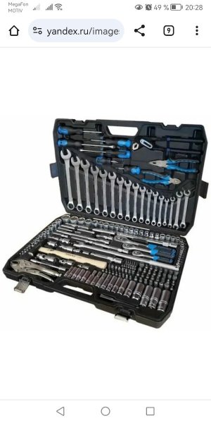

A20C Опубликовано 31 марта, 2024 Поделиться Опубликовано 31 марта, 2024 такого набора вполне хватит Ссылка на комментарий

emusic Опубликовано 31 марта, 2024 Автор Поделиться Опубликовано 31 марта, 2024 (изменено) @A20C К сожалению, на фото не видно, какие именно биты/головки входят в набор. :) 4 часа назад, ZIGGY сказал: Для оф сервиса, да, есть перечень Так мне и надо перечень для сервиса, лишь бы из него можно было понять, какой крепеж где используется, без просмотра полностью десятка роликов по каждому узлу. Изменено 31 марта, 2024 пользователем emusic Исправление кривой автоматической склейки. Ссылка на комментарий
