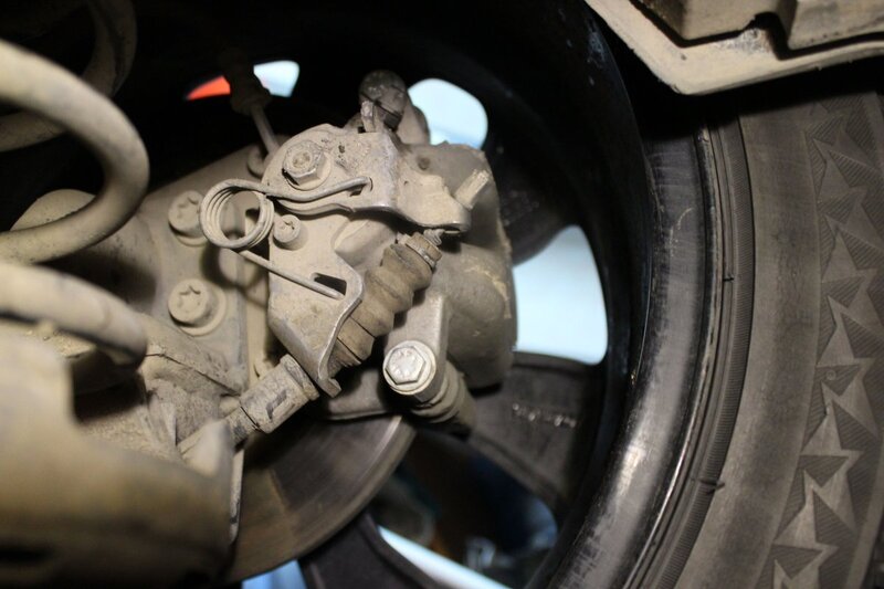

Rancorous Опубликовано 7 января Поделиться Опубликовано 7 января Здравствуйте уважаемые. Возникла проблема со стояночным тормозом,вкратце.Зима проехал примерно 400 км,остановился,поставил на ручной тормоз,все сработало без проблем,после непродолжительного времени снял с ручника,проблем не возникло и тут вспомнил про одну деталь и понадобилось снова поставить на ручник и вот она проблема,рычаг стояночного тормоза без какого либо сопротивления взлетел до крайней точки,колодки не отошли,пришлось решить кардинально,троганием с места,только после этого колодки отошли,но рычаг стояночного тормоза так и продолжает болтаться без усилий,вообщем стояночный тормоз не работает,может у кого возникала такая неприятность? Ссылка на комментарий

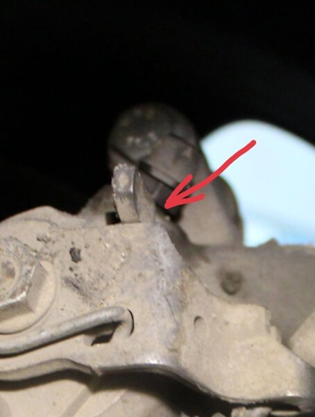

A20C Опубликовано 7 января Поделиться Опубликовано 7 января Вода в тросе/тросах замёрзла например. Или лёд на рычажке суппорта. Вот этот рычаг должен упираться в стопор, иначе колодки останутся поджатые. Ссылка на комментарий

Rancorous Опубликовано 10 января Автор Поделиться Опубликовано 10 января Не помогло,ручник не работает. Ссылка на комментарий
