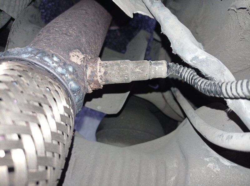

Анатолий 71 Опубликовано 26 ноября, 2023 Поделиться Опубликовано 26 ноября, 2023 Всём привет! Собрался ехать за город, и вот сюрприз, затрясло мотор выскочила ошибка CATALYTIC CONVERTER FAULT, заглушил, сбросил АКБ минут на 10 , завёл всё мотор заработал ровно, загорелся чек и ещё одна надпись ANTI POLLUTION FAULT. Я так понимаю что это лямбда передняя дурит, ЛЕКСИИ нет. Ехать побоялся, не хочется возвращаться на эвакуаторе. Подскажите чем лечить, заменой или что то с проводкой? Спасибо за ранее. Вот этот подойдёт на мой мотор, Подскажите пожалуста. Ссылка на комментарий

Анатолий 71 Опубликовано 28 ноября, 2023 Автор Поделиться Опубликовано 28 ноября, 2023 Вот этого не знаю, как узнать, посмотреть, но провод идёт и от второй на фишку. 2 минуты назад, Анатолий 71 сказал: Вот этого не знаю, как узнать, посмотреть, но провод идёт и от второй на фишку. Вот первая и рядом провод на вторую. Ссылка на комментарий
