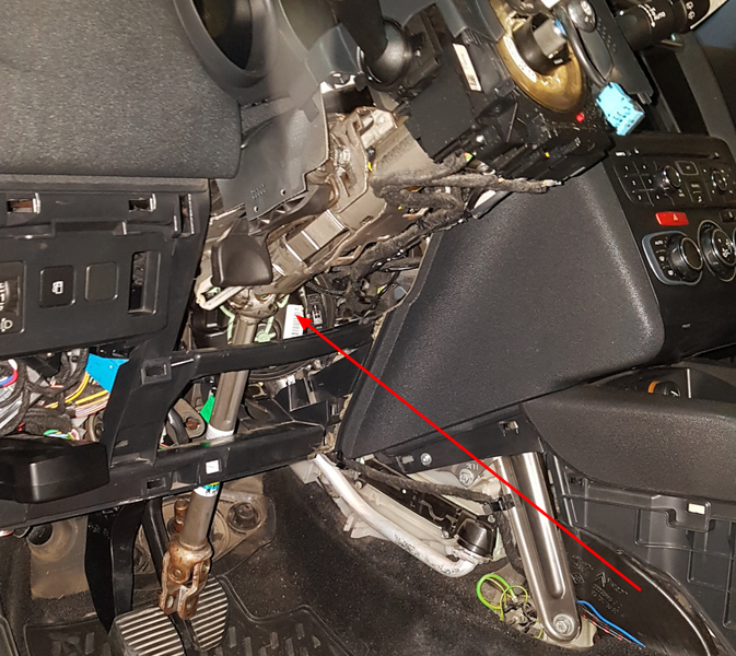

Southdot Опубликовано 24 ноября, 2023 Поделиться Опубликовано 24 ноября, 2023 В 24.11.2023 в 09:37, forsman сказал: @A20C выложите фотку где видно как найти вентилятор кондиционера под капотом. Показать Он в салоне под бардачком как правило. Вариации: Сдохло реле вентилятора. (не знаю где у вас находиться, на С4 пикассо под капотом) начать нужно с проверки этого реле, если оно то и крутить ничего не надо будет. Сдохло регулируещее реле находиться на блоке вентилятора, Кончились щетки вентеля или коллектор. Ссылка на комментарий
Southdot Опубликовано 24 ноября, 2023 Поделиться Опубликовано 24 ноября, 2023 В 24.11.2023 в 09:55, Southdot сказал: Он в салоне под бардачком как правило. Показать Виноват у вас несколько по другому, под рулевой колонкой Ссылка на комментарий
A20C Опубликовано 24 ноября, 2023 Поделиться Опубликовано 24 ноября, 2023 В 24.11.2023 в 09:37, forsman сказал: в этом замечательном мануале нет фотки : как он выглядит под капотом. Показать Нет фотки вентилятора отопителя под капотом потому что его нет под капотом. Его нет под капотом потому что вентилятор отопителя (печки) находится в салоне, над педалью газа непосредственно в корпусе отопителя. Ссылка на комментарий
forsman Опубликовано 24 ноября, 2023 Автор Поделиться Опубликовано 24 ноября, 2023 Тогда два вопроса: 1) могло ли повлиять на возникшую проблему то что снежная каша на дороге могла что то повредить или заморозить льдом? 2) как дотянуться до вентилятора чтобы попробовать его подтолкнуть, раскрутить и на ожившем кондиционере доехать до сервиса? Можно это сделать не разбирая половину машины? )) Уточню на всякий случай: мануалы отличные подробные, но мне такую сложную работу не потянуть. А вот попробовать дотянуться отверткой до вентилятора и толкнуть его чтобы оживить временно хотя бы и доехать до сервиса, это я могу )) С4 хэтчбек, 2013г, АКПП, exclusive Ссылка на комментарий
Southdot Опубликовано 24 ноября, 2023 Поделиться Опубликовано 24 ноября, 2023 @forsman Посмотрите реле сначала может и ничего разбирать не придется. ВОЗМОЖНО оно у вас выглядит так (зелененькое) Ссылка на комментарий

Rykopop Опубликовано 24 ноября, 2023 Поделиться Опубликовано 24 ноября, 2023 Реле, моторчик удобно расположен- завидую владельцам четверки) Если что- достаточно легонько стукнуть в районе задней крышки. Если оживет- сымать и смотреть, скорее всего замена щеток. У меня на с5 камасутра с добыванием вентилятора. Снимал тоже не разбирая, смазывал фетровые шайбочки, летом буду щетки менять, коллектор вполне живой, родные щетки довольно мягкие у ситроенов. VIN: VF7DCRFNC76465859 Ссылка на комментарий
forsman Опубликовано 24 ноября, 2023 Автор Поделиться Опубликовано 24 ноября, 2023 @Rykopop А можно поподробнее: где эта задняя крышка по которой достаточно легонько стукнуть? Вот я сижу на водительском месте (или лучше с пассажирского места?) и где эта точка по которой надо стукнуть? Фотку с меткой или рисунок чтобы было понятно, очень срочно надо решить эту проблему! Буду благодарен за любую помощь которая поможет запустить кондиционер! Пока не наступили настоящие морозы надо успеть либо самому постараться запустить/исправить поломку или хотя бы доехать до сервиса нормально, а без обдува/обогрева никуда не поедешь... (( С4 хэтчбек, 2013г, АКПП, exclusive Ссылка на комментарий
Southdot Опубликовано 25 ноября, 2023 Поделиться Опубликовано 25 ноября, 2023 В 24.11.2023 в 20:05, forsman сказал: @Rykopop А можно поподробнее: где эта задняя крышка по которой достаточно легонько стукнуть? Показать Вам же стрелкой на нее показали. В 24.11.2023 в 10:01, Southdot сказал: Показать Ссылка на комментарий
forsman Опубликовано 25 ноября, 2023 Автор Поделиться Опубликовано 25 ноября, 2023 @Southdot Да, понял. Теперь как снять этот кожух чтобы до неё добраться? С4 хэтчбек, 2013г, АКПП, exclusive Ссылка на комментарий
Rykopop Опубликовано 25 ноября, 2023 Поделиться Опубликовано 25 ноября, 2023 @forsman со стороны педалей головой вверх и сломать лапу в двух местах. Хотя выглядит доступно. Ручкой отвёртки щёлкнуть. Если щетки изношены- есть шанс отлипнуть и запустить. Но по уму- надо снять моторчик и крепко держа в лапах запустить климат и посмотреть) Только КРЕПКО, момент там нормальный. Если не уверен- снять разъем и проверить мультом, приходит ли туда чего) VIN: VF7DCRFNC76465859 Ссылка на комментарий
