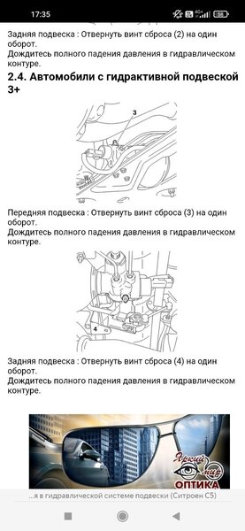

Rykopop Опубликовано 16 ноября, 2023 Поделиться Опубликовано 16 ноября, 2023 Окончательно сбросит только лексия. Обсуждалось уже, особенно гидрактив 3+. VIN: VF7DCRFNC76465859 Ссылка на комментарий

Rykopop Опубликовано 18 ноября, 2023 Поделиться Опубликовано 18 ноября, 2023 @Анатолий 71 по большому счету сброс давления лексией- это требования мануала дилера) Ну и необходимо при замене сфер) VIN: VF7DCRFNC76465859 Ссылка на комментарий
