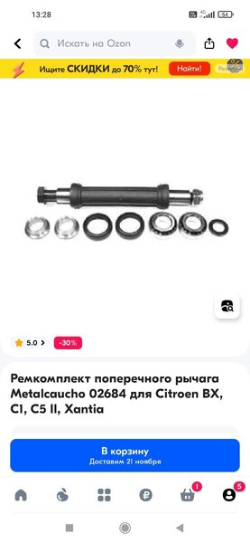

Анатолий 71 Опубликовано 13 ноября, 2023 Поделиться Опубликовано 13 ноября, 2023 Всём привет! Ребят подскажите пожалуйста этот ремкомплект заднего рычага на мой Ситроен с5 2001 г., подойдёт? Спасибо. 2 минуты назад, Анатолий 71 сказал: Всём привет! Ребят подскажите пожалуйста этот ремкомплект заднего рычага на мой Ситроен с5 2001 г., подойдёт? Спасибо. Вот зараза не в тот раздел оформил тему, прошу прощения. Ссылка на комментарий
mister z Опубликовано 13 ноября, 2023 Поделиться Опубликовано 13 ноября, 2023 @Анатолий 71 Подойдёт только часть деталей. +7 963 245 1140 Ссылка на комментарий
Анатолий 71 Опубликовано 13 ноября, 2023 Автор Поделиться Опубликовано 13 ноября, 2023 5 минут назад, mister z сказал: @Анатолий 71 Подойдёт только часть деталей. Какие из этого комплекта? Ссылка на комментарий
mister z Опубликовано 13 ноября, 2023 Поделиться Опубликовано 13 ноября, 2023 @Анатолий 71 Сальники, подшипники, пластиковая втулка. Ось короткая, оставите свою. +7 963 245 1140 Ссылка на комментарий
Анатолий 71 Опубликовано 13 ноября, 2023 Автор Поделиться Опубликовано 13 ноября, 2023 1 минуту назад, mister z сказал: @Анатолий 71 Сальники, подшипники, пластиковая втулка. Ось короткая, оставите свою. Понял, спасибо. Ссылка на комментарий
ИС-Xantia Опубликовано 13 ноября, 2023 Поделиться Опубликовано 13 ноября, 2023 2 часа назад, Анатолий 71 сказал: этот ремкомплект заднего рычага на мой Ситроен с5 2001 г., подойдёт? Этот кит идет только на Ксантию Х1, Х2, в т.ч и на Бряк. Но сальники, подшипники и пластиковая втулка подходит и для С5. А вот боковые заглушки на С5 должны быть другие. С5-II, ГА-3, 2,0 RFJ (EW10A) 2007г МКПП. До него Xantia 1,9D 1994г была 12 лет. Ссылка на комментарий
Анатолий 71 Опубликовано 13 ноября, 2023 Автор Поделиться Опубликовано 13 ноября, 2023 2 минуты назад, ИС-Xantia сказал: Этот кит идет только на Ксантию Х1, Х2, в т.ч и на Бряк. Но сальники, подшипники и пластиковая втулка подходит и для С5. А вот боковые заглушки на С5 должны быть другие. А не подскажите какой комплект не дорогой на Ситроен с5, или там только обычно подшипники и сальник под замену, а всё остальное можно своё оставить. Ссылка на комментарий

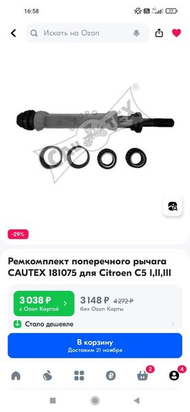

Анатолий 71 Опубликовано 13 ноября, 2023 Автор Поделиться Опубликовано 13 ноября, 2023 42 минуты назад, ИС-Xantia сказал: Этот кит идет только на Ксантию Х1, Х2, в т.ч и на Бряк. Но сальники, подшипники и пластиковая втулка подходит и для С5. А вот боковые заглушки на С5 должны быть другие. а извините вот этот комплект подойдёт? 41 минуту назад, ИС-Xantia сказал: Этот кит идет только на Ксантию Х1, Х2, в т.ч и на Бряк. Но сальники, подшипники и пластиковая втулка подходит и для С5. А вот боковые заглушки на С5 должны быть другие. Ссылка на комментарий
ИС-Xantia Опубликовано 13 ноября, 2023 Поделиться Опубликовано 13 ноября, 2023 Если не шибко разбито, то можно менять только подшипники и сальники. Но там нужен еще комплект регулировочных шайб, чтобы настроить правильный натяг всего пакета. От этого будет зависеть ресурс подшипников. В общем, вскрытие покажет. С5-II, ГА-3, 2,0 RFJ (EW10A) 2007г МКПП. До него Xantia 1,9D 1994г была 12 лет. Ссылка на комментарий
Анатолий 71 Опубликовано 13 ноября, 2023 Автор Поделиться Опубликовано 13 ноября, 2023 Понял, а шайбы эти регулировочные в комплекте идут? Ссылка на комментарий
ИС-Xantia Опубликовано 13 ноября, 2023 Поделиться Опубликовано 13 ноября, 2023 4 минуты назад, Анатолий 71 сказал: этот комплект подойдёт? Это что за магазин такой, где для С5-1,-2 и даже С5-3 одинаковые запцапки? Одинаковые только для С5-1,-2. Жулики... Только что, Анатолий 71 сказал: а шайбы эти регулировочные в комплекте идут? Это отдельный оригинальный кит. С5-II, ГА-3, 2,0 RFJ (EW10A) 2007г МКПП. До него Xantia 1,9D 1994г была 12 лет. Ссылка на комментарий
