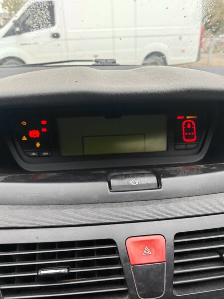

chizh3000 Опубликовано 22 октября, 2023 Поделиться Опубликовано 22 октября, 2023 Добрый день. Периодически загорались подобные ошибки, помогало снятие и устпнгвка клеммы акб. Сегодня же ничего не помогает, горят все ошибки что на фото, не заводится, блоком elm вообще ничего не считается. При движении после загорания ошибок пропадала индикация коробки и машина уходила в нейтраль Ссылка на комментарий
LDS Опубликовано 22 октября, 2023 Поделиться Опубликовано 22 октября, 2023 Так уж и не читается? А подключается? Коробку видит? ЭБУ двигателя? Ну возьми клему скинь All we are saying is give peace a chance Ссылка на комментарий
chizh3000 Опубликовано 22 октября, 2023 Автор Поделиться Опубликовано 22 октября, 2023 @LDS скидывание клемм не помогает. Коробку и двигатель не видятся на диагностике хотел отбуксировать ее сегодня автоэлектрику, но машина стоит на какой то передаче-отбуксировать не получилось. Ссылка на комментарий
LDS Опубликовано 22 октября, 2023 Поделиться Опубликовано 22 октября, 2023 А пред на ОБД-разъём жив? All we are saying is give peace a chance Ссылка на комментарий
chizh3000 Опубликовано 22 октября, 2023 Автор Поделиться Опубликовано 22 октября, 2023 @LDS @LDSда, питание на obd есть. в телеграмме посоветовали посмотреть разъем акпп (возможно его залило). Завтра с утра попробую добраться до него Ссылка на комментарий
Бес Опубликовано 22 октября, 2023 Поделиться Опубликовано 22 октября, 2023 Ну а просто посмотреть сколько вольт в сети? Природа мудра, и Всевышнего глаз Видит каждый наш шаг на тернистой дороге Наступает момент, когда каждый из нас У последней черты вспоминает о Боге... Ссылка на комментарий
chizh3000 Опубликовано 22 октября, 2023 Автор Поделиться Опубликовано 22 октября, 2023 @Бес 12,4 вольта напряжение Ссылка на комментарий
Бес Опубликовано 22 октября, 2023 Поделиться Опубликовано 22 октября, 2023 @chizh3000 отлично! А когда поворачиваешь ключ в замке зажигания? Природа мудра, и Всевышнего глаз Видит каждый наш шаг на тернистой дороге Наступает момент, когда каждый из нас У последней черты вспоминает о Боге... Ссылка на комментарий
chizh3000 Опубликовано 22 октября, 2023 Автор Поделиться Опубликовано 22 октября, 2023 @Бес так я не замерял. завтра померяю Ссылка на комментарий
