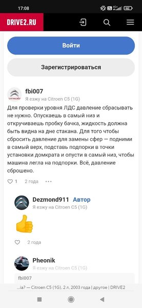

Анатолий 71 Опубликовано 5 октября, 2023 Автор Поделиться Опубликовано 5 октября, 2023 @- Никола - то есть просто откручивал штуцера старой трубки и всё, и устанавливаю новую, правельно? А вот на драйве, это правельно написано? Ссылка на комментарий
- Никола - Опубликовано 5 октября, 2023 Поделиться Опубликовано 5 октября, 2023 @Анатолий 71 ну,да. Я менял трубку, менял пыльники на задних рычагах, менял подшипники на них же, сферы, вот, не менял - и всегда нужно было сбрасывать давление,и никогда я лексией не пользовался, я её в глаза не видел. И с заднего тройника сбрасывал, и на подпорки опускал - я уже не помню, когда, что и зачем, смотреть по месту надо - и всё понятно. С трубкой у меня такая же хрень была, то течёт, то нет, то просядет зад и лужа сзади, то нормально. Пока снимал защиту с неё капало-зад просел, открутил трубку и всё. Ну, конечно, там с неё ещё вытекать будет, но немного. Отключи массу с аккума, чтоб насос не проснулся открыванием двери или ещё чем и не начал качать, поднимая зад. Ссылка на комментарий
- Никола - Опубликовано 5 октября, 2023 Поделиться Опубликовано 5 октября, 2023 И для проверки ЛДС как раз надо не просто в самый низ опускать, а именно на подпорки, чтобы вся жижа вышла в бачок. Так и давление сбросится. Тогда жижа должна быть на донышке. Или лексией. Анатолий 71 1 Ссылка на комментарий

Rykopop Опубликовано 5 октября, 2023 Поделиться Опубликовано 5 октября, 2023 А, стоп, версия гидрактива какая? У меня 3+, потому есть сферы- гидроаккумуляторы и тут да, только лексия открывает клапана и стравливает. На обычном вроде можно и так стравить. VIN: VF7DCRFNC76465859 Ссылка на комментарий

Rykopop Опубликовано 6 октября, 2023 Поделиться Опубликовано 6 октября, 2023 @Анатолий 71 узнать можно посмотрев комплектацию по вин, заглянув под машину (средние сферы чутка видать снизу, особенно сзади) или по наличию кнопки "спорт" на панельке высоты. Вроде бы так. По сбросу давления тут есть целая тема, вплоть до того, что якобы правильный уровень лдс в бачке нужно выставлять сбросив компом давление, иначе на подъемнике сорвёт крышку бачка с лдс давлением)) Из своего опыта- уровень по книжке с машиной ( чуть покрывает низ стаканчика)- прекрасно, ничего при подъеме не срывает в любых положениях подвески. По сбросу- у 3+ из-за функций парирования крена в поворотах стоят электро клапана, управляемые блоком подвески соответственно поднимая машину ровно- из средних давление комп не спустит без команды лексии открыть клапана. В теории менять трубку можно и так и на 3+, но нужна железная гарантия, что клапана держат. Иначе будет сюрприз) VIN: VF7DCRFNC76465859 Ссылка на комментарий
