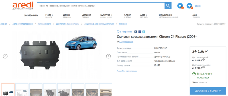

Southdot Опубликовано 28 сентября, 2023 Поделиться Опубликовано 28 сентября, 2023 16 минут назад, emusic сказал: Аналогов полно, но все пластмассовые, вроде того, что я купил. Тут как-то не котируется серьезная защита. Даже у поляков? Типа https://aredi.ru/stalnaya_kryshka_dvigatelya_citroen_c4_picasso_2008_14207904357.html Ссылка на комментарий
Алeкс Опубликовано 28 сентября, 2023 Поделиться Опубликовано 28 сентября, 2023 21 минуту назад, emusic сказал: Аналогов полно, но все пластмассовые, вроде того, что я купил. На приложенном фото защита хоть и пластиковая, одно из мест, по всей видимости, где расположен поддон как раз усилено какой-то пластиной. Видимо производитель посчитал, что этого достаточно для ваших дорог. Автомобили, привезенные в Россию раньше имели доп.опцию - металлическую защиту. Но во всем мире идет тенденция на экономию всего и вся, поэтому металл превратили в пластик. Хотя пластик пластику рознь. Раньше демпфером авто служил бампер, алюминиевый или стальной, сейчас под пластиковой накладкой бамперов почти всех авто есть демпфер от ударов и он тоже из пластика. Инженеры там же что-то рассчитывали че их обсуждать) Ссылка на комментарий

emusic Опубликовано 28 сентября, 2023 Автор Поделиться Опубликовано 28 сентября, 2023 2 минуты назад, Алeкс сказал: одно из мест, по всей видимости, где расположен поддон как раз усилено какой-то пластиной. Я по фото тоже на это повелся. :) Оказалось - алюминиевая фольга 0.5 мм или около того. Скорее всего,там что-то горячее, фольга в качестве экрана/теплоотвода. 4 минуты назад, Алeкс сказал: Видимо производитель посчитал, что этого достаточно для ваших дорог. На родной пластине никакого металла не было. Ну и она везде называется шумоизоляционной, а не защитной. Защитить может только пластиковый бачок от какого-нибудь сучка на лесной дороге. Ссылка на комментарий
