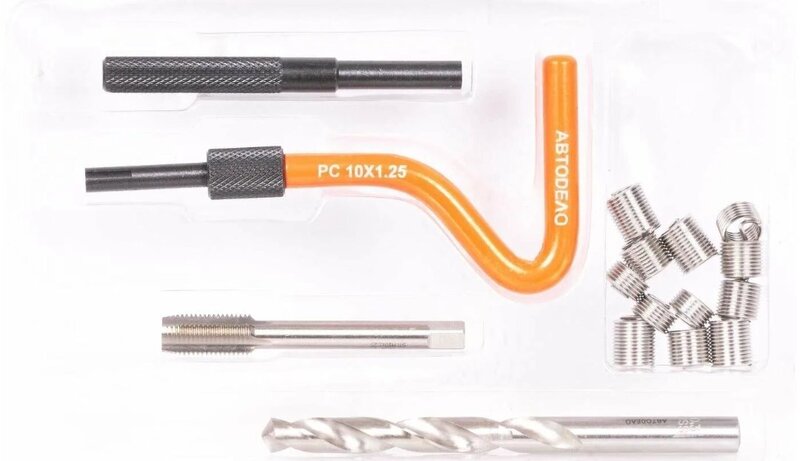

A20C Опубликовано 23 сентября, 2023 Поделиться Опубликовано 23 сентября, 2023 Набор для восстановления резьбы стоит недорого, искать по номеру 40386 Ссылка на комментарий
