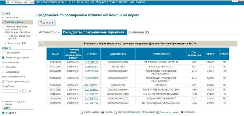

vadim1968 Опубликовано 3 августа, 2023 Поделиться Опубликовано 3 августа, 2023 На 8 ноября 2022 года пробег был 225 тыс, поэтому немудрено что такие траблы вылезли. Нужно обратиться в специализированный хороший сервис, все проверить еще раз и сделать вывод: либо поставить все новое, либо удалять сажевик. Бес 1 DS7 Crossback, 2019, 2,0 HDI, 180 л.с., 8АКПП; Сitroen DS5, 2012 г., 2,0 HDI, 163 л.с., 6АКПП; Сitroen DS3, 2010 г., 1,6 Vti, 120 л.с., Аl4 Ссылка на комментарий
b_ra_t Опубликовано 3 августа, 2023 Автор Поделиться Опубликовано 3 августа, 2023 М-да, предполагал что скрутили, но чтобы на половину 😤... А что это за последнее сообщение, причина, не подскажете? И там ещё две компании висит на эту машину? vadim1968 1 Ссылка на комментарий

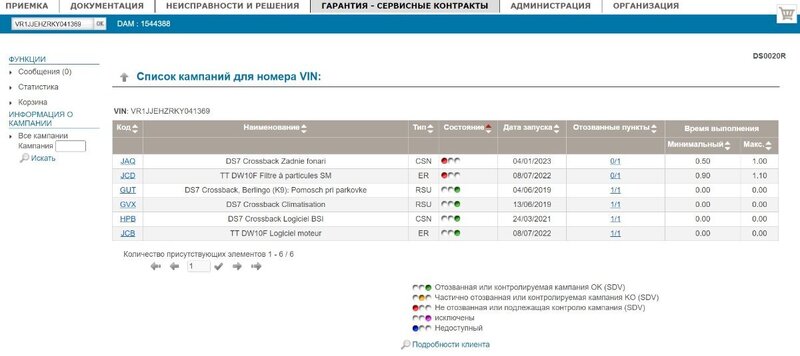

vadim1968 Опубликовано 3 августа, 2023 Поделиться Опубликовано 3 августа, 2023 Вот ваши отзывные кампании. У меня кстати точно такие же, и даты объявления совпадают. Последнее сообщение (первое в таблице) - это обновление ПО мотора. У меня тоже такое есть в 2022 году. Да, и с герметизацией задних фонарей (отзывную вам тоже французы не выполнили) не затягивайте, пока лето нужно это сделать, потом хром с чешуек начнет облазить и это уже не остановить. Вот тут все подробно расписал: https://www.drive2.ru/l/646811905368806380/ DS7 Crossback, 2019, 2,0 HDI, 180 л.с., 8АКПП; Сitroen DS5, 2012 г., 2,0 HDI, 163 л.с., 6АКПП; Сitroen DS3, 2010 г., 1,6 Vti, 120 л.с., Аl4 Ссылка на комментарий

vadim1968 Опубликовано 3 августа, 2023 Поделиться Опубликовано 3 августа, 2023 Да, и еще висит неотработанная отзывная компания как раз по сажевому фильтру - TT DW10F Filtre à particules SM. Что там и как я не в курсе. @b_ra_t фонари сам делал, ссылку выше выложил на свой отчет. Больше пока ничего вроде не тревожило. DS7 Crossback, 2019, 2,0 HDI, 180 л.с., 8АКПП; Сitroen DS5, 2012 г., 2,0 HDI, 163 л.с., 6АКПП; Сitroen DS3, 2010 г., 1,6 Vti, 120 л.с., Аl4 Ссылка на комментарий
b_ra_t Опубликовано 3 августа, 2023 Автор Поделиться Опубликовано 3 августа, 2023 А в Беларуси эти машины не поддерживают гарантийное/официальное обслуживание? И можно ли как-то узнать, что за отзывная по ФАПу, какая там причина/неисправность? Ссылка на комментарий
vadim1968 Опубликовано 3 августа, 2023 Поделиться Опубликовано 3 августа, 2023 Насколько знаю, у нас нет оф дилеров брэнда DS. Но можно обратиться на Парад авто в Минске на ул. Колесникова и задать им вопросы. У вас кстати комплектация практически такая же как и у меня "VP УРОВНЯ 2 PSA", только нет люка в крыше и нет подогрева сидений. И возможно у вас нет Фокала (пишет без усилителя с эквалайзером) и вентиляции сидений. Вот бесплатный сайт (один хороший человек сделал из Минска), где можно пробить комплектацию и много чего другого: https://psa-servicebox.com/vin/ DS7 Crossback, 2019, 2,0 HDI, 180 л.с., 8АКПП; Сitroen DS5, 2012 г., 2,0 HDI, 163 л.с., 6АКПП; Сitroen DS3, 2010 г., 1,6 Vti, 120 л.с., Аl4 Ссылка на комментарий
b_ra_t Опубликовано 3 августа, 2023 Автор Поделиться Опубликовано 3 августа, 2023 Так и есть, нет люка, фокала, подогрева с вентиляцией. По фонарям всё посмотрел, спасибо. В ближайшее время займусь проклейкой герметиком, т.к. фонари ещё целые. А вот узнать бы что за отзывная по ФАПу... Сейчас гляну что за Парад Авто.. Я на Кольцова в Ситбел обращался, Ситроен, там у DS нет официального дилера Ссылка на комментарий
b_ra_t Опубликовано 3 августа, 2023 Автор Поделиться Опубликовано 3 августа, 2023 https://www.drive2.ru/l/651980434653073365/ Здесь человек пишет что меняют ФАП по отзывной Ссылка на комментарий
