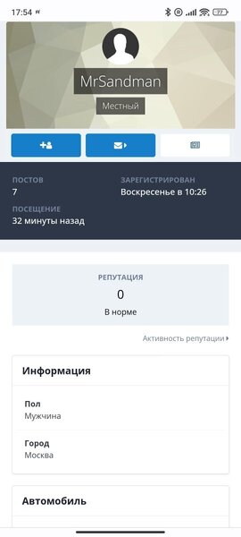

MrSandman Опубликовано 2 августа, 2023 Автор Поделиться Опубликовано 2 августа, 2023 @ZIGGY касательно сервиса, вал в коробке меняли в Туле в сервисном центре Ситроен, сцепление уже ставили на месте, так как везти евакуатором в Тулу авто проще продать) а форсунки смотрели тоже на месте все, с французами в относительно небольших городах все сложно Ссылка на комментарий
ZIGGY Опубликовано 2 августа, 2023 Поделиться Опубликовано 2 августа, 2023 Подбор автомобилей Peugeot\Citroen, подробности "Понакупят шнурков по объявлению, а пользоваться не умеют!" © Enzo С4-С5-С6-С4P-5008 Ссылка на комментарий
