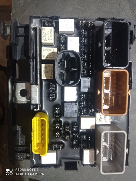

Танкист43 Опубликовано 10 октября, 2023 Автор Поделиться Опубликовано 10 октября, 2023 Проверил блок PSF. Питание одновременно подается на 10 реле. Функции, запитанные на остальные, работают. Не работают, висящие на этом реле-АБС, датчик угла руля, датчик торможения, корректор фар, зеркал, и что то в БСИ. Т.е. вероятно, дело в нем. Я просто думал, может на него не подается управляющий сигнал и оно не срабатывает. Но теперь две причины- или что то с пайкой(в сети есть примеры) или обгорели контакты. Периодически все нормально, а сейчас начались холода и этот глюк все чаще. Но где это реле в коробке? Управляется реле с микросхемы в самом блоке PSF. Вот реле. Нигде не нашел где какое. Ссылка на комментарий
Танкист43 Опубликовано 10 октября, 2023 Автор Поделиться Опубликовано 10 октября, 2023 Можно было бы отследить снизу на плате, но,увы, она залита пластиком снизу и какой то резиной сверху. Да еще видел, чтобы добраться до платы с реле, надо еще плату отпаять одну. Все меняют блок, видимо упираются в это. Единицы курочат блок, но там спецы-фанаты. Ссылка на комментарий

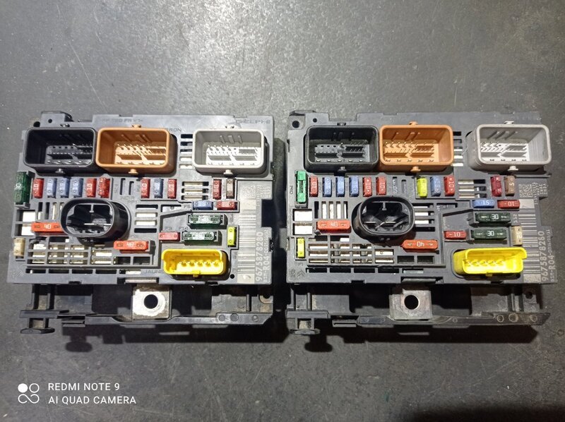

Танкист43 Опубликовано 16 октября, 2023 Автор Поделиться Опубликовано 16 октября, 2023 Купил на разборке такой же тип. Перед этим договорился, что если что то не работает, то верну. Мало ли, какое нибудь тоже реле не работает. Поставил. Все Ок. Эпопея закончена. Экранов "Тормозная система неисправна" и "Эйрбэг, ремни неисправны" больше не загораются. Стоп не горит, заводится сразу. Бес 1 Ссылка на комментарий
