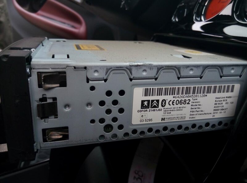

Robby Опубликовано 25 июля, 2023 Поделиться Опубликовано 25 июля, 2023 Прошу помощи, купил авто недавно DS3, стоит RNEG BE6426 но нет бортового компьютера, кнопкой MODE только радио музыка и карты переключаются, на кнопки сбоку что на рычагах дворников и поворотов не реагирует никак. Есть цветной экран с навигацией. Достал магнитолу и увидел на корпусе наклейку малярного скотча и какие то надписи маркером явно не заводское это все, вот теперь думаю не заменил ли кто магнитолу на ту которая не поддерживает бортовой компьютер. Лексии нет но есть лаунч, он тоже видит все блоки и делает телекодировку, но по бортовому нет нигде пункта с активацией. Ссылка на комментарий

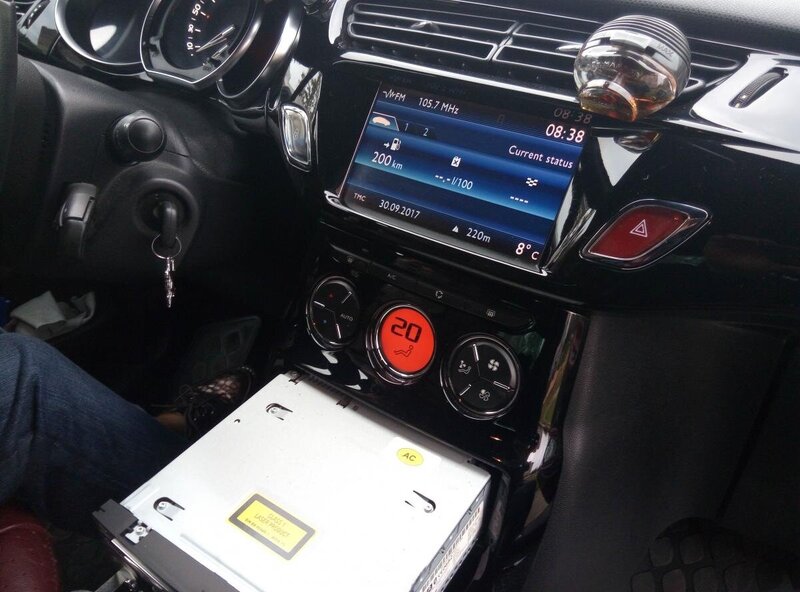

vadim1968 Опубликовано 27 июля, 2023 Поделиться Опубликовано 27 июля, 2023 Должен отображаться. У меня на дс3 был рнег, все было. Надо фото экрана, что туда выводится А по уму, это повод поставить смег IV+, который поддерживает Карплей) DS7 Crossback, 2019, 2,0 HDI, 180 л.с., 8АКПП; Сitroen DS5, 2012 г., 2,0 HDI, 163 л.с., 6АКПП; Сitroen DS3, 2010 г., 1,6 Vti, 120 л.с., Аl4 Ссылка на комментарий

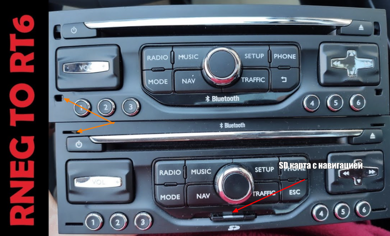

Southdot Опубликовано 28 июля, 2023 Поделиться Опубликовано 28 июля, 2023 @frog2050 Какой мираскрипт для рнега? Это же RNEG от Харман а не RNEG2/RT6 Магнети Марелли. Была же тема вроде, где писали что на определенных моделях RNEG прошивка не подразумевает вывода данных Б/К на экран, если есть окно компа на приборке. То есть как я понимаю варианта два: 1 тупо не подходит голова, нужно сверять по номерам. 2 голова подходит нужна лексия для правильной настройки. Ссылка на комментарий
frog2050 Опубликовано 29 июля, 2023 Поделиться Опубликовано 29 июля, 2023 11 часов назад, Southdot сказал: Какой мираскрипт для рнега? Это же RNEG от Харман а не RNEG2/RT6 Магнети Марелли. По ссылке написано, что разные версией скрипта подходят для RT-4, RT-5 и RT-6 Есть Lexia/DiagBox 7.83, могу помочь в выходные, район Бутово. — Хочу, чтобы у меня была роскошная шуба, в которой я бы могла ходить и летом и зимой! – воскликнула женщина. И превратилась в лисицу! Точнее нужно формулировать свои желания Ссылка на комментарий
Southdot Опубликовано 29 июля, 2023 Поделиться Опубликовано 29 июля, 2023 @frog2050 Конечно! Читаем начало: And since I am the last arrived in the RTX world, i must specify that my work is based on what has been done by others people before me, to which I want to thank: Человек пишет про серию RT x это модель типа RT 3; RT 4; и т.д Это все головы от Magneti Marelli. Мы же обсуждаем голову от хартмана. Вот тема где чел тоже мучился на Пикасине Ссылка на комментарий
frog2050 Опубликовано 29 июля, 2023 Поделиться Опубликовано 29 июля, 2023 Тогда как отличить RNEG от Харман, от RNEG от Марели , не доставая магнитолу из машины ? А ещё в чём отличие RNEG от RT5 ? Есть Lexia/DiagBox 7.83, могу помочь в выходные, район Бутово. — Хочу, чтобы у меня была роскошная шуба, в которой я бы могла ходить и летом и зимой! – воскликнула женщина. И превратилась в лисицу! Точнее нужно формулировать свои желания Ссылка на комментарий
Southdot Опубликовано 29 июля, 2023 Поделиться Опубликовано 29 июля, 2023 11 минут назад, frog2050 сказал: Тогда как отличить RNEG от Харман, от RNEG от Марели , не доставая магнитолу из машины ? Примерно так (нижняя RNEG от хармана) Спойлер 13 минут назад, frog2050 сказал: А ещё в чём отличие RNEG от RT5 ? RNEG от хармана тупо проще. Нет поддержки USB, не поддерживается экран высокой четкости. Звук у RNEG лучше.(так говорят). Я весной прошел эпопею ремонта RT5 и замены ее на RT6/RNEG 2, поглядывал и в сторону RNEG от хармана. Уже хотел брать но подвернулся RT6 в комплекте с дисплеем( я у вас же спрашивал через драйв2) Ссылка на комментарий
frog2050 Опубликовано 31 июля, 2023 Поделиться Опубликовано 31 июля, 2023 Ну так на картинке верхняя RT-6(Она же RNEG2) Нижняя это RT-5(Онаже RNEG) Так как отличить RT-5 Марелли, от RNEG Харман. Ну либо найдите в нете фото наклеек одной и другой магнитолы. Для меня - это одна и таже магнитола. Есть Lexia/DiagBox 7.83, могу помочь в выходные, район Бутово. — Хочу, чтобы у меня была роскошная шуба, в которой я бы могла ходить и летом и зимой! – воскликнула женщина. И превратилась в лисицу! Точнее нужно формулировать свои желания Ссылка на комментарий

Southdot Опубликовано 4 августа, 2023 Поделиться Опубликовано 4 августа, 2023 В 31.07.2023 в 23:26, frog2050 сказал: Нижняя это RT-5(Онаже RNEG) RT5 И RNEG разные магнитолы. Даже на вид. RT5 это по сути та же RT4 в которую добавлен блютус. Ссылка на комментарий
