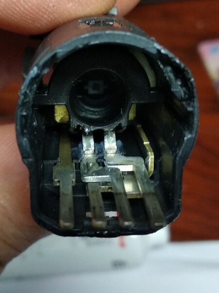

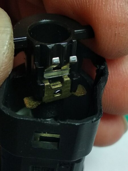

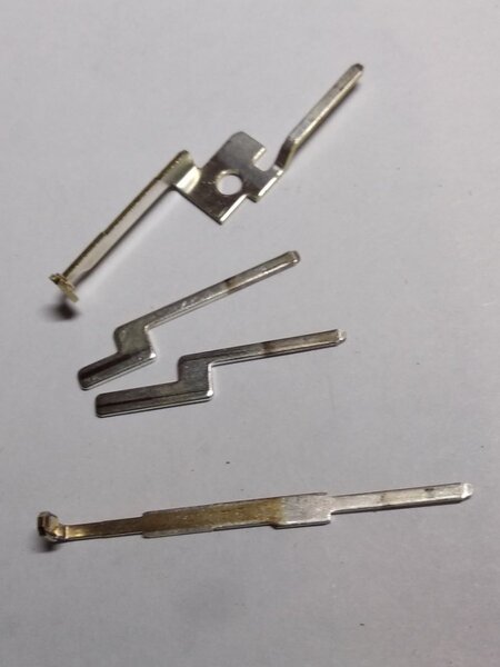

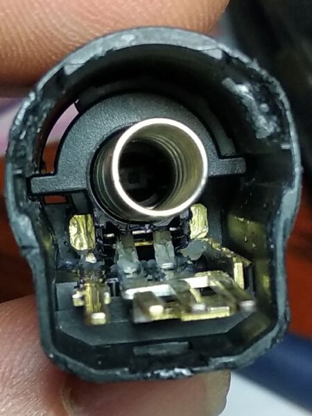

А дело то было днём, вокруг светло.)) Снял датчик, разобрал. Почистил, проверил на замыкание, размыкание. Всё ок. Поставил. Прокатился, всё тоже. Расстроился.))
Вечеров зажигание включил и случайно посмотрел назад через стекло. А тормоз то горит, причём независимо от педали.))

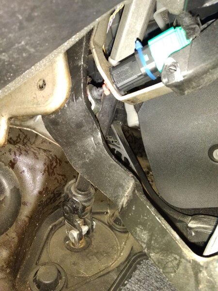

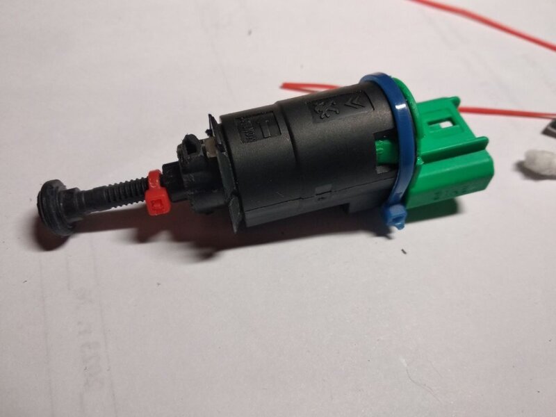

Вообщем дело было не в контактах датчика, а в трещётке регулируемого штока. Там видно от усталости отвалился один зубец. Он кстати вывалился при первой разборке, Шток при отпускании педали тормоза проваливался внутрь пальца и не мог разорвать контакты.
Пришлось отрезать часть пружины, для уменьшения давления на него. На всякий случай, после установки, на шток была натянута стяжка. Хотя и без неё всё заработало прекрасно.
Кстати поскольку всё было вычищено со спиртом внутри, пришлось подумать о смазке, Пришёл к выводу что для таких целей как нельзя лучше подойдёт PFG110. Она диэлектик и очень нейтральна к применяемым материалам. Ползунки продавливают пятно контакта замечательно, это одно из основных условий.
