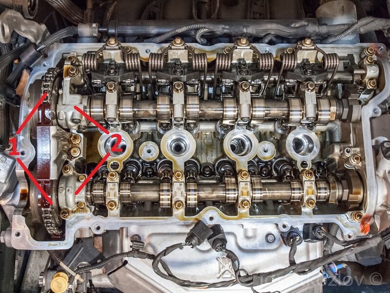

ZIGGY Опубликовано 29 июня, 2023 Поделиться Опубликовано 29 июня, 2023 @kirill-75 Скорее всего нет. Вскрывать как то громко сказано... Скинуть клап.крышку, зафиксировать валы, снять крышку р.в. впускного. Дальше всё будет понятно. Подбор автомобилей Peugeot\Citroen, подробности "Понакупят шнурков по объявлению, а пользоваться не умеют!" © Enzo С4-С5-С6-С4P-5008 Ссылка на комментарий
kirill-75 Опубликовано 29 июня, 2023 Автор Поделиться Опубликовано 29 июня, 2023 28 минут назад, ZIGGY сказал: Вскрывать как то громко сказано... Ну в том смысле, что снаружи не видно, надо что то поднимать. Прошу простить за терминологию. 6 часов назад, ZIGGY сказал: либо фазовращатели уже помирают Это звездочки с номером 1? 6 часов назад, ZIGGY сказал: на постели р.в., Это штуки №2? Меняли в 20-м году что то с названием "Кольцо уплотнительное РВ ЕР6 Original" 4шт по 500р. Это не они? Еще раз извините, если глупые вопросы. Просто смутило то, что если скинуть разъем промежуточного вала, машина работает как часы, заводится без плавающих и неплохо тянет(с не скинутым на горячую тоже как часы, но не едет и дергается при заведении утром). Ссылка на комментарий
ZIGGY Опубликовано 29 июня, 2023 Поделиться Опубликовано 29 июня, 2023 Фазовращатели это, да, номер один, крышки. да, номер два. Другой вопрос что при замене этих уплотнителей что там с выработкой. Делал профильный сервис? Если там выработки нет, то, кажись, надо новые фазики... При скидывании разъёма с любого, что отвечает за механизм ввт, в том числе за фазы, двс начинает работать как обычный атмосферник, с подачей воздуха через регулировку ДЗ и без изменения фаз. Подбор автомобилей Peugeot\Citroen, подробности "Понакупят шнурков по объявлению, а пользоваться не умеют!" © Enzo С4-С5-С6-С4P-5008 Ссылка на комментарий

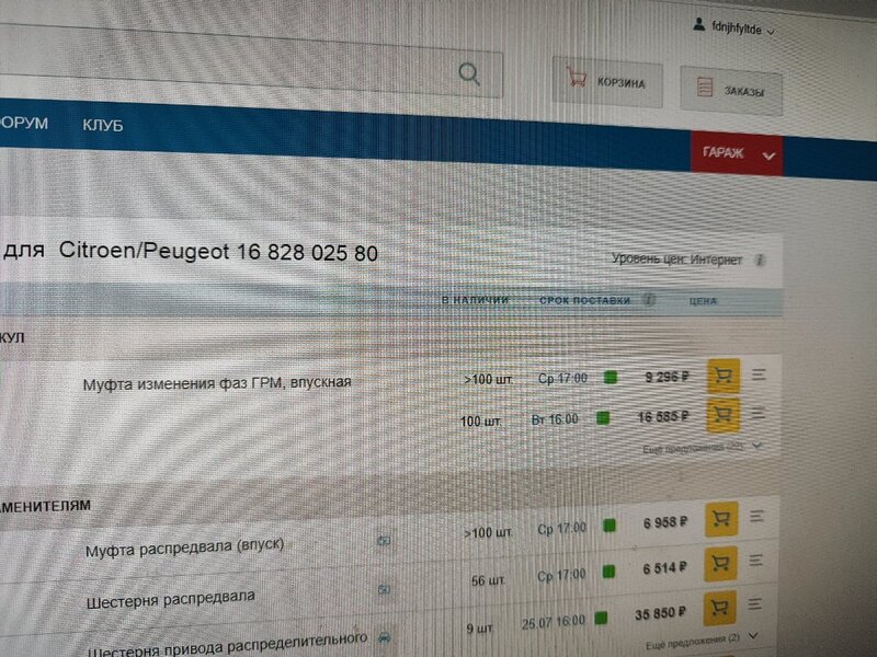

kirill-75 Опубликовано 2 июля, 2023 Автор Поделиться Опубликовано 2 июля, 2023 @ZIGGY Ну я посмотрел, что одна шестеренка примерно 10. Значит вторая дешевле вряд ли. А на сервисе еще дороже. Прокладочки, диагностика, адаптации, работа и всякая фигня - ну еще как минимум половина. Вот и прикинул 30+. И как то сразу стало грустно. Спасибо за подсказки! Ссылка на комментарий

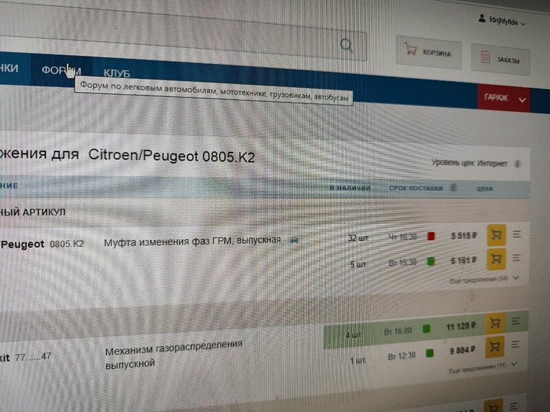

ZIGGY Опубликовано 6 ноября, 2023 Поделиться Опубликовано 6 ноября, 2023 Каг дила?:) А теперь мутфы по 20к за штуку дорого?:) Писец цены, господа. Подбор автомобилей Peugeot\Citroen, подробности "Понакупят шнурков по объявлению, а пользоваться не умеют!" © Enzo С4-С5-С6-С4P-5008 Ссылка на комментарий
kirill-75 Опубликовано 15 декабря, 2023 Автор Поделиться Опубликовано 15 декабря, 2023 В 06.11.2023 в 22:22, ZIGGY сказал: Каг дила?:) А теперь мутфы по 20к за штуку дорого?:) Писец цены, господа. Муфты не менял. Заменил натяжитель цепи и верхнюю лямбду. Расколбас по утрам кончился, но это возможно из за того что похолодало. Тяга тоже стала веселее. Хотел поменять еще и нижнюю, но там закисло насмерть. Жду пока вылезет хоть какая то ошибка. Извините за долгий ответ, уведомления в почте почему то валились в спам. Ссылка на комментарий
