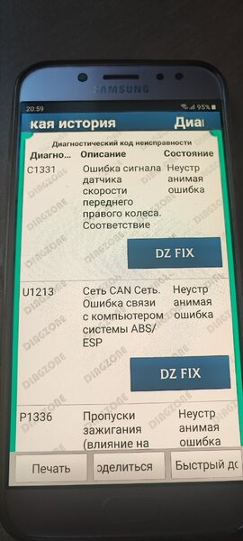

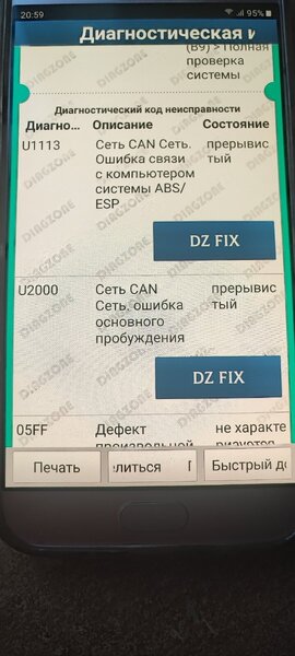

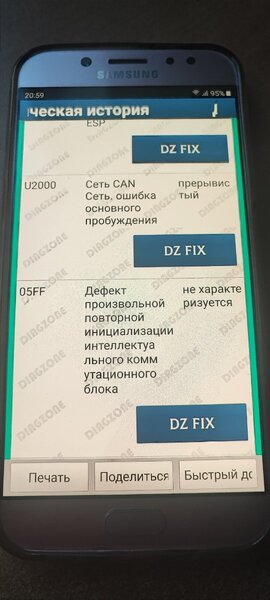

Артем1989 Опубликовано 1 июня, 2023 Поделиться Опубликовано 1 июня, 2023 В общем ситуация такая, помогите пожалуйста советом куда лезть. ситроен берлинго b9 1.6 мех бензин мотор ер6. Я сам электронщик, все провода позвонил, блок абс скрывал все гуд физически. У отца сломалась берлинго Ведёт себя странно. На холодную заводится прогревается до 70 градусов и глохнет, далее запускается едет минут 15 и глохнет более не заводится пока не остынет, как остынет заводится и опять по кругу. Читанул её лаунчем своим и увидел гору ошибок C1331, u1213, u1113, u2000, 0f50. Датчики абс в норме, блок весь позвонил все гуд, фишка не окислена, Кан шины проверены осликом, питания и массы на месте. Идей больше нет... Переодически вылазит ошибка по кан блока абс. Блок абс если отключить (снять фишку) машина не заводится вообще. Слышал что есть проблема этих блоков типо умирают не с того не с сего но вопрос почему мотор глохнет. Спасибо всем кто откликнется. Ссылка на комментарий

Rykopop Опубликовано 4 июня, 2023 Поделиться Опубликовано 4 июня, 2023 @Артем1989 силен, можно ж было в разъеме перемычки поставить или на худой конец распиновать разъем. Собсно из интересного для нас- ошибки инициализации и пробуждения. Ну и датчик температуры посмотреть. Лучше всего на прогретой машине. Как вариант- либо где -то при нагреве проблемы с косой моторной, либо датчик после 70 начинает выдавать такое, что комп в ступор падает) Больше вариантов не вижу, АБС ты исключил, он теперь не влияет на шину. VIN: VF7DCRFNC76465859 Ссылка на комментарий
