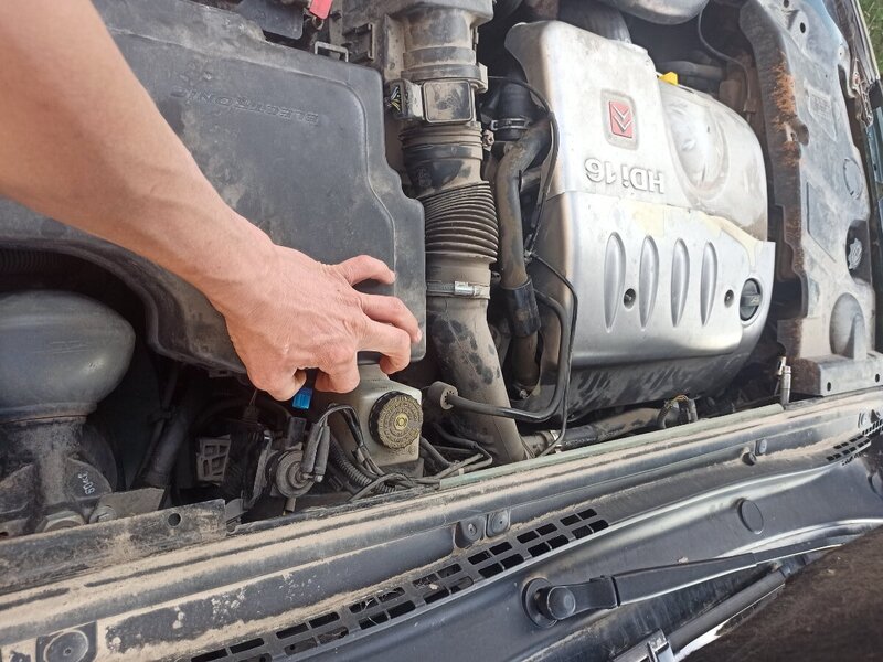

Хак Опубликовано 30 мая, 2023 Поделиться Опубликовано 30 мая, 2023 Приветствую любителей и водителей С5. Недавно приобрёл данную тачку, по немногу провожу ТО, да в целом востанавливаю (машина долго стояла). Обнаружил что данная фишка отключена, заизолирова и спрятана. Решил подключить и движок начал троить и дыметь. Может кто щнает, за что "ЭТО" отвечает и в чем может быть проблема? Ссылка на комментарий

Хак Опубликовано 31 мая, 2023 Автор Поделиться Опубликовано 31 мая, 2023 Да дизель 2.2. Это не Вильгельм, это какой-то вакуумный клапан, шланг идёт толи в сторону турбины, толи ещё куда. Подключ фишку троит, дымитотключаю, всё работает, турбина дует Только что, Хак сказал: Да дизель 2.2. Это не Вильгельм, это какой-то вакуумный клапан, шланг идёт толи в сторону турбины, толи ещё куда. Подключ фишку троит, дымитотключаю, всё работает, турбина дует Приложу фото пути шланика Ссылка на комментарий

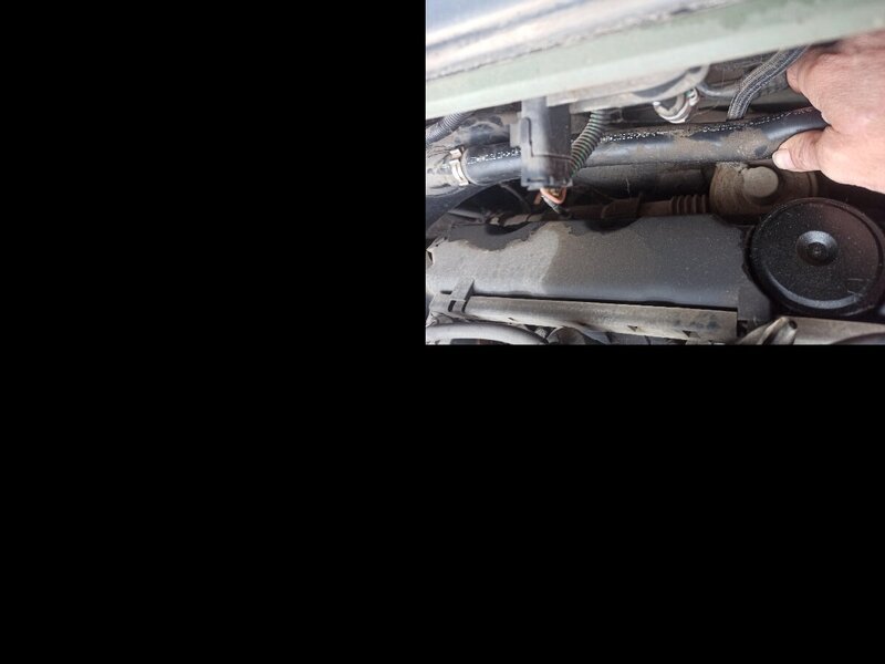

Хак Опубликовано 31 мая, 2023 Автор Поделиться Опубликовано 31 мая, 2023 К этой штуке идёт, не знаю на сколько видно Ссылка на комментарий

Rykopop Опубликовано 31 мая, 2023 Поделиться Опубликовано 31 мая, 2023 Шланг великоват для вакуума. Судя по тому, что уже система не завод- там кто-то был) Я бы при наличии времени залез поглядеть, что там за колхоз. Известная книжка от гусей говорит что на твоём моторе там с фишкой только датчик конденсата в фильтре. Фишка голубая не на 4 контакта случаем с выступом? VIN: VF7DCRFNC76465859 Ссылка на комментарий
Хак Опубликовано 31 мая, 2023 Автор Поделиться Опубликовано 31 мая, 2023 1 час назад, Бес сказал: Когда троит и дымит прочитать ошибки. Да, думал об этом, но позже. Просто хотел понять что это. 8 минут назад, Rykopop сказал: Шланг великоват для вакуума. Судя по тому, что уже система не завод- там кто-то был) Я бы при наличии времени залез поглядеть, что там за колхоз. Известная книжка от гусей говорит что на твоём моторе там с фишкой только датчик конденсата в фильтре. Фишка голубая не на 4 контакта случаем с выступом? Колхоза, как такового нет, машину хорошо смотрели, шланик толщиной в стрежень от шариковой ручки, он просто в родном чехле) фишка с двумя контактами Ссылка на комментарий
Rykopop Опубликовано 31 мая, 2023 Поделиться Опубликовано 31 мая, 2023 @Хак значит датчик конденсата это. Больше там ничего нет с такой фишкой. Ткни мультиметром, может сам датчик в коротком и роняет опорное например? VIN: VF7DCRFNC76465859 Ссылка на комментарий

Хак Опубликовано 31 мая, 2023 Автор Поделиться Опубликовано 31 мая, 2023 6 часов назад, Rykopop сказал: @Хак так внизу его датчик и есть. Больше вроде на этом двигателе в том районе ничего такого нет. Под ним (проблемным) есть практически такой же, он подключён. И ещё, подключил ещё раз фишку сегодня сразу не стал троить, только минут через три-пять, но движка не берёт оборотов, до 1500-2000 кое как а потом тпроит и обороты до 1000. Диагностику ещё и не делал, через пару дней) Ссылка на комментарий

Хак Опубликовано 31 мая, 2023 Автор Поделиться Опубликовано 31 мая, 2023 57 минут назад, Бес сказал: Может обогрев топливного? Коротнул и «шатает» теперь в сеть… Это какой-то клапан вакуума, кокой именно не могу понять. Одна трубка идёт к вакууму тормоза, вторая на не пончтную штуку( есть на фото, но не очень чётко). Думаю связана с турбиной, либо, возможно егр, Ссылка на комментарий
Rykopop Опубликовано 31 мая, 2023 Поделиться Опубликовано 31 мая, 2023 (изменено) @Хак егр и вакуум это разные системы. Думаю надо призвать @ZIGGY, он подскажет. Не думаю, что подогрев фильтра способен вызывать троение. ЗЫ, а по ссылке что я давал, штекер случаем не к крышке цепляется, которая "В" обозначена? Если оно, то понятно зачем вакуум. Это обогрев с вакуумным выключателем. Изменено 31 мая, 2023 пользователем Rykopop VIN: VF7DCRFNC76465859 Ссылка на комментарий
Хак Опубликовано 1 июня, 2023 Автор Поделиться Опубликовано 1 июня, 2023 13 часов назад, Rykopop сказал: @Хак егр и вакуум это разные системы. Думаю надо призвать @ZIGGY, он подскажет. Не думаю, что подогрев фильтра способен вызывать троение. ЗЫ, а по ссылке что я давал, штекер случаем не к крышке цепляется, которая "В" обозначена? Если оно, то понятно зачем вакуум. Это обогрев с вакуумным выключателем. Ещё раз. Это просто клапан, никак не связанный с топливом. Клапан открывает вакуум на какую-то х..ю, котороя находится сзади двигателя на уровне говорит, от этой штуки уже идёт трубка в неизвестном направлении, хочу сделать фото, либо видео, чтоб было более понятно. Я езди на Сааб 2.2 tid, была похожая штука, но так как всё работало, не изучал его функций. Ссылка на комментарий
