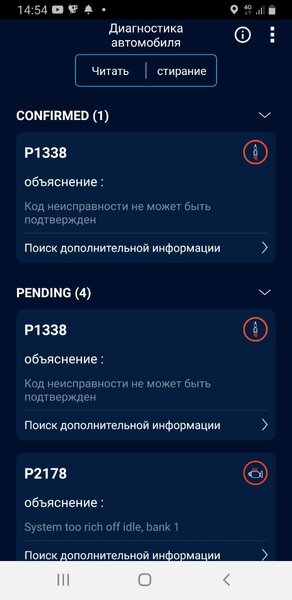

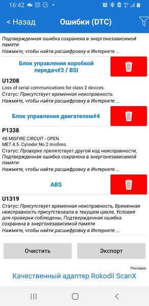

Urassky Опубликовано 18 мая, 2023 Поделиться Опубликовано 18 мая, 2023 И так, на спидометре примерно 200Тыс.км.,2010г.в. было произведено куча всевозможных ремонтов двигателя покругу с заменой и ремонтом всевозможных механизмов датчиков и регуляторов учавствующих в работе двигателя. Заменены и проверены почти все датчики, не торогали только датчик вращения коленвала. Блок цилиндров установлен родной после гильзовки(капремонта), до этого ездила какойто период на неродном блоке который жрал масло и коптил сизым дымом периодически выдавая аналогичную ошибку P1338 по пропускам зажигания. В последствии установлен родной блок + старая ГБЦ (с заменой клапанов и маслосьемных колпачков). Проблема появлялась и повторялась периодически особенно с похолоданием (особенно в сибирские морозы) при этом двигатель запускается даже в -35 нормально. Поездив год другой на "диване под окном*" пытался обнаружить причину ошибки методом исключения всевозможных датчиков и измерением различных параметров на соответствие. - Замена комплекта цепи грм, замена уплотнительных колец впускного вала, чистка регулятора давления Ванос* от стружки(несколько раз стружку и грязь очищал), очистка и проверка форсунок (разными методами), замена масла в ТНВД, фильтры и свечи естественно, замена 2х лямбд(на второй стоит обманка, каталика небыло и нет), в турбине люфт маленький, продольного нет, масло вроди не кидает во впуск, очищены и проверены разьемы на датчиках и всевозможных блоках управления, маслонасос стоит механический но в комплектации с электроклапаном(он эл. подключен но подвязан рядом и неучавствует в работе давления). Дросельная заслонка очищена, клапанная крышка поменяна с впускными уплотнениями(подсос исключаю), регулятор давления-вакуума привода турбины отремонтирован и реагирует вполне одекватно судя по тяге заслонки турбины, эл.регулятор холодной части турбины тоже работает. В бензонасосе сеточка очищена, фильр топлива необнаружен. Замеры компрессии (прокручиванием от стартера) дали 13 бар +- 1 . во всех цилиндрах. Через год (пробег +20тыс.км)принято решение снятие ГБЦ для проверки седел клапанов, вследствие - замена направляющих втулок клапанов, клапанов, маслосьемных колп. полировка валов ( имеется выработка). Датчик распредвала менян, детонации менян, впуск нагнетания менян, гитара помпы отремонтирована и работает, термостат с датчиком Т* и догревателем исправен. Катушки зажигания и свечи заменены на новые и меняны разными местами во всех вариациях (проверена осциолограма заряда катушек - почти одинакова). Неприпомню что еще непроверялось. Имеются некоторые ошибки неотносящиеся к двигателю (удаляемые и неудаляемые Лексией). Так вот повторюсь: - Если во время прогрева невыскочила ошибка по пропуску зажигания в цилиндре #2 (с права на лево счет) также бывала супердетонация*, то двигатель работает нормально поедая около 0.5Л масла на 1000км и 7Л бензина на 100км по трассе. Но периодически появляется ошибка по пропуску в цилиндре - джекичан- карлсон гудит - двигатель непрогревается зимой. Если ошибка появилась, и двигатель затроил, выдергиваю разьемы катушек#1,3,4 поочереди- реакция есть. Катушки #2 ответной реакции работы двигателя НЕТ. Перезапускаю ключем двигатель, - работа стабильная и появляется реакция на кат.#2. Свеча соответственно засерается отличаясь от остальных трех. Ссылка на комментарий

Urassky Опубликовано 22 мая, 2023 Автор Поделиться Опубликовано 22 мая, 2023 @ZIGGY ТНВД создает давление от 5 на холостых до 12 бар . Вобщем в итоге: Снял и почистил уплотнительные(изолирующие) резинки с высоковольтной части катушек, протер очистителем в том числе и контакт. Двигатель запускается, прогревается и работает без ошибок и нареканий. Искра через свечу (выкрученую) имела стабильное горение (без пропусков) имея более розовый оттенок цвета дуги нежели синий. 4 дня эксплуатации, все в норме, далее поездим-посмотрим. Вот такая загадка однако.... В 18.05.2023 в 21:49, Urassky сказал: И так, на спидометре примерно 200Тыс.км.,2010г.в. было произведено куча всевозможных ремонтов двигателя покругу с заменой и ремонтом всевозможных механизмов датчиков и регуляторов учавствующих в работе двигателя. Заменены и проверены почти все датчики, не торогали только датчик вращения коленвала. Блок цилиндров установлен родной после гильзовки(капремонта), до этого ездила какойто период на неродном блоке который жрал масло и коптил сизым дымом периодически выдавая аналогичную ошибку P1338 по пропускам зажигания. В последствии установлен родной блок + старая ГБЦ (с заменой клапанов и маслосьемных колпачков). Проблема появлялась и повторялась периодически особенно с похолоданием (особенно в сибирские морозы) при этом двигатель запускается даже в -35 нормально. Поездив год другой на "диване под окном*" пытался обнаружить причину ошибки методом исключения всевозможных датчиков и измерением различных параметров на соответствие. - Замена комплекта цепи грм, замена уплотнительных колец впускного вала, чистка регулятора давления Ванос* от стружки(несколько раз стружку и грязь очищал), очистка и проверка форсунок (разными методами), замена масла в ТНВД, фильтры и свечи естественно, замена 2х лямбд(на второй стоит обманка, каталика небыло и нет), в турбине люфт маленький, продольного нет, масло вроди не кидает во впуск, очищены и проверены разьемы на датчиках и всевозможных блоках управления, маслонасос стоит механический но в комплектации с электроклапаном(он эл. подключен но подвязан рядом и неучавствует в работе давления). Дросельная заслонка очищена, клапанная крышка поменяна с впускными уплотнениями(подсос исключаю), регулятор давления-вакуума привода турбины отремонтирован и реагирует вполне одекватно судя по тяге заслонки турбины, эл.регулятор холодной части турбины тоже работает. В бензонасосе сеточка очищена, фильр топлива необнаружен. Замеры компрессии (прокручиванием от стартера) дали 13 бар +- 1 . во всех цилиндрах. Через год (пробег +20тыс.км)принято решение снятие ГБЦ для проверки седел клапанов, вследствие - замена направляющих втулок клапанов, клапанов, маслосьемных колп. полировка валов ( имеется выработка). Датчик распредвала менян, детонации менян, впуск нагнетания менян, гитара помпы отремонтирована и работает, термостат с датчиком Т* и догревателем исправен. Катушки зажигания и свечи заменены на новые и меняны разными местами во всех вариациях (проверена осциолограма заряда катушек - почти одинакова). Неприпомню что еще непроверялось. Имеются некоторые ошибки неотносящиеся к двигателю (удаляемые и неудаляемые Лексией). Так вот повторюсь: - Если во время прогрева невыскочила ошибка по пропуску зажигания в цилиндре #2 (с права на лево счет) также бывала супердетонация*, то двигатель работает нормально поедая около 0.5Л масла на 1000км и 7Л бензина на 100км по трассе. Но периодически появляется ошибка по пропуску в цилиндре - джекичан- карлсон гудит - двигатель непрогревается зимой. Если ошибка появилась, и двигатель затроил, выдергиваю разьемы катушек#1,3,4 поочереди- реакция есть. Катушки #2 ответной реакции работы двигателя НЕТ. Перезапускаю ключем двигатель, - работа стабильная и появляется реакция на кат.#2. Свеча соответственно засерается отличаясь от остальных трех. ЭБУ непрошивал. Ссылка на комментарий

Urassky Опубликовано 12 октября, 2023 Автор Поделиться Опубликовано 12 октября, 2023 Пошло время и ошибки стали учащаться линейно по нарастающей , не помогло все это протирание, пшиканье и пинание по колесам. После ревизии ТНВД давление попрежнему от 5МПа до 11МПа. Компрессия цилиндров 12 - 13.. приблизительно. Разобрал ГБЦ, обнаружил что снова выдавило сальник ТНВД по оси и он уперся, похоже без потери внутреннего масла. На распредвалах выработка , но визуально люфта нет и впускной вал вращается туговато (относительно выпускного). Поменял зведочку фазовращателя, почистил регулятор давления на него, проверил и натянул цепь, и тд.... Также снова заметно выработалось одно уплотнительное тефлоновое кольцо. (менять нестал) Непомню упоминал ли о замене маслонасоса двигателя. Поставил с электроклапаном (какой должен был быть, вместо механического) . Работает-качает. Проверил всякие графики совпадения импульсов катушек зажигания с импульсами коленвала, кажись норамльно и пропусков синхроимпульсов нет, горение дуги тоже видно на осциолограмме. При появлении ошибки искра имеется на всех... но отключается форсунка цилиндра 2. Двиган колбасит, вентилятор орёт. Решил поменять 4 гидрокомпенсатора второго цилиндра на новые. Ситуация заметно ухудшилась, пропуски теперь имеются и на прогретом двигателе, появляются сразу и всегда. Перекинул гидрокомпенсаторы (новые которые) со второго цилиндра на третий, а с третьего (старые) воткнул во второй цилиндр. Ситуация улучшилась - работает как трактор но пропуск ( P1338 Цилиндр 2) появляется намного реже, реже чем до котовасии с заменой. Если вовремя прогрева подгазовывать или сразу поехать на холостых то ошибка вовсе непоявляется. Что еще поменять? ГБЦ или двигло контрактное ставить? ЁмаЁ... Ссылка на комментарий
