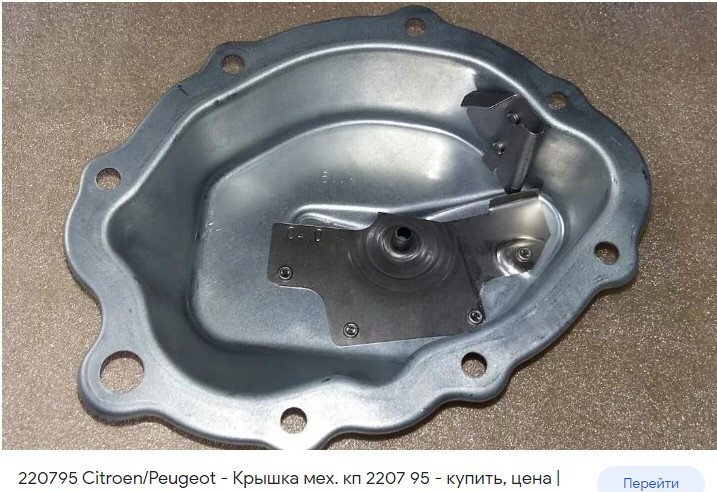

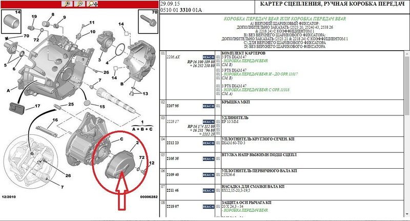

Бес Опубликовано 29 апреля, 2023 Поделиться Опубликовано 29 апреля, 2023 Только что, DeltaGold сказал: Кстати afanyr когда-то писал, что масло на шестерню 5-у передачи попадает через какие-то маленькие каналы, ЕМНИП. Так что вполне может масло не доходить до шестерни. Нет, не так. Там все разбрызгиванием. Другой вопрос, что она похоже как и на наших классиках сделана из 4-х ступенчатой... Добавили пятую, колокол поставили и все. Видишь такой выступ на крышке? Это изнутри желобок прикреплен. Чтобы мало подольше и побольше оставалось у шестерней пятой передачи. Но это ВЕ-4 А на МА-5 этого желобка изнутри нет. Там просто конфигурация крышки такая. DeltaGold 1 Природа мудра, и Всевышнего глаз Видит каждый наш шаг на тернистой дороге Наступает момент, когда каждый из нас У последней черты вспоминает о Боге... Ссылка на комментарий

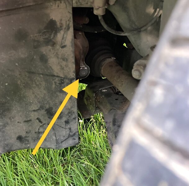

afanyr Опубликовано 10 мая, 2023 Поделиться Опубликовано 10 мая, 2023 Убейте меня,но сбоку контрольной пробки я не видел. На трех машинах. Ссылка на комментарий

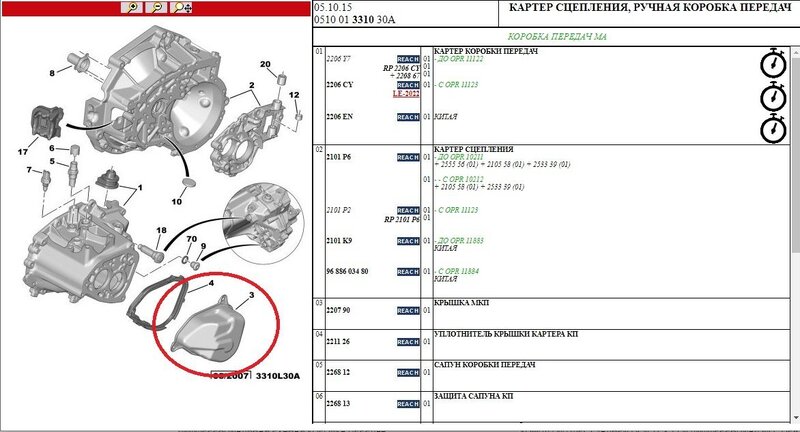

Бес Опубликовано 10 мая, 2023 Поделиться Опубликовано 10 мая, 2023 @afanyr до 07/08 года они были. Контрольно-заливное отверстие. Позже пошли только сливные. Заливают через сапун. https://www.drive2.ru/l/572544018081143425/ Природа мудра, и Всевышнего глаз Видит каждый наш шаг на тернистой дороге Наступает момент, когда каждый из нас У последней черты вспоминает о Боге... Ссылка на комментарий
DeltaGold Опубликовано 13 мая, 2023 Автор Поделиться Опубликовано 13 мая, 2023 В 10.05.2023 в 12:16, afanyr сказал: Убейте меня,но сбоку контрольной пробки я не видел. Фотку пристыковал. Я сегодня залил в коробку больше полулитра масла дополнительно, таким образом там сейчас более 2,5 л. Пока вроде не выливается. Ссылка на комментарий
