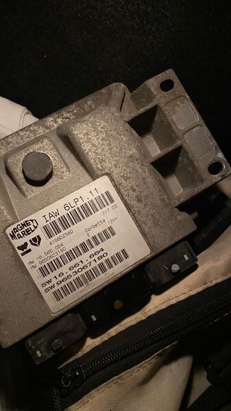

ArinaA Опубликовано 28 марта, 2023 Автор Поделиться Опубликовано 28 марта, 2023 @Олегович Вчера сняли ЭБУ. Парень сказал, что блокирует иммобилайзер. Но у него ключа нет, поэтому предложил его отключить. На что я согласилась. За две недели мне пообещали приехать к машине две человека)) и не за христа ради. В итоге просто не приехали)). Но. Сейчас он мне позвонил и сказал что на контактах ЭБУ масло. И не факт что ЭБУ рабочий. Откуда в ЭБУ масло?... Ссылка на комментарий
Rykopop Опубликовано 28 марта, 2023 Поделиться Опубликовано 28 марта, 2023 @ArinaA речь о блоке, который в салоне стоит? VIN: VF7DCRFNC76465859 Ссылка на комментарий
ArinaA Опубликовано 28 марта, 2023 Автор Поделиться Опубликовано 28 марта, 2023 @Rykopop нет, который под капотом. может антифриз или омывайка? или ливень был Ссылка на комментарий
Rykopop Опубликовано 28 марта, 2023 Поделиться Опубликовано 28 марта, 2023 @ArinaA масло надо поискать в разъеме с автомата. Или датчика давления масла) VIN: VF7DCRFNC76465859 Ссылка на комментарий

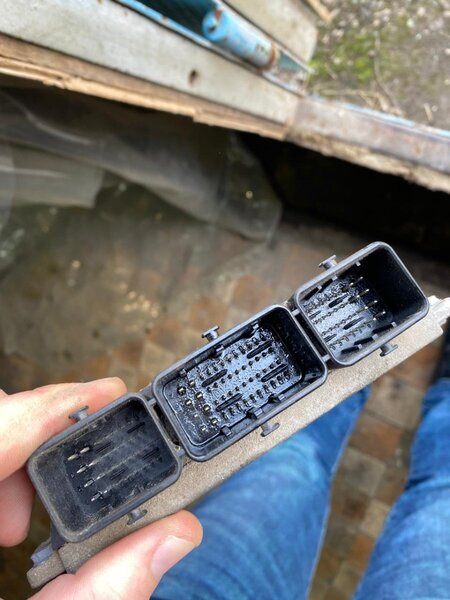

ArinaA Опубликовано 28 марта, 2023 Автор Поделиться Опубликовано 28 марта, 2023 2 часа назад, usatik33 сказал: Так отключить его нафиг. Пакет есть на разъеме блока? Пакет..в смысле реально пакет? Он в пакете в черном. Показал фото. Там реально масло. И много. Короче ничего не вышло(( он его почистил, но машина не заводится. Правда такое ощущение что появилось подобие искры. И очень слышно как качает насос. Видимо надо новый покупать. И велосипед))) попробую с фольгой. Ссылка на комментарий

Олегович Опубликовано 29 марта, 2023 Поделиться Опубликовано 29 марта, 2023 @ArinaA , под капотом PSF, в салоне под рулевой колонкой BSI. Теоретически масло могло попасть, хотя блок стоит в коробке под крышкой, крышка сделана так, чтобы сверху жидкость не затекала. Первый раз слышу чтобы на этот блок попало масло, водой бывает заливает, когда крышка стоит наперекосяк и ездишь по дождю. @ArinaA чип иммобилайзеров со старого ключа перекинули в новый ключ для нового замка? Хорошо бы фото переключателей поворотов и дворников. По этим ручкам можно определить к какому поколению данная ХР @usatik33 , если машина рестайл, то без лексии не отключить функцию иммобилайзера. *С фольгой* это для проверки что делали с чипами иммо (старым прописанным в БСИ и не прописанными (при отсутствии вспышек)). XP 2008г.в.; TU5JP4; ручная КПП. ЮВАО Ссылка на комментарий

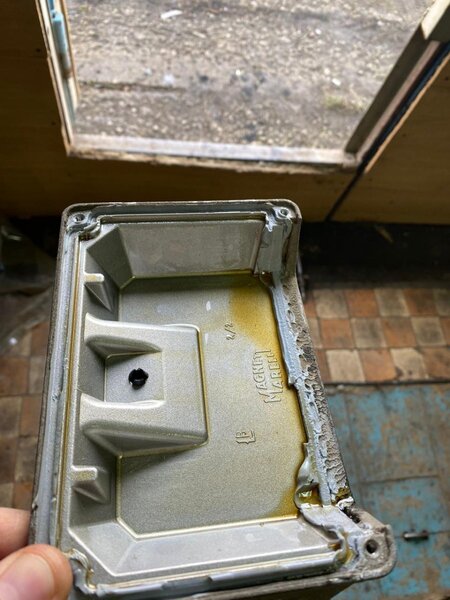

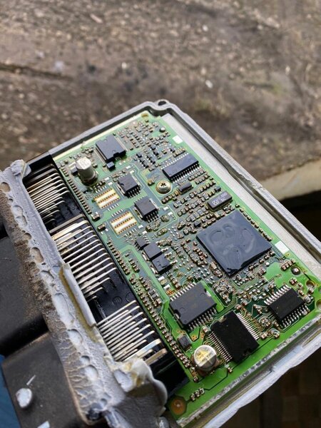

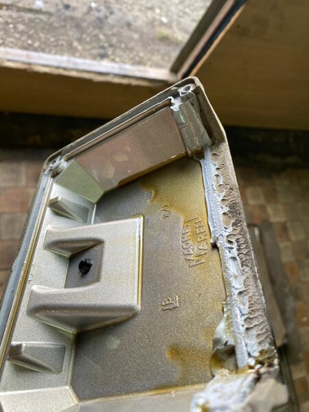

ArinaA Опубликовано 29 марта, 2023 Автор Поделиться Опубликовано 29 марта, 2023 Вот так. Мальчик его промыл. Есть ли там пакеты он не знает. Спасибо деньги вернул. Ссылка на комментарий
Rykopop Опубликовано 29 марта, 2023 Поделиться Опубликовано 29 марта, 2023 Чем он его мыл? Глядя в разъемы- ощущение что там половина пинов этим блестящим чудом замкнута. У меня блок геометрически похож, там собсно и без крепежа не перепутаешь, разъемы не одеваются не в том положении блока) VIN: VF7DCRFNC76465859 Ссылка на комментарий
Олегович Опубликовано 29 марта, 2023 Поделиться Опубликовано 29 марта, 2023 Масла в моторнике быть не должно (как сказал мне по телефону знающий и ремонтирующих такие блоки), но бывает случается. Я так думаю что масло попало давно. Пробуйте с фольгой. Что говорят те кто менял замок? Где сейчас чипы со старых ключей? XP 2008г.в.; TU5JP4; ручная КПП. ЮВАО Ссылка на комментарий
Олегович Опубликовано 29 марта, 2023 Поделиться Опубликовано 29 марта, 2023 2 минуты назад, Rykopop сказал: Глядя в разъемы- ощущение что там половина пинов этим блестящим чудом замкнута По идее через масло не *замыкает*. Скорей контакт пропадет. Отмыть контакты разъемов проводки от масла. XP 2008г.в.; TU5JP4; ручная КПП. ЮВАО Ссылка на комментарий
Rykopop Опубликовано 29 марта, 2023 Поделиться Опубликовано 29 марта, 2023 @Олегович масло нет, а вот промывка или то, что превратило масло в блестящий налет- кто знает) Насчёт замка- согласен, проблема скорее всего там. VIN: VF7DCRFNC76465859 Ссылка на комментарий
