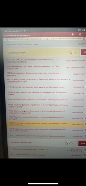

boxvolkodava Опубликовано 5 февраля, 2023 Поделиться Опубликовано 5 февраля, 2023 Всем привет Не теряю надежд найти решение своей проблемы, поэтому начну. Приобрели автомобиль в октябре 22 года - ситроен с4 1,6 120лс ep6. Из проблем изначально сказал владелец - перепрошить на е2, тк удалялся каталик. Сказано - сделано. Но после перепрошивки двигатель с ума сошёл - началось троение, мотор глох (и это на акпп). Приходилось делать так: завели 1й раз, её потрясло, чек помигал, заглушили, завели - всё ок. Ездили к спецам именно по французам, толкового ничего не сказали, поменяли только свечи и 1 катушку. Проблема не ушла. Делали диагностику - скрин последний приложу.Постоянно лезут ошибки: неисправность двигателя и низкий уровень давления масла. Также заметили, что уходит масло и антифриз. +в салоне на окнах словно жирная плёнка, возможно аф попадает в салон. А вот масло почему - подтёков не было, но за месяц могли долить литра 2. Особенно, когда ездили в другой город - суммарно 400км. Насчёт масла: ездили менять датчик, не помогло. Никто внятных ответов не даёт - говорят про замену маслосъёмных колпачков, но также на форумах пишут, что это не всегда является решение проблемы, лишь её временное устранение, и проблема может быть в кольцах. И вот недавно решили прочистить клапан фазорегулятора - начали с впускного, до которого легче достать - почистили, поставили. На утро сажусь в машину, выехала из гаража, проехала метро 500 - нажимаю на газ, а педаль проваливается, чек горит 5 раз, обороты сразу падают и столбняк дыма сзади. В общем развернулась и поехала домой. На что теперь думать: форсунки, катушки, или же просто промывка не помогла и надо теперь менять. Кто сталкивался с такой проблемой, может дадите ответ? В г.Тольятти, где и живём, нет нормальных спецов, которые не хотели бы поиметь деньги (особенно хорошо включается счётчик, когда видят девушку -водителя). Если дадите контакты частников - буду признательна. Ссылка на комментарий

ZIGGY Опубликовано 5 февраля, 2023 Поделиться Опубликовано 5 февраля, 2023 Ошибки 0523, 0522 после замены датчика давления масла ушли? Ошибки по пропускам первого цилиндра, Вы пишете что меняли катушку во втором (считается от ГБЦ).... Переставьте катушки 1-2 ц, стереть ошибки, запустить, добиться опять троения, заново подключить диагностику, посмотреть где ошибка по пропускам. Если ошибка перешла 1337 на 1338 то заменить катушку, если так и осталась на 1ом цилиндре, то ремонт ГБЦ. Свечи кстати , конкретно эти оригинальные, г полное. Плюсом куча ошибок по давлению масла, плюсом ошибки по обоим клапанам вариатора фаз. Чуется прям механическая неисправность двс. Прям даже предполагаю что заглушка между ож и маслом потихоньку начинает пропускать, и вот куда уходит антифриз (в масло) и как следствие все остальное. Для начала, конечно, если троило из за катушки, пойти по пути меньшего сопротивления-типа поменять два клапана вариатора фаз, поменять эм.клапан масляного насоса, плюс масло, плюс фильтр, плюс, обязательно новую маслозаливную крышку, и посмотреть что из этого выйдет... Но эксперимент будет не дешёвый. Троит-это пропуска зажигания. Глохнет-это все к давлению масла и ошибкам по клапанам фаз. Расход масла более литра на 1000 км-повод для капитального ремонта мотора с гильзовкой и новыми поршнями. При загорании сигнализатора недостаточного уровня масла-нехватка уже 1.5 литра. Доводить до этого нельзя. По поводу потеющих стекол. Точно ли мы уверены что антифриз не льется со стороны радиатора печки. К примеру кто то пытался его поменять, как обычно, купили не оригу, без хомутов, поставили на старые, оно сопливит потихоньку... Ну и когда менялся салонный фильтр последний раз... Про коврики в антифризе. Не коврик. А то что под ним. Подбор автомобилей Peugeot\Citroen, подробности "Понакупят шнурков по объявлению, а пользоваться не умеют!" © Enzo С4-С5-С6-С4P-5008 Ссылка на комментарий
