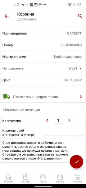

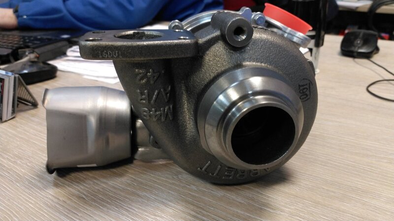

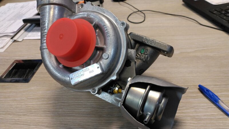

C4 grand Picasso 2007 Опубликовано 10 марта, 2023 Автор Поделиться Опубликовано 10 марта, 2023 Что ещё делал. Не так давно подошла турбина. Жутко завыла и потеряла мощность. Проконсультировался, посчитал и решил поставить новую, так как много рисков, да и цена рознилась в 10-15 к. В поиске помог консультант из Автодок на типанова. Грамотный достаточно специалист подобрал отличную турбину. Учли все нюансы, а они есть. Турбины восстановленные и новые. А так же турбины модернезированные. По вину бились и те и другие. Итого: Garrett из Швейцарии за 36 с небольшим. Оригинал, шильдик бъется, мощный надув. Ссылка на комментарий

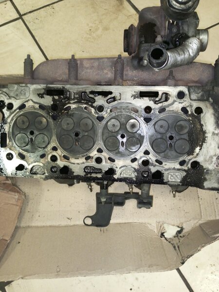

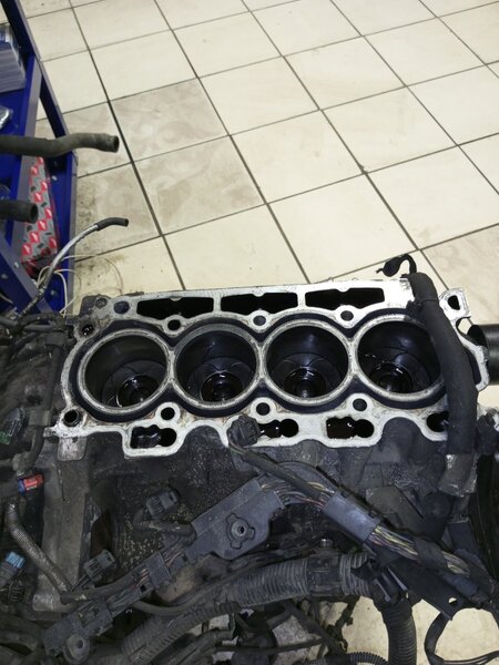

Alexvlad Опубликовано 1 декабря, 2023 Поделиться Опубликовано 1 декабря, 2023 @C4 grand Picasso 2007 Чудес не бывает. Боролся с аналогичной проблемой больше года. Итог: замена мотора помогла. А вот результат вскрытия старого мотора. Ехал отлично!!! Ссылка на комментарий
C4 grand Picasso 2007 Опубликовано 1 декабря, 2023 Автор Поделиться Опубликовано 1 декабря, 2023 @Alexvlad Нет компетенции в вопросе. Можно подробнее, какая причина в итоге была? Что показало вскрытие? Ссылка на комментарий
Rykopop Опубликовано 1 декабря, 2023 Поделиться Опубликовано 1 декабря, 2023 @C4 grand Picasso 2007 Судя по фото- коррозия головки блока. Или антифриз ее покушал. VIN: VF7DCRFNC76465859 Ссылка на комментарий
Alexvlad Опубликовано 1 декабря, 2023 Поделиться Опубликовано 1 декабря, 2023 @C4 grand Picasso 2007 прорыв картерных газов в районе 2 го цилиндра. Чёрный налёт на торце гильзы 2 цилиндра, и этот же район на гбц. Газоанализатор ничего не показывал, а вот презерватив одетый на бачок регулярно надувался, особенно если хорошенько педалировать педалью газа. На холостых могла молотить хот два часа - никакой давки. Повторюсь, все последовательно перекопал, своими силами, пока не плюнул на все и не снял голову. Но так как работы все производил своими руками, то цена вопроса только запчасти. Труд неоценим.😀 @Rykopop там не столько антифриз, сколько проведённые голова и возможно блок. С головы сняли десятку и она себя прекрасно чувствует, правда на другой машине. 👍 Ссылка на комментарий
