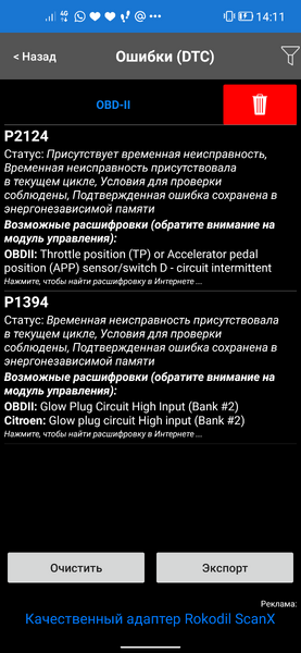

C4 grand Picasso 2007 Опубликовано 17 ноября, 2022 Автор Поделиться Опубликовано 17 ноября, 2022 Сегодня провёл осмотр. -по антифризу- Уровень антифриза в норме, нигде не выдавило. Выхлоп в норме. Погрел до 50, съездил в аптеку недалеко от дома. На 85 система ушла на большой круг, температура резко упала до 67, далее больше 76 не поднималась. -по ошибкам- Произвел очистку на неработающий двигатель, при считывание остались две. С гидрачем явно что-то, так как поддергивания и вибрации всё таки есть, попробую просто сменить жидкость. С акселератором понятно, попробую почистить дросель, смотрел, читал как это делается. Общую диагностику обязательно сделаю. О результатах напишу. Ссылка на комментарий
Rykopop Опубликовано 17 ноября, 2022 Поделиться Опубликовано 17 ноября, 2022 (изменено) @C4 grand Picasso 2007 судя по скринам- елмка и что-то на смартфоне. Инициализацию дросселя надо проводить лексией, затея с кручением зажигания может не пройти. И получите ещё один гемор) Вообще, если учесть, что обд коды на P- относятся к механике и являются более/менее стандартизированными, то можно предположить, что расшифровка верна, а именно по дросселю получили "несоответствие положения датчика педали газа или расхождение сенсоров в заслонке". В заслонке насколько помню два потенциометра, возможно проблема в них, а не в загрязнении. Либо в педали, но это без лексии не покажет, там есть просмотр параметров типа "задано/достигнуто". Вторая ошибка- свечи накала неисправны либо обрыв, какая именно не понятно, вероятно второй цилиндр имеется ввиду. Изменено 17 ноября, 2022 пользователем Rykopop VIN: VF7DCRFNC76465859 Ссылка на комментарий
