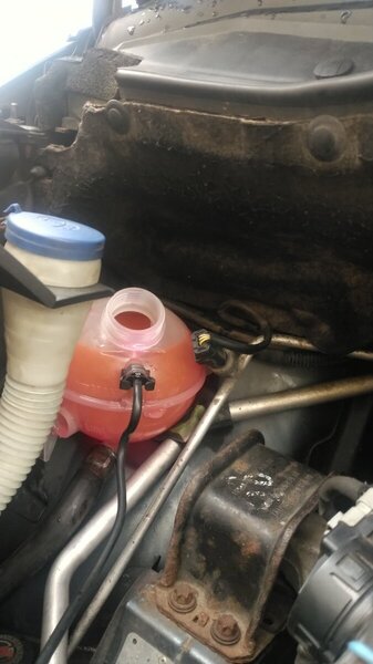

Февраль Опубликовано 10 ноября, 2022 Поделиться Опубликовано 10 ноября, 2022 Подозрительно чистый расширительный бочек у вас на машине, видать меняли совсем недавно. За сколько купили это чудо? ев10а вроде не такие уж и дорогие на разборках, о ремонте даже не думайте, меняйте на контракт. 2007 / 2.0 hdi / RHJ / siemens / ркпп Ссылка на комментарий

Ситруа Жомапель Опубликовано 10 ноября, 2022 Поделиться Опубликовано 10 ноября, 2022 4 минуты назад, C4 grand Picasso 2007 сказал: думаю есть циркуляция. Или нет? на бачке есть верхний подвод. Если из него при работе двигателя идёт струя, то это одно, а если бачок наполняется, потому что снизу уровень поднимается вверх, то это другое. По крайней мере мне так видится. И крышку, кстати, бачка этого уже поменяли? Ссылка на комментарий
C4 grand Picasso 2007 Опубликовано 10 ноября, 2022 Автор Поделиться Опубликовано 10 ноября, 2022 @Ситруа Жомапель сверху в бочёк из трубки не поступает . Крышку не менял. При последней проверке давления после открытия не оказалось, уровень в закрытом состоянии держала при снятом колпачке на термостате. Открыл крышку, уровень ушел и антифриз пошёл на слив через термостат Ссылка на комментарий
