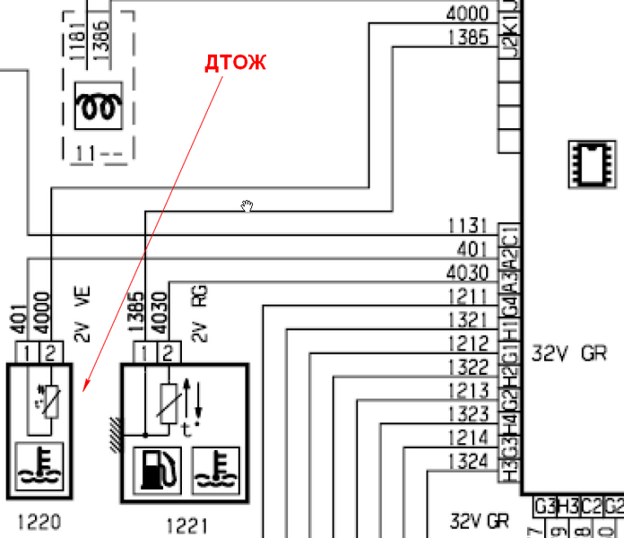

алексей750 Опубликовано 23 декабря, 2022 Автор Поделиться Опубликовано 23 декабря, 2022 Бес ну а случайно не найдется вот таких же файликов только про температуру а? VF7FC8HXB26683260 Ссылка на комментарий
Бес Опубликовано 23 декабря, 2022 Поделиться Опубликовано 23 декабря, 2022 Каких "таких"? Природа мудра, и Всевышнего глаз Видит каждый наш шаг на тернистой дороге Наступает момент, когда каждый из нас У последней черты вспоминает о Боге... Ссылка на комментарий
Алексей 2010 Опубликовано 23 декабря, 2022 Поделиться Опубликовано 23 декабря, 2022 Замена подключения проводов датчика температуры охлаждающей жидкости на противоположную не должна сказываться никаким образом, т.к. датчик представляет собой терморезистор и не имеет полярности, корпус его не является контактом и должен быть изолирован, потому изменение полярности подключения датчика не должно было приводить к каким-то изменениям. Может просто сопли? Контакт плохой был? Бес и Ситруа Жомапель 1 1 Ссылка на комментарий
алексей750 Опубликовано 26 декабря, 2022 Автор Поделиться Опубликовано 26 декабря, 2022 Бес! ну ты приколист, да не про это, такую ты мне уже высылал, ты мне после выслал схему тнвд там в ней даже написано какое давление должно быть, все разжовано, вот что то подобное мне нужно по ДТОЖ мне очень нужно понять какая температура рабочая у этой машины, у меня даже в камасутре такой инфы нет, да и камасутра сама фиговая, не о чем VF7FC8HXB26683260 Ссылка на комментарий
Бес Опубликовано 26 декабря, 2022 Поделиться Опубликовано 26 декабря, 2022 Это ты приколист. Я тебе полгода назад сказал: найди сервис с доступом к документации и чтобы он умел этой документацией пользоваться. Природа мудра, и Всевышнего глаз Видит каждый наш шаг на тернистой дороге Наступает момент, когда каждый из нас У последней черты вспоминает о Боге... Ссылка на комментарий
Southdot Опубликовано 26 декабря, 2022 Поделиться Опубликовано 26 декабря, 2022 26 минут назад, алексей750 сказал: Бес! ну ты приколист, да не про это, такую ты мне уже высылал, ты мне после выслал схему тнвд там в ней даже написано какое давление должно быть, все разжовано, вот что то подобное мне нужно по ДТОЖ мне очень нужно понять какая температура рабочая у этой машины, у меня даже в камасутре такой инфы нет, да и камасутра сама фиговая, не о чем Достижение рабочей температуры это температура открытия термостата, найди свой термостат посмотри температуру открытия, с большой долей вероятности это будет 83 градуса, а дальше все зависит от внешних факторов зимой на холостых этот движок может и не набрать рабочею температуру а летом в жару и на 900 градусах работать. Ссылка на комментарий
A20C Опубликовано 26 декабря, 2022 Поделиться Опубликовано 26 декабря, 2022 Там термостат 1336 V6, как раз на 83 градуса Ссылка на комментарий
