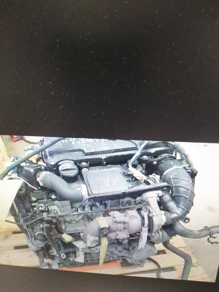

алексей750 Опубликовано 24 октября, 2022 Автор Поделиться Опубликовано 24 октября, 2022 mister и я могу послать ту да же и не только! еще раз говорю по русски, я произвожу ремонт своего авто (своими силами) то есть пытаюсь найти причину неисправности, на форуме я держу совет с одноклубниками,в процессе появляется масса разных вопросов, которые бывает в процессе отпадают сами собой, война с машиной идет ежедневно реально каждый день, на данный момент что точно установленно, обратку я поборол, в районе свечей все сухо, скинул ошибки, за три дня новых не появилось двигатель чист, проверил все соединения по потрубкам все вро де бы гут, НО на шланге с турбины верхнем была квелая прокладка в виде кольца, есть подозрения на подсос воздуха, и в этой же трубке обнаружил масло, сейчас выложу вото постараюсь указать стрелочками,в общем вопрос такой,откуда там масло, нижний патрубок турбы сухой в общем стрелочками у меня не получилось, но думаю вы поймете, масло обнаружил в той части турбины которая идет на верх, и состыковывается с коробочкой от которой идет патрубок в клапанную крышку, и вот теперь я хочу понять почему и как оно туда попадает? если кто нибудь сможет мне ответить на этот вопрос буду весьма благодарен VF7FC8HXB26683260 Ссылка на комментарий
алексей750 Опубликовано 24 октября, 2022 Автор Поделиться Опубликовано 24 октября, 2022 и в догонку назрел еще один вопрос может ли данная ситуация влиять на эту тряску ДВС на холодную? VF7FC8HXB26683260 Ссылка на комментарий
Бес Опубликовано 24 октября, 2022 Поделиться Опубликовано 24 октября, 2022 Картерные газы. Природа мудра, и Всевышнего глаз Видит каждый наш шаг на тернистой дороге Наступает момент, когда каждый из нас У последней черты вспоминает о Боге... Ссылка на комментарий
алексей750 Опубликовано 24 октября, 2022 Автор Поделиться Опубликовано 24 октября, 2022 2 часа назад, Бес сказал: Картерные газы. Бес это прикол какой-то, ну я же просил объяснить и желательно подробно, в данном случае краткость ну совсем не сестра))) и еще был последний вопрос может это как то быть причиной этой тряски похожей на тоение двс ? да и еще! я заглушил егр, может это являтся причиной появления там масла а? VF7FC8HXB26683260 Ссылка на комментарий

Бес Опубликовано 25 октября, 2022 Поделиться Опубликовано 25 октября, 2022 В 08.08.2022 в 20:08, алексей750 сказал: VF7FC8HXB26683260 Маслу там взяться неоткуда, кроме как из картерных газов. Разбирайся что ты/твой механик глушил, блокировал и отшивал. P.S. вот и я про то... нужен доступ к нормальной техдокументации.... Что там не мог найти ОД и от чего был в ужасе - я хз... ВОЗДУХОПРОВОД ТУРБОНАДДУВА.pdf ВОЗДУХОРАСПРЕД. ВПУСКНОГО КОЛЛЕКТОРА.pdf ВОЗДУШНЫЙ ФИЛЬТР ПАТРУБОК РЕЗОНАТОР.pdf ДАТЧИК КОМПЬЮТЕРА ВПРЫСКА.pdf Доработка _ Кислородный датчик.pdf ОБРАТНЫЙ МАСЛ. ШЛАНГ ТУРБОКОМПРЕССОРА.pdf Проверка _ Давление наддува.pdf Проверка _ Контур питания воздухом.pdf Проверка _ Контур рециркуляции отработавших газов.pdf ЦЕПЬ РЕЦИРКУЛЯЦИИ КАРТЕРНЫХ ГАЗОВ.pdf Природа мудра, и Всевышнего глаз Видит каждый наш шаг на тернистой дороге Наступает момент, когда каждый из нас У последней черты вспоминает о Боге... Ссылка на комментарий
алексей750 Опубликовано 25 октября, 2022 Автор Поделиться Опубликовано 25 октября, 2022 Бес вы не читали пост выше,у меня все это есть, у меня стоят проги по иномаркам, эта инфа ту что вы мне дали она для подбора запчастей,этого добра у меня как грязи, лучше подскажите как удалить профиль не где не могу найти в настройках эту опцию, и добавлю устройство автомобиля знает почти каждый мужчина, НО не все знают как это работает буквально, ну допустим вопрос может ли попадать масло в турбину если заглушить ЕГР разве не проще ответить да или нет, ну нет конечно намного проще кинуть схему устройства системы ЕГР ну и что это даст человеку а? да ровным счетом не чего, так как не все оканчивали спец вузы, и тем более не все имеют опыт и практику, а вы предлагаете сесть человеку за парту,и изучить может быть такое чисто физически, ну допустим приходит ко мне человек в магазин и спрашивает можно ездить на авто с залитым герметиком радиатора, я ему отвечу нет, и объясню почему это не желательно, так как можно запросто засадить печку и каналы, и объясняю что эта хрень лишь для того что если вы в поле и деваться не куда и надо добраться до мастерской, но в инструкции этого не пишут, там написано на сколько разбодяжить, хотя ммм в следующий раз я предложу преобрести книжку по ремонту и пусть изучает устройство системы охлаждения, ну и хрен с ними с нюансами))) VF7FC8HXB26683260 Ссылка на комментарий
алексей750 Опубликовано 25 октября, 2022 Автор Поделиться Опубликовано 25 октября, 2022 кстати на драйве человек не поленился, и объяснил выложив материал про то что не надо сразу нести турбу в ремонт если в ней обнаружили масло, а надо смотреть трубку маслянную как правило они забиваются, и так не один товарищь ему не подсказал эту простую вещь человек реально два раза ремонтировал турбу и перебрал движок, умные сервисмены были кругом, ну бабло с человека качали VF7FC8HXB26683260 Ссылка на комментарий
Бес Опубликовано 25 октября, 2022 Поделиться Опубликовано 25 октября, 2022 34 минуты назад, алексей750 сказал: Бес вы не читали пост выше Я читал. Это ты не читаешь, что мы пишем ))) Профиль удалить нельзя. Не заходи сюда да и все. 27 минут назад, алексей750 сказал: кстати на драйве человек не поленился, и объяснил выложив материал про то что не надо сразу нести турбу в ремонт если в ней обнаружили масло, Ны не путай хер с трамвайной ручкой. Ты сказал что течет с патрубка, вон с того, ну вы пронимаете с какого - и выложил фото двигателя. Я тебе говорю - картерные газы. Про наличие масла в турбине ты вообще ничего не говорил. Выше тебе сказали: разберись как работают те или иные системы, чтобы предметно разговаривать. Не "та вот трубка, ну вы поняли какая", а патрубок на впуске перед интеркуллером. С холодной стороны, когда появляется масло на впуске, особенно когда собирается в кульке, то да, "обратный шланг масл. турбины". Да, эта та самая трубка. Тебе это любой, кто имеет турбомотор скажет. Не знаю почему челу на драйве никто не мог ничего подсказать. Тебе я могу еще сказать, что покупай ее, если будешь менять, только новую и болты и прокладки новые. Б/у не просто кот в мешке, они тупо все текут. Не надо мне писать в ЛС, не забивай мне ящик. "удОление" Открой файл ворд с проверкой орфографии, вставь свое сообщение - он покажет тебе ошибки. Ты же бизнесмен, свои магазины - как с тобой работают контрагенты? Я тебе сказал - профиль не удалить, не заходи сюда да и все. Природа мудра, и Всевышнего глаз Видит каждый наш шаг на тернистой дороге Наступает момент, когда каждый из нас У последней черты вспоминает о Боге... Ссылка на комментарий
алексей750 Опубликовано 25 октября, 2022 Автор Поделиться Опубликовано 25 октября, 2022 Бес вы чтоооо!!!! вот мой пост! скопировал дословно! в общем стрелочками у меня не получилось, но думаю вы поймете, масло обнаружил в той части турбины которая идет на верх, и состыковывается с коробочкой от которой идет патрубок в клапанную крышку, и вот теперь я хочу понять почему и как оно туда попадает? если кто нибудь сможет мне ответить на этот вопрос буду весьма благодарен, ну только что резонатор назвал коробочкой, а остальное и ежу понятно, выше еще был вопрпос кольцо там квелое, в сочлинении резонатора и холодной части турбы,я его заказал, но сейчас стоит старое и плотного прилегания нет, может из за этого неровно работать на холодную ДВС? И присутствие масла может оказывать влияние на работу на холодную и создавать тот же фактор похожий на троение, сегодня минус три, специально встал в 5 утра спираль не зажглась на приборке, по моему мнению при такой температуре должна, в мануале не где нет этой информации, вот все те вопросы которые меня интересовали, это что трудно так понять? и ответить на эти вопросы, контрагенты в норме чувствуют себя хорошо, просто такая привычка когда тороплюсь пишу так же как и говорю, соглашусь привычка плохая, но речь в принципе не о том как я пишу VF7FC8HXB26683260 Ссылка на комментарий
