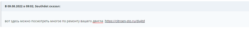

Southdot Опубликовано 27 августа, 2022 Поделиться Опубликовано 27 августа, 2022 @алексей750 Вы хотите сказать что двигатель работает громче, чем до ремонта? Судя по видео он работает жестко. Вы читали вот это? А вот это? Какие выводы сделали и что предприняли? По ссыли что я вам давал есть многое например как правильно выставить ДПРВ От того что вы еще пару постов запостите, что машина громко работает, тише она работать не станет. По дыму - сальники клапанов меняли? Бес 1 Ссылка на комментарий

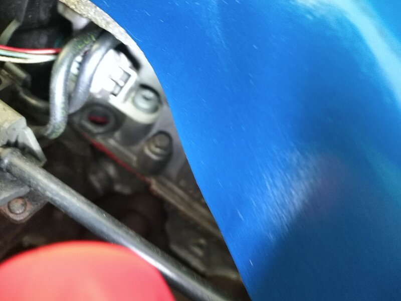

алексей750 Опубликовано 27 августа, 2022 Автор Поделиться Опубликовано 27 августа, 2022 вот этот датчик нет у него не каких регулировок VF7FC8HXB26683260 Ссылка на комментарий
алексей750 Опубликовано 27 августа, 2022 Автор Поделиться Опубликовано 27 августа, 2022 и ссылка ту что вы мне далиона не открывается VF7FC8HXB26683260 Ссылка на комментарий

Southdot Опубликовано 28 августа, 2022 Поделиться Опубликовано 28 августа, 2022 2 часа назад, алексей750 сказал: а еще лутше скажут в чем может быть причина, то я буду продолжать копать дальше, А смысл?, вам говорят проверьте регулировку ДПРВ, дали инструкцию, это сделать достаточно элементарно нужно только щуп и звездочка что бы болт открутить. Но вы ничего не делаете, только голосите что там ничего нет, хотя я даже по вашей размытой фотке вижу овальное отверстие под фиксирующим болтом для регулировки. Слушать громкость работы ДВС через видео, это как слушать оперу Корузо по телефону которую напел Рабинович. Найдите аналогичный движок или на крайний случай 1.6Hdi(DV6TED4) и сравнивайте хотя и это будет сильно кривое сравнение. Бес 1 Ссылка на комментарий

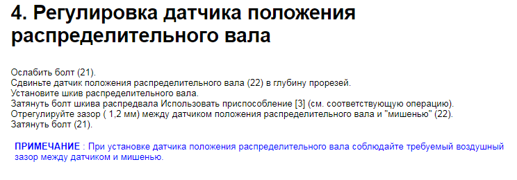

алексей750 Опубликовано 28 августа, 2022 Автор Поделиться Опубликовано 28 августа, 2022 Блин! да я вас слышу очень хорошо, и воспринимаю что вы мне пишите, но! первое ссылка эта не работает, в нете не могу найти инфу на эту тему, только в толк не возьму как может влиять этот датчик на шумность двс, машина заводится с полпинка в любое время дня и ночи, и когда все снимали этот датчик не трогали, то есть он остался в том положении в котором находился и до этого, ну ладно порядок действия такой, вывести распред вал на метку,( совместить метки шестерни распред вала и метки на корпусе) далее сдвинуть датчик к ремню грм и отрегулировать зазор щупом на 1.2 на растояние от датчика до шестерни распред вала, так? я все правильно понял?? VF7FC8HXB26683260 Ссылка на комментарий

алексей750 Опубликовано 29 августа, 2022 Автор Поделиться Опубликовано 29 августа, 2022 ужасный! расход увеличился жуть!!!! таких значений я на этой машине в жизни не видел, по городу показывает 7-8л педаль газа стала ватной, озыва не какого, изминился звук стал в обще не понятным, в общем ситуация такая, мастер дизель ремонтировал в первые, как впрочем и я, с такой системой встречается впервые,инфу как точно и правильно это сделать инфы в интернете не нашел, что за мишень,? где она? в какую сторону двигать датчик? не кто толком мне пояснить не может, подлезть щупом не реально между датчиком и шестерней РВ, пришлось подобрать железку нужного размера согнуть и засунуть туда, и таким образом получилось растояние от шкива до датчика 1.2мм в общем вывод такой что очевидно мы сделали неправильно, в интернете толкуют что бы дабится 1.2 надо вставить сверло 9.5 между корпусом датчика и кожуха, блин мне чего то кажется что это тоже сомнительно датчики то все разные, но такой метод описан на разные машины,позвонил вчера ситроеновцам ребята ситрами занимаются, они тоже репу чешут, мотор это не массовый, их на росссию наверное несколько десятков штук, ну есть форды конечно, в общем я в шоке, товарищи нужна подробная инфа, и желательно такая что бы была разжована подробно, ну типа как будто объяснить надо человеку который впервые двс видит у меня есть камасутра, но в ней об этом ни чего нет ужас в общем полный VF7FC8HXB26683260 Ссылка на комментарий
алексей750 Опубликовано 29 августа, 2022 Автор Поделиться Опубликовано 29 августа, 2022 ну купил я сверло на 9.5 вставил между корпусом и защитой грм и что! да не хрена!!!! все тоже самое, тяги нормальной нет, тарахтит так же как и тарахтела, и расход показывает теперь как будто я на убитых жигулях еду, печаль полная, таких значений даже после ремонта не было, мастер тупо поставил этот датчик по середине, машина ехала намного резвей и расход был 3 с копейками максимум 5 с копейками по трассе 2.5 сейчас по трассе меньше 4х не показывает ужас, я в шоке VF7FC8HXB26683260 Ссылка на комментарий

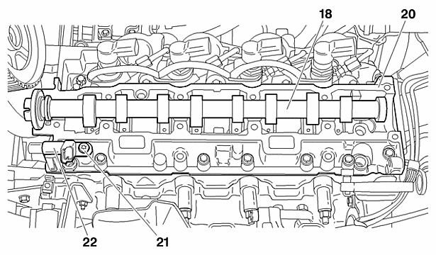

Бес Опубликовано 29 августа, 2022 Поделиться Опубликовано 29 августа, 2022 Так ставили? СНЯТИЕ - УСТАНОВКА РАСПРЕДЕЛИТЕЛЬНЫЕ ВАЛЫ.pdf Природа мудра, и Всевышнего глаз Видит каждый наш шаг на тернистой дороге Наступает момент, когда каждый из нас У последней черты вспоминает о Боге... Ссылка на комментарий
