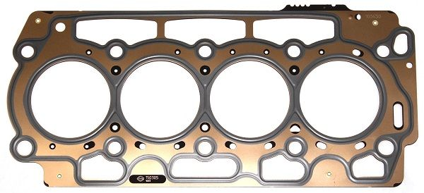

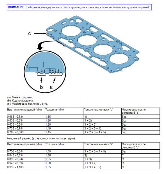

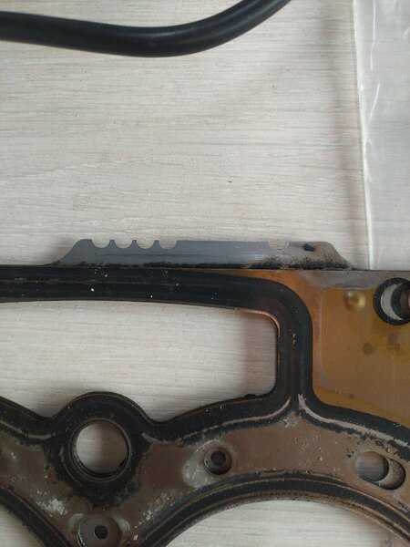

алексей750 Опубликовано 8 августа, 2022 Поделиться Опубликовано 8 августа, 2022 всем здрасте! требуется срочно коллективный разум, встрял с выбором прокладки гбц, перебираю мотор, ситроен с3 1.4 HDI не могу разобраться с прокладкой, вопрос с метками, головку шлифуют у меня на прокладке вот такая штука, помогите с выбором VF7FC8HXB26683260 Ссылка на комментарий
алексей750 Опубликовано 8 августа, 2022 Автор Поделиться Опубликовано 8 августа, 2022 с просечками я понял, но не понял вот что! с такими же просечками дает 2 размера 1.40мм и 1.65мм предпологаю раз будут шлифовать надо ставить 1.65 подскажите плиз! кто что знает VF7FC8HXB26683260 Ссылка на комментарий
Southdot Опубликовано 8 августа, 2022 Поделиться Опубликовано 8 августа, 2022 @алексей750Разные конторы разное количество просечек, если менялись поршни или шатуны или шлифовали блок(не голову, на голову пофиг), то нужно мерить вылет поршня над блоком и уже потом подбирать прокладку. Какой двигатель? Ссылка на комментарий
алексей750 Опубликовано 8 августа, 2022 Автор Поделиться Опубликовано 8 августа, 2022 шлифовали голову то есть завтра будут шлифовать VF7FC8HXB26683260 Ссылка на комментарий

Southdot Опубликовано 8 августа, 2022 Поделиться Опубликовано 8 августа, 2022 20 минут назад, алексей750 сказал: с просечками я понял, но не понял вот что! с такими же просечками дает 2 размера 1.40мм и 1.65мм предпологаю раз будут шлифовать Какой номер двигателя? DV4TED4? Или другой. 1.65 как бы нет таких размеров, последний 1.45. Ссылка на комментарий

Southdot Опубликовано 8 августа, 2022 Поделиться Опубликовано 8 августа, 2022 @алексей750 виноват другой движок глянул. Вот ваши обозначения прокладок @алексей750 Ваша 1.40. Если не шлифовали БЛОК и не меняли поршни и шатуны, то вам не нужна более толстая прокладка. Для успокоения души можете взять на пять максимум 10 соток больше(1.45-1.50). Шлифовка головы на вылет поршней не влияет. G-SHOCK 1 Ссылка на комментарий

Southdot Опубликовано 9 августа, 2022 Поделиться Опубликовано 9 августа, 2022 9 часов назад, алексей750 сказал: а если по вашей рекомендации возьму чуть больше не повлияет ли это на работу двс получается что чуть увеличется камера сгорания, с учетом что это дизель и для него сжатие и является работой двс??? Нет не повлияет даже 1.65 не повлияет, но тепловая нагрузка на прокладку при увеличенных зазорах будет выше . С кольцами лучше поменять и как минимум вкладыши шатунов как максимум + коренные, обратите внимание на болты головы, резьбы (на болтах и блоке)все очистить перед установкой болты промерить длинна не должна превышать 149 мм, те что больше под замену. вот здесь можно посмотреть многое по ремонту вашего двигла https://citroen-sto.ru/dv4td Ссылка на комментарий
алексей750 Опубликовано 9 августа, 2022 Автор Поделиться Опубликовано 9 августа, 2022 хм! сегодня померели микрометром старую прокладку, и вопросов добавилось, голова закипает, микрометр показал 1.30 если предположить что она усела ну не на 10ку же! блин а если это ее реальная величина то какого хрена этот размер прокладки там стоит, с двигателем не чего не делалось 100% VF7FC8HXB26683260 Ссылка на комментарий
Southdot Опубликовано 9 августа, 2022 Поделиться Опубликовано 9 августа, 2022 @алексей750 Не мучайте мозг. У вас стояла 1.40 прокладка Elring 100.430 вот (в оригинале тоже она только без логотипа). Берите ее или Elring 100.440 (1.45) Можно REINZ взять. Ссылка на комментарий

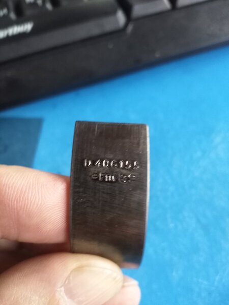

алексей750 Опубликовано 9 августа, 2022 Автор Поделиться Опубликовано 9 августа, 2022 ага с прокладкой понял! но тут еще прилетела одна дилема, вкладыши шатунные номер в программе один 0606 AA и указывает размер 1.815мм и самое что интересное что других номеров нет ну типа как обычно первый идет стандарт, потом первый ремонт и так далее по списку а тут один, если поможете разрешить эту проблему буду осчень вам признателен на вкладыше написано D406155 на номер не очень похоже так как он не где не пробивается, в общем я в ауте VF7FC8HXB26683260 Ссылка на комментарий
Southdot Опубликовано 9 августа, 2022 Поделиться Опубликовано 9 августа, 2022 @алексей750 Фото если не сложно. Ссылка на комментарий
алексей750 Опубликовано 9 августа, 2022 Автор Поделиться Опубликовано 9 августа, 2022 VF7FC8HXB26683260 Ссылка на комментарий

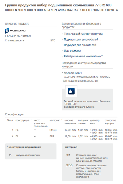

Southdot Опубликовано 9 августа, 2022 Поделиться Опубликовано 9 августа, 2022 29 минут назад, алексей750 сказал: ага с прокладкой понял! но тут еще прилетела одна дилема, вкладыши шатунные номер в программе один 0606 AA и указывает размер 1.815мм и самое что интересное что других номеров нет ну типа как обычно первый идет стандарт, потом первый ремонт и так далее по списку а тут один, если поможете разрешить эту проблему буду осчень вам признателен на вкладыше написано D406155 на номер не очень похоже так как он не где не пробивается, в общем я в ауте Я точно не знаю но по видимости производитель двигателя не предусматривает расточку колена, как бы в случае чего предлагая менять колено. Когда я менял кольца и вкладыши на своем. там с вкладышами выходит некая катавасия, как я понял производит их форд так как участвовал в программе создания этих двигателей, где х/з, там у него вообще все сложно - продаются отдельно(верхний /нижний) все половинки вкладышей с разными маркировками, купить все это у нас практически не возможно, и стоить это будет как крыло от боинга с ожиданием в месяцы. Потому если вы не хотите разбирать блок до колена, и хотите поменять только шатунные. Я предлагаю пойти простым путем, купить тупо аналог например от кольбеншмитта. как сделал я. Если вы собираетесь точит колено, то вам тем более к кольбеншмитту так как они выпускают ремонтные +0.25 и +0,50. Размеры кольбеншмитт дает. Ссылка на комментарий

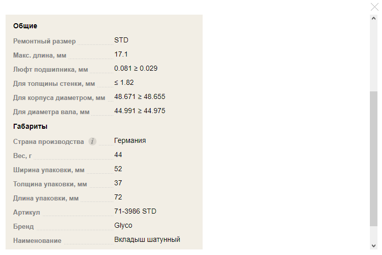

Southdot Опубликовано 9 августа, 2022 Поделиться Опубликовано 9 августа, 2022 ссыль без регистрации не работает вот параметры стандартных шатунных вкладышей. Глянуть остальное можно здесь пройдя простую регистрацию и выбрав свой авто или двигатель https://onlineshop.ms-motorservice.com/msi/MSICD?page=checkUser&vko=0001&usertype=guest&app=shop. Ссылка на комментарий
алексей750 Опубликовано 9 августа, 2022 Автор Поделиться Опубликовано 9 августа, 2022 блинннн! нет точить я ни чего не буду, мне нужны стд надеюсь что это и есть вкладыши шатунные стд VF7FC8HXB26683260 Ссылка на комментарий
алексей750 Опубликовано 9 августа, 2022 Автор Поделиться Опубликовано 9 августа, 2022 только вот повторюсь меня настараживает указанный размер, обычно в стд размер не пишется VF7FC8HXB26683260 Ссылка на комментарий
ВПН Опубликовано 9 августа, 2022 Поделиться Опубликовано 9 августа, 2022 1 час назад, алексей750 сказал: 0606 AA и указывает размер 1.815мм и самое что интересное что других номеров нет 46 минут назад, алексей750 сказал: надеюсь что это и есть вкладыши шатунные стд в ексисте. в заменителях есть STD. Нормальность - понятие оооочень относительное. © Ссылка на комментарий
алексей750 Опубликовано 9 августа, 2022 Автор Поделиться Опубликовано 9 августа, 2022 CR4353XA я нашел вот эти, вроде все сходится, что скажите? VF7FC8HXB26683260 Ссылка на комментарий
