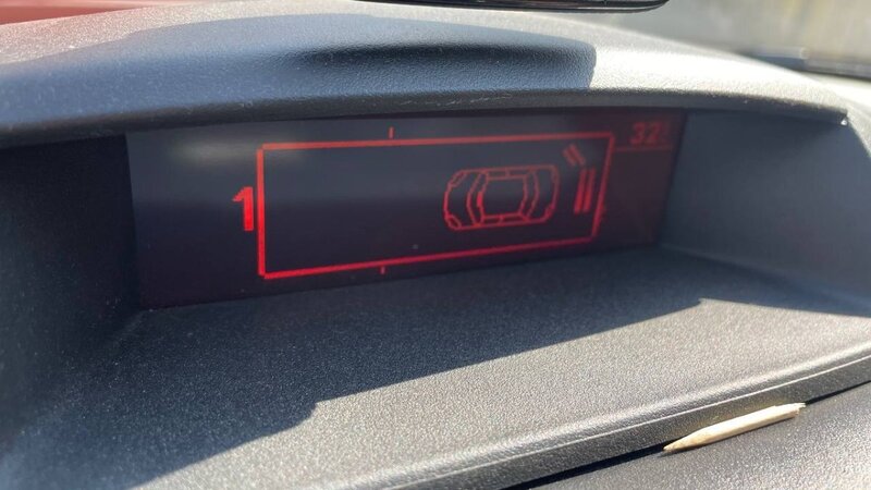

m2k9 Опубликовано 4 августа, 2022 Автор Поделиться Опубликовано 4 августа, 2022 Эта фигня отлично отмылась водкой. На экране не работает подсветка и нет управления с подрулевого джоя. Экран показывает время (не правильно) и температуру (Имеется кабель и диагбокс все вроде на французском. Подскажите что нужно в ДБ включить что-бы все включить. К стати при движении задним ходом показывает расстояние до помехи и открытие дверей. На драйве видел статью как все включить но найти не могу. Если найду сюда скину Ссылка на комментарий

m2k9 Опубликовано 9 августа, 2022 Автор Поделиться Опубликовано 9 августа, 2022 Продолжаю пинать бегемота. Что было сделано: в lexia (Diagbox 7.83) в настройках бк: 1. включил "Опция: Автомагнитола" 2. включил "Опция: бортовой компьютер" 3. включил "Управление многофункциональным дисплеем при помощи клавиш радиоприёмника под рулевым колесом" 4. выставил "Тип связи с выносным пультом управления": без магнитолы. 5. Включил в BSI — комфорт при вождении — "Опция: многофункциональный дисплей" (Позволило сбрасывать показания по поездке в бортовом компьютере) Что получил: 1. Можно смотреть пробег и расход на экране если нажать торцевую кнопку на дворниках. И сбросить их если ее удерживать. 2. Изменил язык на английский. В п.п. 4 думаю нужно выставить с магнитолой и попытаться управлять экраном с магнитолы на андройд что в комплекте. Но в самой магнитоле нет управления экраном. Буду звонить в Incar чтобы получить консультацию. Подсветки нет. Если есть инфа как включить подсветку добро пожаловать!!!! Бес 1 Ссылка на комментарий

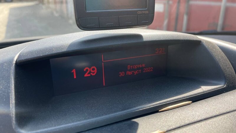

m2k9 Опубликовано 30 августа, 2022 Автор Поделиться Опубликовано 30 августа, 2022 Сегодня добил задачу! На драйве вышел на человека с ником albin212. Вот ссылка на его профиль! https://www.drive2.ru/users/albin212 Он подключился удаленно к ноуту и прошил экран БК и теперь все работает. Можно настроить время с подрулевого джоя и не нужна родная магнитола. Присутствует русский язык. Показывает непристегнутых, поднятый ручник, парктроники и т.д. Ну и расход и запас хода на остатке топлива. По времени примерно 20 минут. Нужен софт radmin vpn anydesk и кабель lexia. Бес 1 Ссылка на комментарий
