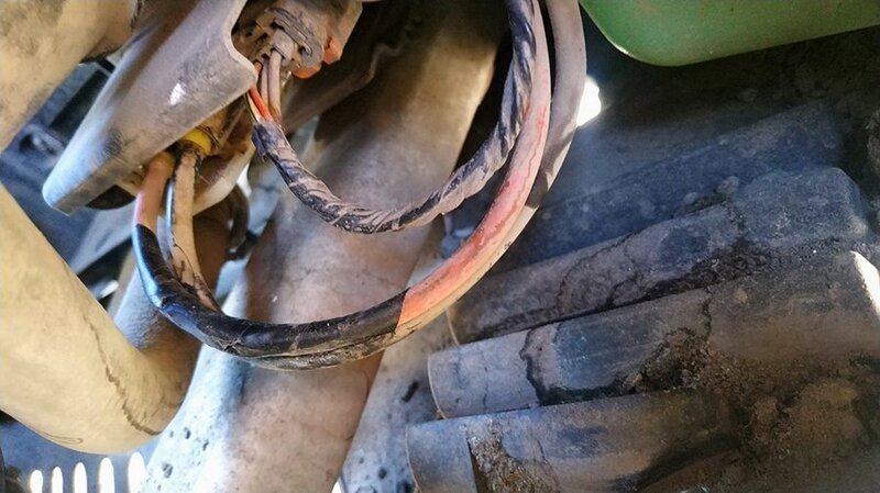

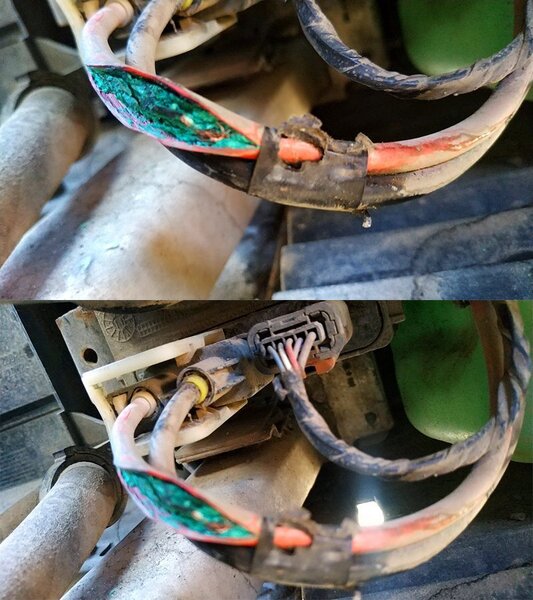

mdma Опубликовано 13 апреля, 2022 Автор Поделиться Опубликовано 13 апреля, 2022 Ошибки стерли, больше пока ничего не повторилось, но сегодня изучая подкапотное нашел перебитый и видимо уже давно провод в районе бачка омывателя - подскажите, откуда и куда он идет? Это часть косы какой проводки? Видео для наглядности: С4 Grand Picasso - > С-Сrosser -> C4 II (B7) + Jumper Ссылка на комментарий
Бес Опубликовано 13 апреля, 2022 Поделиться Опубликовано 13 апреля, 2022 Датчик уровня омывайки? Природа мудра, и Всевышнего глаз Видит каждый наш шаг на тернистой дороге Наступает момент, когда каждый из нас У последней черты вспоминает о Боге... Ссылка на комментарий
mdma Опубликовано 13 апреля, 2022 Автор Поделиться Опубликовано 13 апреля, 2022 В 13.04.2022 в 12:59, Бес сказал: Датчик уровня омывайки? Показать Разве у нас такой есть? Никогда не кончалась омывайка) Там провод в красной оплетке и толстоват для простого датчика... С4 Grand Picasso - > С-Сrosser -> C4 II (B7) + Jumper Ссылка на комментарий
Бес Опубликовано 13 апреля, 2022 Поделиться Опубликовано 13 апреля, 2022 @mdma по видео сложно понять. Может снять колесо/подкрылок - понятнее будет? Природа мудра, и Всевышнего глаз Видит каждый наш шаг на тернистой дороге Наступает момент, когда каждый из нас У последней черты вспоминает о Боге... Ссылка на комментарий

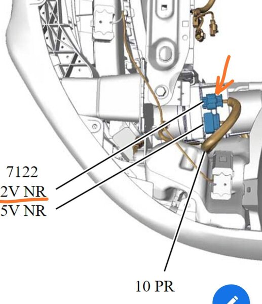

mdma Опубликовано 13 апреля, 2022 Автор Поделиться Опубликовано 13 апреля, 2022 Показать контент Вставил случайно спойлер, и не могу понять как его теперь убрать из сообщения при редактировании? Похоже что провода идут в насос гидрача. С4 Grand Picasso - > С-Сrosser -> C4 II (B7) + Jumper Ссылка на комментарий

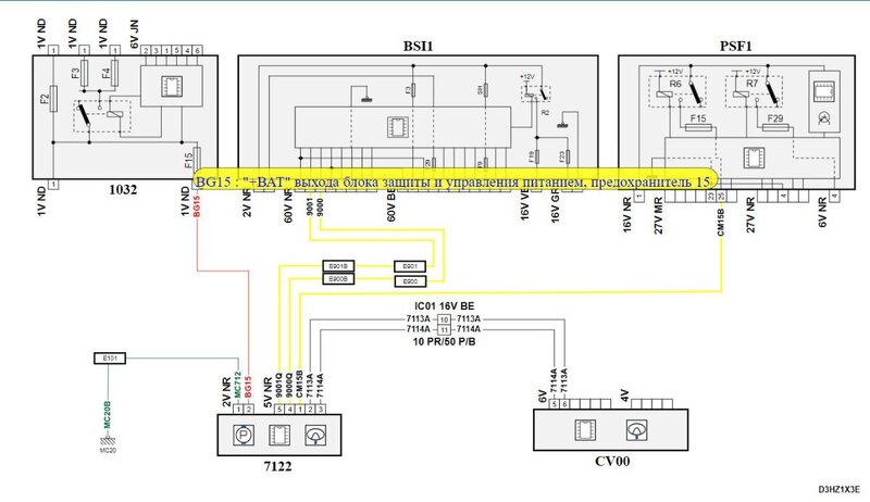

Бес Опубликовано 13 апреля, 2022 Поделиться Опубликовано 13 апреля, 2022 Посмотри. Может похоже... ЭГУР.pdfПолучение информации... ЭГУР 2.pdfПолучение информации... Природа мудра, и Всевышнего глаз Видит каждый наш шаг на тернистой дороге Наступает момент, когда каждый из нас У последней черты вспоминает о Боге... Ссылка на комментарий

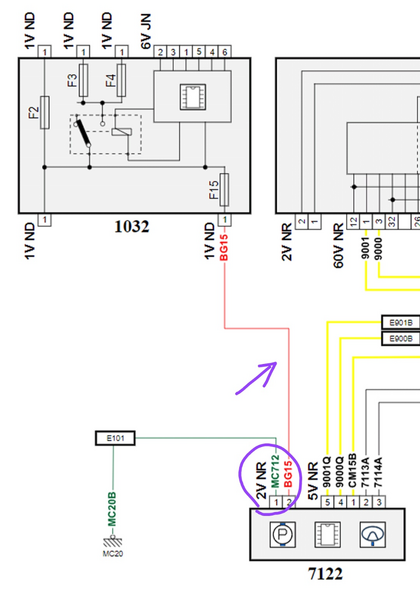

mdma Опубликовано 13 апреля, 2022 Автор Поделиться Опубликовано 13 апреля, 2022 Спасибо, очень похоже. В электрической схеме не совсем понял является ли он (перебитый провод) частью большого жгута проводки или нет, но если окажется что отдельно этот провод не поменять, то придется чистить от окислов и лечить прямо на машине. С4 Grand Picasso - > С-Сrosser -> C4 II (B7) + Jumper Ссылка на комментарий
Бес Опубликовано 13 апреля, 2022 Поделиться Опубликовано 13 апреля, 2022 В 13.04.2022 в 19:29, mdma сказал: В электрической схеме не совсем понял является ли он (перебитый провод) частью большого жгута проводки или нет, Показать Не могу сказать. Но похоже это питание. ЭГУР нормально работает? ))) Показать контент Природа мудра, и Всевышнего глаз Видит каждый наш шаг на тернистой дороге Наступает момент, когда каждый из нас У последней черты вспоминает о Боге... Ссылка на комментарий
mdma Опубликовано 13 апреля, 2022 Автор Поделиться Опубликовано 13 апреля, 2022 Да, все работает, случайно вообще обнаружил. С4 Grand Picasso - > С-Сrosser -> C4 II (B7) + Jumper Ссылка на комментарий

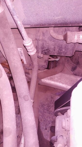

mdma Опубликовано 15 апреля, 2022 Автор Поделиться Опубликовано 15 апреля, 2022 Прямо на улице не снимая колеса отогнул подкрылок - разъем снять не получилось - как он отстыковывается? Кое-как подлез мобилой чтобы сфоткать вблизи, чтобы ковыряться уже предметко нужно снять колесо и нормально подкрылок. Сбрызнул "рану" средством для очистки электрических контактов, почистил щеткой да замотал изоляцией. Провод уходит в общую косу и видимо в блок предов. Надо думать что с ним делать дальше - как лечить. Так же заглянул в блок предов - самые крайние к стеклу оказались в налете типа соли, почистил преды, сбрызнул очистителем контактов места их установки. Остальные в порядке, чистые и сухие. Ни лучше не хуже не стало. Бес 1 С4 Grand Picasso - > С-Сrosser -> C4 II (B7) + Jumper Ссылка на комментарий
