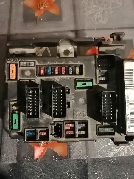

Sergo666 Опубликовано 1 марта, 2022 Автор Поделиться Опубликовано 1 марта, 2022 В 28.02.2022 в 10:41, Бес сказал: имхо, чтобы понять, что это моторник, надо проверить все массы, и всё питание. Действительно ли к нему всё доходит. Дальше накатить/откатить на него свежую/последнюю прошивку. И если уж тут он не отвечает, то наверное "всё". Он помер. Подключил моторник на столе, на диагностику выходит, определяется лексией без проблем. Думаю жив. Чего не скажешь о bsm... Сначала перестал качать насос, я все думал из-за иммо. Потом прочитал где-то что на старых машинах пофиг на иммо, насос качать будет... Пока искал BSM на разборках, вдруг решил каталог запустить и тут вижу что у меня по OPR (08850) должен стоять Delphi, а по факту стоит siemens. Как оно в принципе работало? Может быть причина в этом еще? Сейчас еще запущу диллерский каталог и посмотрю точно. Второе фото мой блок. Забыл сказать что снял BSM, пропаял контакты на наружней плате (полностью не стал разбирать, чтобы не сломать, это всегда успею), насос начал качать. Ссылка на комментарий

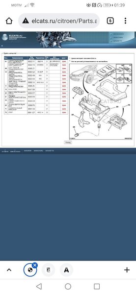

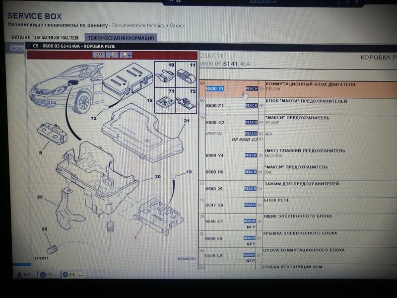

Sergo666 Опубликовано 2 марта, 2022 Автор Поделиться Опубликовано 2 марта, 2022 Стоит блок BSM A4, я так понимаю, они под разные комплектации ставились. Под номером 6500Y1 не пробивается ни один блок с префиксом A4. Ссылка на комментарий
Бес Опубликовано 2 марта, 2022 Поделиться Опубликовано 2 марта, 2022 @ZIGGY подскажи по блоку БСМ? Я в них всегда путаюсь... Природа мудра, и Всевышнего глаз Видит каждый наш шаг на тернистой дороге Наступает момент, когда каждый из нас У последней черты вспоминает о Боге... Ссылка на комментарий
ZIGGY Опубликовано 2 марта, 2022 Поделиться Опубликовано 2 марта, 2022 Чё мозги делать. По вину у1. Нужен у1 за 11 новый? Подбор автомобилей Peugeot\Citroen, подробности "Понакупят шнурков по объявлению, а пользоваться не умеют!" © Enzo С4-С5-С6-С4P-5008 Ссылка на комментарий
Sergo666 Опубликовано 2 марта, 2022 Автор Поделиться Опубликовано 2 марта, 2022 17 минут назад, ZIGGY сказал: Чё мозги делать. По вину у1. Нужен у1 за 11 новый? 11 дороговато, наверное :) для меня :) шучу, просто очень давно занимаюсь продажей запчастей :) магазин свой. Я уже новую кулису с кронштейном купил зачем-то... Мотор еще не работает, а скорости переключать уже надо 🤣. Да не, на самом деле хорошо что взял... Сейчас бы она вдвое подорожала уже :) Вот решил, начитавшись о "неприхотливости" и не "капризности" старых добрых ситроенов взять себе на время авто :) по итогу, все время провожу рядом с ним 😅 ну хоть с комфортом не обманули 😂 Спойлер Ссылка на комментарий
ZIGGY Опубликовано 2 марта, 2022 Поделиться Опубликовано 2 марта, 2022 1 час назад, Sergo666 сказал: магазин свой Ты дешевле 11 можешь купить новый у1?))) Сильно сомневаюсь) Олегович 1 Подбор автомобилей Peugeot\Citroen, подробности "Понакупят шнурков по объявлению, а пользоваться не умеют!" © Enzo С4-С5-С6-С4P-5008 Ссылка на комментарий

Sergo666 Опубликовано 7 марта, 2022 Автор Поделиться Опубликовано 7 марта, 2022 Пришел блок bsm, ставлю, прдключаю акб, иду в салон а он мне пишет: 4 ошибки, как и до этого. Ошибка по датчикам давления в шинах (которых, вроде бы нет), ошибка по иммобилайзеру, ошибка по абс, ошибка тормоза. Кто-нибудь сталкивался с таким? Ошибка тормоза, - это про меня наверное 🤣 Ссылка на комментарий
Sergo666 Опубликовано 8 марта, 2022 Автор Поделиться Опубликовано 8 марта, 2022 В общем и целом глюк был из-за разряженного аккумулятора... Сделал сброс настроек bsi. Думал не поможет... Уже смирился... Запустил мотор. Симптомы всё теперь же. Богатая смесь. Надо скорее всего инициализировать датчики кислорода. Но на улице -25. Тащиться с буком уже не хочется. P. S. Ребята, а есть у кого-нить выход на Ситроен, чтобы pin по vin коду добыть? Или всё, в России ни у кого нет больше доступа из-за санкций? Неохота снимать bsi, тем более нет уверенности что автопрог считает мокруху. Хотя, думаю должен без проблем. Ссылка на комментарий
