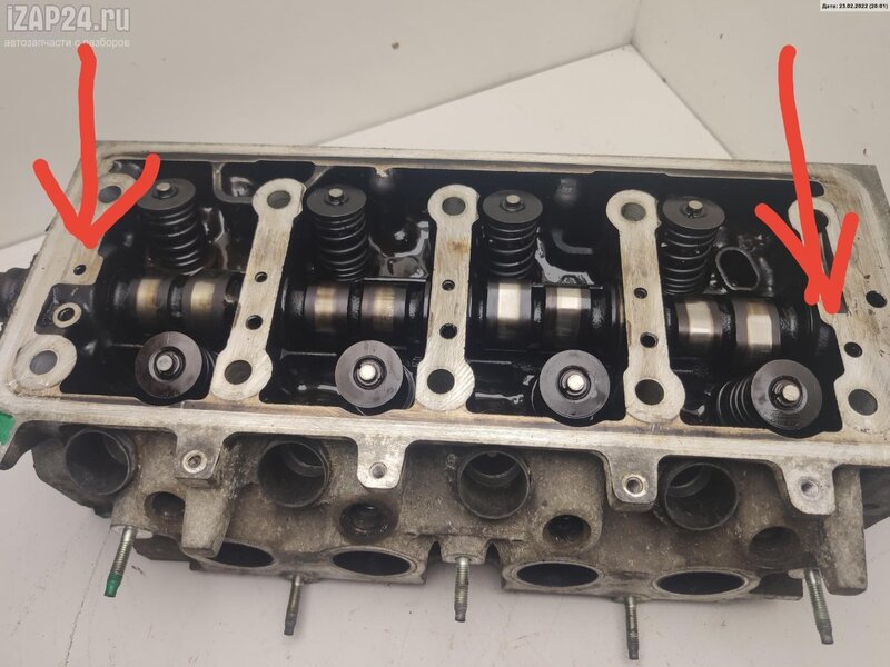

A20C Опубликовано 23 февраля, 2022 Поделиться Опубликовано 23 февраля, 2022 3 часа назад, Citroen C3 2006 TYUMEN сказал: такое может быть? реально ли починить без капиталки? Проблема в головке блока 99%, плавали, знаем. Распредвал начинает болтаться и масло моргает. Поясню: мотор кипятили до вас, у него повело гбц дугой, мотор стал "газить". Головку сняли и отшлифовали, она стала ровной, однако ось вращения распредвала осталась искривлённой. Распредвал вращается и старается распрямиться, поэтому сильно изнашиваются крайние опоры распредвала. Ну, как опоры, отверстия в головке. Отверстия стали яйцом - появилась потеря давления масла. Как это найти? Снять клапанную крышку и померить радиальный люфт распредвала часовым индикатором. Максимум 0.1мм Замена масляного насоса вероятно не даст результата. Гбц можно отремонтировать не снимая с двигателя кстати. Ссылка на комментарий

A20C Опубликовано 24 июля, 2022 Поделиться Опубликовано 24 июля, 2022 7 часов назад, mmotve сказал: как ремонтировать гбц не снимая? там же вал не вытащить, в кузов упрётся Нужно уменьшить яйцообразность постели распредвала - лупить тяжёлым молотком в места, указанные на картинке выше. Или как вариант - заменить гбц. Ссылка на комментарий

A20C Опубликовано 25 июля, 2022 Поделиться Опубликовано 25 июля, 2022 Вал вынимать не надо никуда, он будет естественным ограничителем чтобы не "перебить". Нужно аккуратно открутить болты гбц на холодном моторе и снять ось коромысел, болты затем завернуть обратно через проставочки (я просто нарезал трубу подходящую) и туго затянуть, потом стучать и лучше через второй молоток. Подача масла происходит снизу, отверстия сверху чисто технологические - от свёрла. Система коромысел смазывается в основном разбрызгиванием. В конце концов гбц на такой мотор стоит не дорого. Ссылка на комментарий
