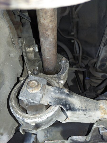

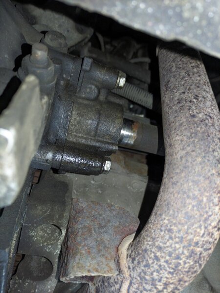

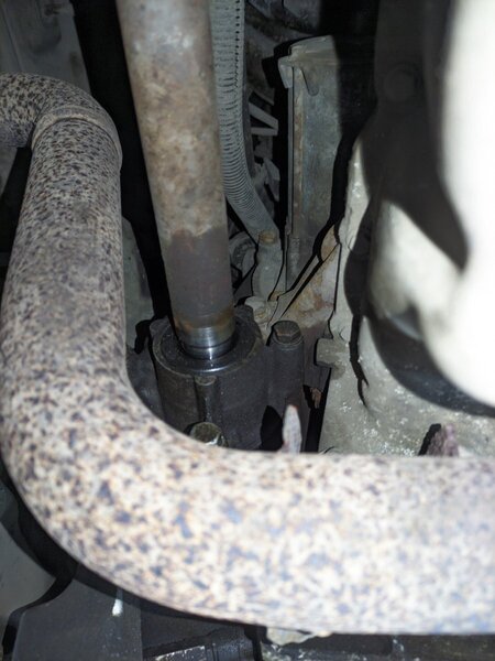

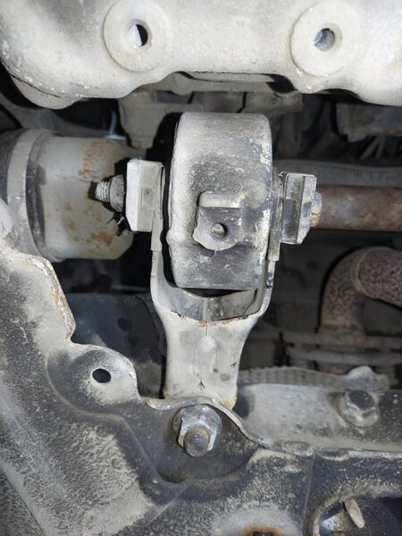

Cyxapuk Опубликовано 10 мая, 2022 Автор Поделиться Опубликовано 10 мая, 2022 Добрался до сервиса Вижу вылетел подвесной вал из дифа, как его обратно вставить, сервисмены говорят снимать коробку Есть с собой все подушки, одну подушку уже заменили, говорят остальные подушки исправные Чую это какая то специфическая хрень... Или вал так и должен торчать? Всё в порядке? (Колеса стоят прямо в момент съемки) Прошу подскажите товарищи, как это лечиться... Ссылка на комментарий
Олегович Опубликовано 11 мая, 2022 Поделиться Опубликовано 11 мая, 2022 @Cyxapuk на промежуточном валу стоит подшипник, который запирается на валу стопорной шайбой. Если подшипник не вылез из промежуточной опоры - значит соскочила шайба и вал *сдвинулся вправо*. Подшипник в промопоре крепится двумя *костылями* с резьбой. На фото не видно остался ли подшипник в промопоре. Коробку для ремонта снимать не надо. 1. Если с вала слетела запорная шайба, надо снимать правый привод, менять подшипник ставить новую шайбу. 2. Если открутились гайки костылей - костыли развернуло и подшипник вышел со своего места - закрепить заново. Обязательно использовать *Родные* гайки для крепления костылей, с полиэтиленовыми кольцами не подойдут, от температуры двигателя полиэтилен становится мягким и перестает удерживать гайку от откручивания. Во внешнем шрусе и в трипоиде стоят пружины. Перед установкой привода надо убедиться что эти пружины на развернуло боком или они не выпали. Бес 1 XP 2008г.в.; TU5JP4; ручная КПП. ЮВАО Ссылка на комментарий
Олегович Опубликовано 11 мая, 2022 Поделиться Опубликовано 11 мая, 2022 Ещё не забыть поменять сальник, предварительно укоротить пружинку на 3мм. Бес 1 XP 2008г.в.; TU5JP4; ручная КПП. ЮВАО Ссылка на комментарий
Cyxapuk Опубликовано 11 мая, 2022 Автор Поделиться Опубликовано 11 мая, 2022 Спасибо) Вчера кулибины как то всё сделали... С моим участием,...да что кпп снимать не надо подсказали, а то кулибиных чаем не пои, дай на работу развести... А что за костыли... Вроде когда снимали ничего не видел, они есть на моих фото? Ещё вопрос забыл А может кто подсказать, как вынимается правая полуось в сборе с опорой двига... Это же квест лютый...пришлось сбить всё, потом в засунутом положении на весу аккуратно постукивая по краям забивать обратно на утолщение подвесного вала у гранаты, чо там с ресурсом после этого, хз Ссылка на комментарий
