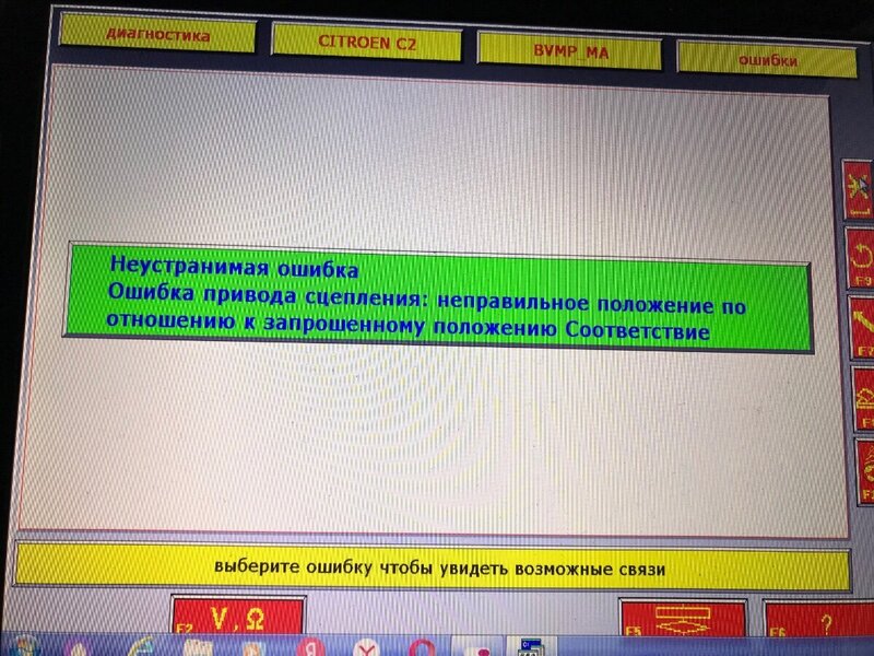

Михаил-М Опубликовано 26 января, 2022 Поделиться Опубликовано 26 января, 2022 Доброго времени суток всем кто читает это сообщение,сразу прошу прощения за создания новой темы.мне нужна помощь в ремонте автомобиля Citroen c2 с РКПП.Перебрал практически всё,прозвонил провода,в блоке управления нашёл вздутый резистор,перепаял на новый.теперь инициализация запускается передачи ищет после нажатия на педаль тормоза и щелчка реле в блоке BSI,но вот сам актуатор сцепления выжимает очень слабо и не возвращается обратно.все это сопровождается ошибкой P1755, до замены щёток была ошибка обрыва цепи в актуаторе сцепления которая тоже не мало крови выпила.пожалуйста направьте в правильном направлении,всего одна ошибка осталась и конец войне...ps.при попытки запустить тест актуатора через lexia вылетает ошибка типа не удачный запуск Ссылка на комментарий

Михаил-М Опубликовано 4 апреля, 2022 Автор Поделиться Опубликовано 4 апреля, 2022 @Никит-П Салам! Щётки в моторчике,либо стёрлись либо в пазах от нагрева прилипли,поменяй актуатор целиком мой тебе совет он тебе покоя не даст.я щётки заменил и ведро поехало.что ты имеешь в виду под словом малопробежный компенсатор? Просто штангу кинул? Ссылка на комментарий
