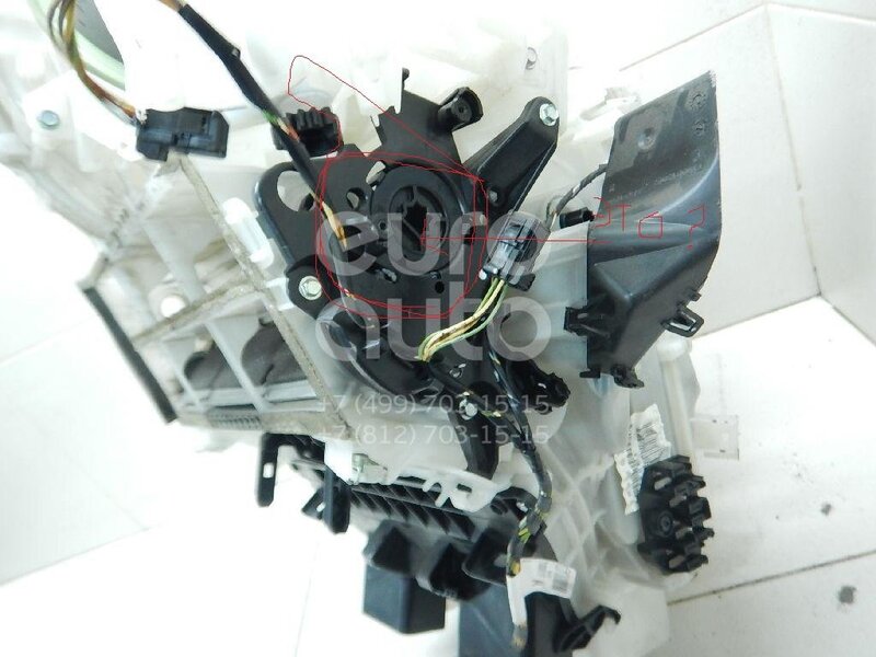

Dim0S Опубликовано 17 января, 2022 Поделиться Опубликовано 17 января, 2022 В 05.01.2022 в 11:43, алексей750 сказал: это? то что я очертил это и есть моторчик? Это то место куда мотор устанавливается. Вал электромотора имеет профиль подрезанной (усеченной) шестиконечной звезды. Соответственно вал двигателя вставляется в отверстие внутри "красной обводки". За что этот механизм отвечает? - ХЗ! Я бы снял мотор и порегулировал температуру вверх/вниз. Соответственно мотор должен вращаться, если это он. Если так, то пробуем вставить что-нибудь в отверстие привода (вероятно) заслонки и пытаться её провернуть. В моём случае с С5, при попытке провернуть заслонку в ручную, деталь с отверстием провалилась внутрь блока отопителя, что и подтвердило первоначальный диагноз - излом заслонки. Кстати. Этим летом начала чудить пассажирская заслонка. А по рассказу прежнего владельца, она была отремонтирована, без замены. Опущу эпитеты....рррр, но случай оказался забавным: из-за того, что мотор заслонку не сломал пополам, а свернул ее винтом (армировка мет.уголком) получилось, что при понижении температуры (на улице было +32°С в тени) на блоке управления климатом начинал дуть горячий воздух, а при повышении до +26 начинал идти прохладный. Так до гаража и доехал. Алeкс 1 С5-II, ГА-3, 2.0 RFJ (EW10A), 2005 г.в., МКПП Ссылка на комментарий

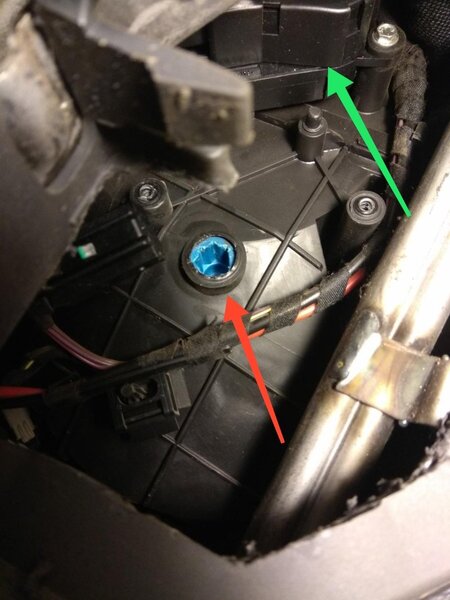

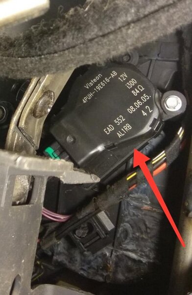

Dim0S Опубликовано 18 января, 2022 Поделиться Опубликовано 18 января, 2022 @алексей750 на этом фото красной стрелкой обозначено место установки привода заслонки отвечающей за регулировку температуры, а зеленой - еще не демонтированный привод управления потоками воздуха по диффузорам. Это только водительская сторона - с пассажирской все реализовано симметрично. @алексей750 на этом фото привод замененной заслонки ужЕ установлен. Кстати привода заслонок на С5 все одинаковые и взаимозаменяемые. Бес 1 С5-II, ГА-3, 2.0 RFJ (EW10A), 2005 г.в., МКПП Ссылка на комментарий

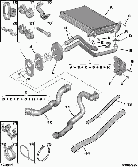

алексей750 Опубликовано 31 января, 2022 Автор Поделиться Опубликовано 31 января, 2022 друзья аууу!!! ну неужели не кто не знает про эти колечки VF7FC8HXB26683260 Ссылка на комментарий
Dim0S Опубликовано 31 января, 2022 Поделиться Опубликовано 31 января, 2022 @алексей750 может скриншот из каталога выложить? Чтобы получить понятие, где установлены указанные колечки? У меня, время от времени, подмокает быстроразъёмное соединение на печку, но оно под капотом, а не в салоне, и помогает его пошевелить немного и опять становится сухо. По опыту работы с уплотнительными колечками я всегда, когда ставлю б/у смазываю его очень тонким слоем герметика (не бытовым, а герметик-прокладка), буквально, чтобы только блестело. Это позволяет немного уплотнить соединение и не позволяет его закусить при установке, в каком-либо перекошенном положении, т.к. скользит. С5-II, ГА-3, 2.0 RFJ (EW10A), 2005 г.в., МКПП Ссылка на комментарий
алексей750 Опубликовано 31 января, 2022 Автор Поделиться Опубликовано 31 января, 2022 на схеме под буквами К VF7FC8HXB26683260 Ссылка на комментарий
Dim0S Опубликовано 31 января, 2022 Поделиться Опубликовано 31 января, 2022 @алексей750 В магазинах продаются, конечно, резиновые кольца разного диаметра (в наборах из Китая, есть на Али), но качество их не выдерживает ни какой критики. Я использовал их для уплотнения в домашних радиаторах отопления - все потрескались через год. Заказать их из каталога нельзя? За одно может что-то еще вызвало подозрение? Заказать одним лотом. Так то их, конечно, необходимо было менять - все прокладки запрещается ставить б/у по мурзилке... По диаметрам - только сервисники подскажут. С5-II, ГА-3, 2.0 RFJ (EW10A), 2005 г.в., МКПП Ссылка на комментарий
алексей750 Опубликовано 31 января, 2022 Автор Поделиться Опубликовано 31 января, 2022 в том то и дела не кто не знает их размеры VF7FC8HXB26683260 Ссылка на комментарий
Rykopop Опубликовано 31 января, 2022 Поделиться Опубликовано 31 января, 2022 Так если есть образец- в магазин для гидравлики/ дорожно- строительной техники. Должны выдержать. Другое дело, что у пса нестандартного размера они скорее всего. Так то в седре по идее должны быть данные по деталям. У меня в свое время отец насобирал из него почти все узлы, удобно. VIN: VF7DCRFNC76465859 Ссылка на комментарий
алексей750 Опубликовано 31 января, 2022 Автор Поделиться Опубликовано 31 января, 2022 заказал разных колечек на примерно такие же трубки от разных моделей авто что хорошо подойдет выложу номер тут! VF7FC8HXB26683260 Ссылка на комментарий
алексей750 Опубликовано 31 января, 2022 Автор Поделиться Опубликовано 31 января, 2022 В общем было выяснено что кольцо имеет размер 22х16х3.5 мной был куплен набор колец! Набор резиновых колец 279 предметов ARNEZI R8020101 цена 395руб в нем данное кольцо присутствует, проведу эксперимент установлю колечко чуть толще из этого набора, по результату отпищусь kace и Dim0S 2 VF7FC8HXB26683260 Ссылка на комментарий
