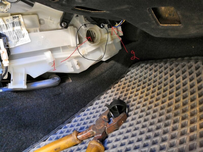

алексей750 Опубликовано 5 января, 2022 Автор Поделиться Опубликовано 5 января, 2022 это? то что я очертил это и есть моторчик? VF7FC8HXB26683260 Ссылка на комментарий
Enzo Опубликовано 5 января, 2022 Поделиться Опубликовано 5 января, 2022 Нет на фото моторчиков. Сиал Авто — автосервис Citroen/Peugeot +7 903 968-26-38, Южнопортовая ул., 17, стр. 3 @enzoservice Ссылка на комментарий
алексей750 Опубликовано 5 января, 2022 Автор Поделиться Опубликовано 5 января, 2022 номер 2 на этом фото??? VF7FC8HXB26683260 Ссылка на комментарий
Enzo Опубликовано 5 января, 2022 Поделиться Опубликовано 5 января, 2022 Ну это мотор, только за что он отвечает я не знаю. Сиал Авто — автосервис Citroen/Peugeot +7 903 968-26-38, Южнопортовая ул., 17, стр. 3 @enzoservice Ссылка на комментарий

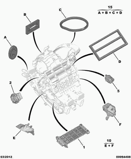

алексей750 Опубликовано 5 января, 2022 Автор Поделиться Опубликовано 5 января, 2022 на схеме в проге он один в обще VF7FC8HXB26683260 Ссылка на комментарий

алексей750 Опубликовано 5 января, 2022 Автор Поделиться Опубликовано 5 января, 2022 @Rykopop врят-ли рециркуляции на схеме стоит за бардачком ближе к фильтру 6479 E7 РЕДУКТОРНЫЙ ЭЛ.ДВИГ КЛИМ УСТАН вот смотри под номером 5 это один VF7FC8HXB26683260 Ссылка на комментарий
алексей750 Опубликовано 5 января, 2022 Автор Поделиться Опубликовано 5 января, 2022 а вот под номером №3 и есть моторчик рециркуляции VF7FC8HXB26683260 Ссылка на комментарий
Rykopop Опубликовано 5 января, 2022 Поделиться Опубликовано 5 января, 2022 @алексей750 если смотреть на логику схемы + на ту ссыль что я давал раньше- то мотор который видно над окошком с правой стороны- это привод распределительной заслонки пассажира, он же номер 5. А водительский по идее симметрично стоит слева. А, стоп. Если схема по твоему вину- значит правильно, номер 5- смесительный, а левый, номер 2- это положения обдува. Нужен номер 5 по идее, снимать и смотреть посадочное заслонки и ее движение. Нормально когда легко двигается пальцем почти без усилия. Насчёт крепления на моторчике ее- не подскажу, у вас это как то мудрено на 4ках. VIN: VF7DCRFNC76465859 Ссылка на комментарий
алексей750 Опубликовано 5 января, 2022 Автор Поделиться Опубликовано 5 января, 2022 самое интересное б,,,,,ть на схеме других нет! их что получается всего два? я нехрена не понимаю, климат то двух зонный, по логике их минимум должно быть три! @Rykopop логично!)))))) я тоже так подозреваю я думаю что если увижу с двух сторон симметрично стоящие моторы то это и есть моторчики главных заслонок VF7FC8HXB26683260 Ссылка на комментарий
Rykopop Опубликовано 5 января, 2022 Поделиться Опубликовано 5 января, 2022 @алексей750 аналогично, на с5 у меня двузонный, пассажир и водитель. И то же количество приводов как на схеме) Погугли как заслонка крепится на приводе, у вас вроде как штырь есть поперечный, у меня привода просто внутрь посадочного садятся. VIN: VF7DCRFNC76465859 Ссылка на комментарий

Rykopop Опубликовано 5 января, 2022 Поделиться Опубликовано 5 января, 2022 @алексей750 нет, по жизни как ни странно как по схеме) Я тоже сначала искал с обоих сторон, но если на схеме три- значит три) VIN: VF7DCRFNC76465859 Ссылка на комментарий
алексей750 Опубликовано 5 января, 2022 Автор Поделиться Опубликовано 5 января, 2022 на схеме два №3 и №5 №2 это уже не мотор а блок управления,только как ну!!!! как от одного моторчика двигаются все эти заслонки))))))) я не как в толк не возьму, даже самому интересно)) VF7FC8HXB26683260 Ссылка на комментарий
Rykopop Опубликовано 5 января, 2022 Поделиться Опубликовано 5 января, 2022 @алексей750 на самом деле не от одного. На первой схеме привод рецеркуляции тоже ж не отмечен. А по ссылке что я кидал- там в перечне разборки есть пункт, о сняти этого блока (#2) и там же рядом второй привод. VIN: VF7DCRFNC76465859 Ссылка на комментарий
