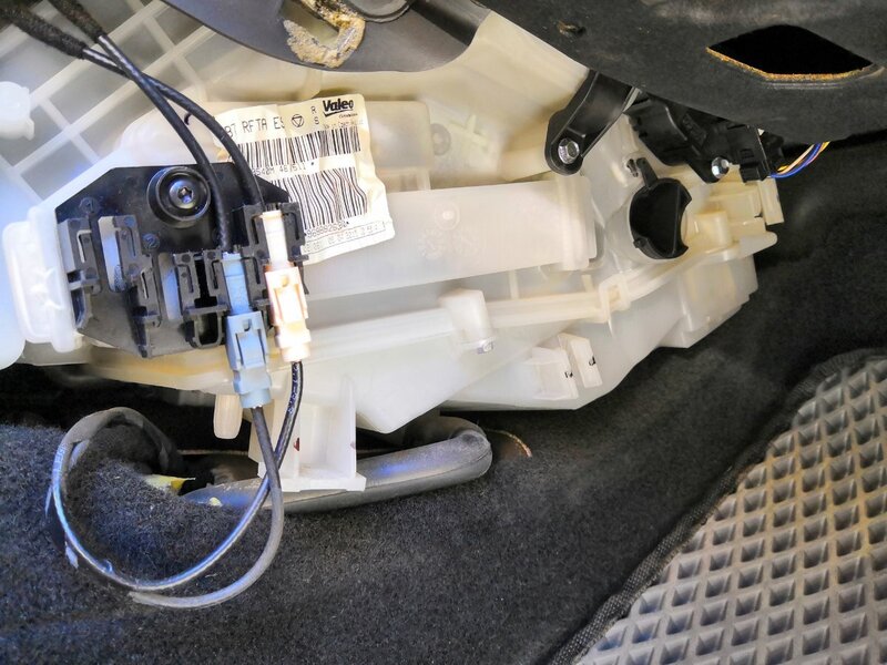

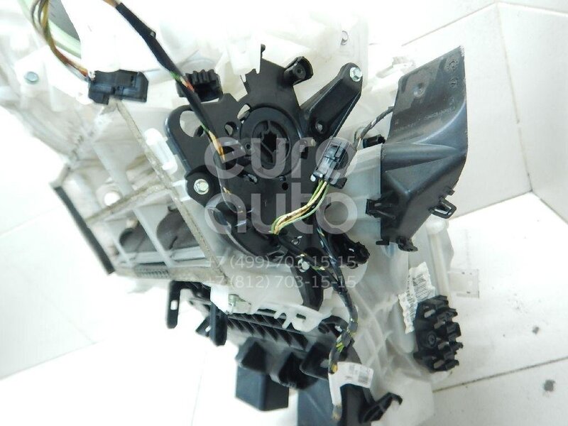

алексей750 Опубликовано 4 января, 2022 Автор Поделиться Опубликовано 4 января, 2022 вот на фотке это первое поколение у меня все выглядит не так нет вот этого белого полумесяца на который указывает цифра 4 VF7FC8HXB26683260 Ссылка на комментарий
Бес Опубликовано 4 января, 2022 Поделиться Опубликовано 4 января, 2022 @алексей750 значит другой есть. Заводи машину и регулируй тепло/холод и смотри - что шевелится, а что только пытается. Природа мудра, и Всевышнего глаз Видит каждый наш шаг на тернистой дороге Наступает момент, когда каждый из нас У последней черты вспоминает о Боге... Ссылка на комментарий
алексей750 Опубликовано 4 января, 2022 Автор Поделиться Опубликовано 4 января, 2022 @Бес 16 070 440 80 вот это? цена вопроса 1000р VF7FC8HXB26683260 Ссылка на комментарий
Бес Опубликовано 4 января, 2022 Поделиться Опубликовано 4 января, 2022 @алексей750 я сейчас где-то между Цивильском и Ульяновском... Тут энторнет по талонам... Мне сложновато погуглить с телефона тот ли номер и сверить с твоим вином... Может позвонить в од и просто спросить у них@алексей750или не од? , @ZIGGYспасай, иначе я тут напьюсь Природа мудра, и Всевышнего глаз Видит каждый наш шаг на тернистой дороге Наступает момент, когда каждый из нас У последней черты вспоминает о Боге... Ссылка на комментарий
алексей750 Опубликовано 4 января, 2022 Автор Поделиться Опубликовано 4 января, 2022 вот так у меня выглядит пассажирская сторона VF7FC8HXB26683260 Ссылка на комментарий

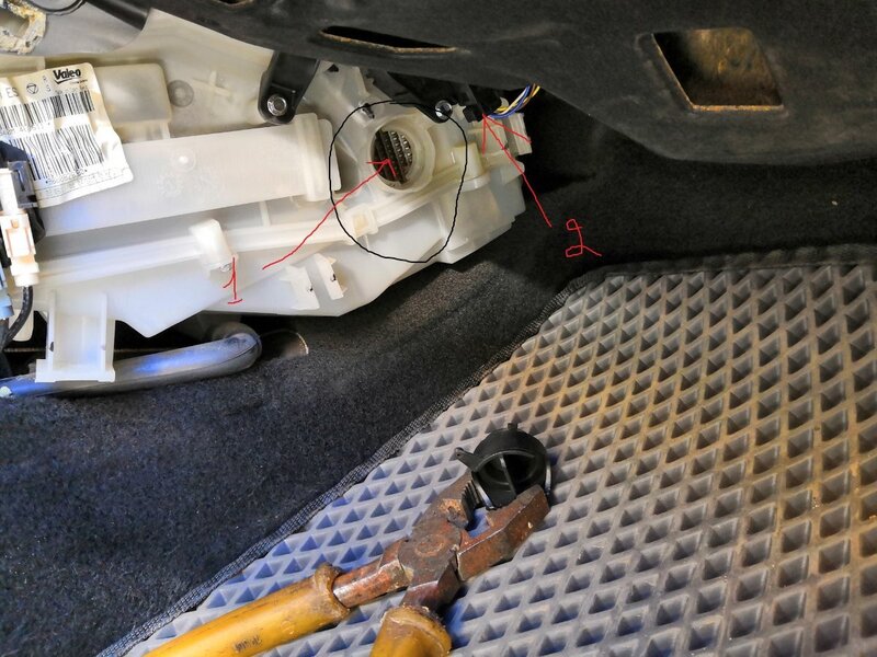

алексей750 Опубликовано 4 января, 2022 Автор Поделиться Опубликовано 4 января, 2022 думаю вот как можно проверить греется ли задняя часть радиатора печки мне кажется под цифрой 2 затаился моторчик, но вот вопрос ту ли он заслонку открывает что мне нужна? VF7FC8HXB26683260 Ссылка на комментарий

алексей750 Опубликовано 4 января, 2022 Автор Поделиться Опубликовано 4 января, 2022 вот как выглядит пассажирская сторона и не каких там гребенок в виде полумесяца нет! VF7FC8HXB26683260 Ссылка на комментарий
алексей750 Опубликовано 4 января, 2022 Автор Поделиться Опубликовано 4 января, 2022 то есть какие либо шестеренки в виде ремкомплекта полностью отсутствуют VF7FC8HXB26683260 Ссылка на комментарий
алексей750 Опубликовано 4 января, 2022 Автор Поделиться Опубликовано 4 января, 2022 ZIGGY я пытаюсь понять где эта заслонка о которой все время идет речь, и какой именно моторчик ею управляет, как до нее добраться не снимая торпеды, как отремонтировать если она неисправна, вот те вопросы которые стоят на повестке дня! если вы в курсе тыкните носом плиз! VF7FC8HXB26683260 Ссылка на комментарий
