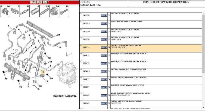

mafiaofcodes Опубликовано 23 ноября, 2021 Автор Поделиться Опубликовано 23 ноября, 2021 Снова здравствуйте. Не хочу создавать отдельную тему ради одного вопроса. Думаю уже покупать новые форсунки и по вин коду (VF7RWRHF8AL521697) пробивается код форсунки 1980s3 (надеюсь что это так). Но при поиске мне выкидывает 2 варианта форсунок Делфи: HRD344 и R06001D. Но вопрос в следующем: почему в цене разница около 25%? Характеристики ведь одинаковые (сколько искал, не нашёл информации, чтобы они отличались). Так же интересует: если я их куплю, то мне лексией надо будет только прописать код, который будет написан на форсунке? Я уже сам их менял не раз, и из оставшихся нет хороших 4ёх. Шайбы 3мм и вперёд :) Заранее спасибо за советы. Ссылка на комментарий
Бес Опубликовано 23 ноября, 2021 Поделиться Опубликовано 23 ноября, 2021 9 минут назад, mafiaofcodes сказал: Но при поиске мне выкидывает 2 варианта форсунок Делфи: HRD344 и R06001D. Их Экзисте выдает. Воообще возможно это внутренние партнамберы Делфи, и смотреть надо там. По этому вину 9 минут назад, mafiaofcodes сказал: VF7RWRHF8AL521697 Вариант один. 1980 S3 ДЕРЖАТЕЛЬ ФОРСУНКИ HDI NE DELPHI FRANCE - Природа мудра, и Всевышнего глаз Видит каждый наш шаг на тернистой дороге Наступает момент, когда каждый из нас У последней черты вспоминает о Боге... Ссылка на комментарий
mafiaofcodes Опубликовано 23 ноября, 2021 Автор Поделиться Опубликовано 23 ноября, 2021 8 минут назад, Бес сказал: 1980 S3 Да, верно. Но при поиске, выше написанного, мне выдаются каталожные номера фирмы Делфи под теми номерами, которые я указал. Ссылка на комментарий
Бес Опубликовано 23 ноября, 2021 Поделиться Опубликовано 23 ноября, 2021 Выдает только его. Выдает два заменителя. Свое мнение по вторым двум номерам я сказал. Может это внутренний номер Делфи и его ревизия... А 1980 S3 - это партнамбер ПСА. mafiaofcodes 1 Природа мудра, и Всевышнего глаз Видит каждый наш шаг на тернистой дороге Наступает момент, когда каждый из нас У последней черты вспоминает о Боге... Ссылка на комментарий

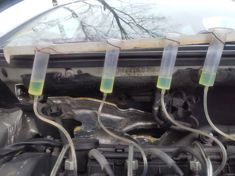

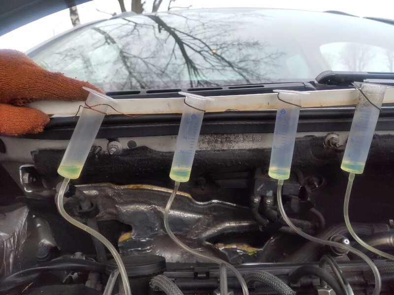

mafiaofcodes Опубликовано 4 января, 2022 Автор Поделиться Опубликовано 4 января, 2022 В 23.09.2021 в 18:10, Бес сказал: Это только один из показателей. Коррекция это программная поправка. И по какой причине ЭБУ ее делает - одним программистам ПСА известно. ЭБУ собирает кучу данных с датчиков и на этой информации раздает команды. В том числе и на коррекцию. И большая коррекция - не факт плохой форсунки. Видимо у меня уже до этого дошло. Раньше купил из битой машины, поменял, почти ничего не поменялось. Потом приехав домой, из 8ми выбрали 4 лучшие, 2 трупа и 2 +- ещё на запас. Проверяли на стенде. Поехал около 800км (при поездке за границу) и снова мотор как трактор. Методом подбора между 6тью рабочими выбрал вариант где мотор работает лучше всего но все равно каждые 700-800 км делаю ресет чтобы обороты были около 800 и машина более-менее работала тихо. Делал недавно тест на слив (фото после 2 минут и после одной) и понял, что нет смысла менять мультипликаторы, хотя ради этого ехал домой из за космических цен на те же мульты. Жду 10го числа снова ехать на диагностику у тех ребят, которые из 8ми поставили 4 лучшие. Скинул им фотки, и они говорят, что если за 30 секунд не набирает даже 1 кубик, они даже не смотрят на форсунки. Не знаю, что они будут проверять, но ещё что то есть. Я уже сам не знаю куда смотреть: то ли промывать система, то ли продать машину((( Ссылка на комментарий
Бес Опубликовано 4 января, 2022 Поделиться Опубликовано 4 января, 2022 @mafiaofcodes машина шитая? Если сток, то может стоит у од накатить прошивку моторника? mafiaofcodes 1 Природа мудра, и Всевышнего глаз Видит каждый наш шаг на тернистой дороге Наступает момент, когда каждый из нас У последней черты вспоминает о Боге... Ссылка на комментарий
mafiaofcodes Опубликовано 4 января, 2022 Автор Поделиться Опубликовано 4 января, 2022 2 часа назад, Бес сказал: машина шитая? Если сток, то может стоит у од накатить прошивку моторника? Думаю, что да. Маркировка по диагбоксу и наклейки под компом машины не сходятся. Сегодня звонил к мастеру, и он сказал, что ему не нравится 2рая форса от ремня. Говорит надо ещё раз сделать диагностику и если ничего не виявлят (в чём причина) то дадут новые коды на стенде. А такой тогда вопрос: изменится ли, что то после прописки новых кодов на старые форсунки если обратка льёт и не держат нормально мульты? + Ещё такой вопрос: какие стандартные показания обкатки по форсам? Судя по картинке это одно, а "мой" мастер говорит: если за минуту кубик, то это норм, если больше то надо снимать. Ссылка на комментарий

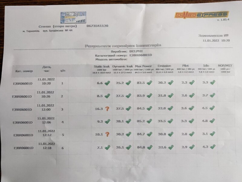

mafiaofcodes Опубликовано 14 января, 2022 Автор Поделиться Опубликовано 14 января, 2022 вот и настал последний самый дешевый способ проверки всего, что возможно до момента, когда надо лезьть в мозги. проверил еще раз форсунки на нормальном стенде TD-7100-00 DIMED EXPRESS. результаты на фото. даже уже прописали тем же стендом новые коды форсам с текущим их состоянием, но в который раз - деньги на ветер. посоветуйте: лучше ковыряться в прошивке и ехать к мастеру, который шьет, чипует... или в офф сервис накатить офф прошивку? п.с. форсы 3 и 5 не ставил из за того, что обратка (первый столбец) хуже, но у них впрыск лучше. подумав немного, и если мультик уже нормально не держит и льет в обратку, то еще не долго осталось, чтобы и впрыск был хуже. имхо))) Ссылка на комментарий
