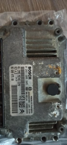

Викториан Опубликовано 7 марта Поделиться Опубликовано 7 марта Блок МЕ 7.4.5. по артикулу такие ставись на 1,6 Берлинго с завода, все пины достаю без разбора блоков, есть I/O терминал,оригинал, работает прекрасно Ссылка на комментарий
Викториан Опубликовано 7 марта Поделиться Опубликовано 7 марта 7.4.4 не шли на Берлинго 1,6, это с С3 или 307 Ссылка на комментарий

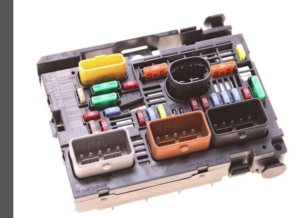

Павел Нива Ситроен Опубликовано 20 июня Поделиться Опубликовано 20 июня Всем привет. Накрылся блок предохранителей и реле BSM. Стоял L 04. Можно ли поставить L05 или ещё какой нибудь. Кто пробовал менять? Ссылка на комментарий
Викториан Опубликовано 20 июня Поделиться Опубликовано 20 июня бери равнозначный или на повышение и все получится Ссылка на комментарий
