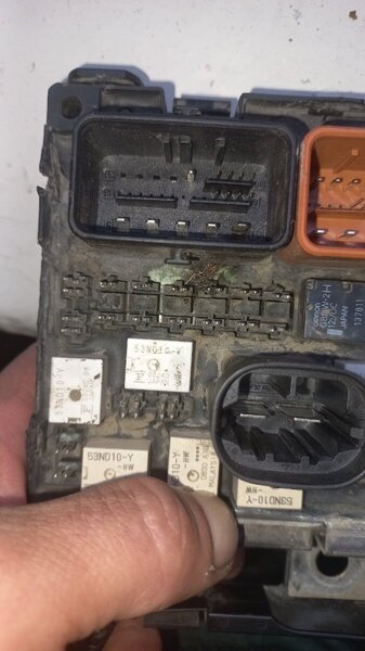

Rustoff Опубликовано 9 января, 2024 Поделиться Опубликовано 9 января, 2024 Здравствуйте. У меня блок R04. После мойки днища на роботезированой мойке. По утру машина потухла полностью, АКБ в ноль. Открыл машину, пытался прикурить, при подачи питания загорелись передние фары(ясна стала причина выращивания АКБ). Стартер очень хило крутнул и решил заводить на верёвке. На секунду двигатель ожидал, но потом всё погасло. Двигатель крутился, питание не появлялось. Стало понятно, что поломка усугубилась. Машину убрал в тёплый бокс. Новый Акб. Стартер не крутит. Запах из блока БСМ. Нашёл где запахло. Что делать дальше, помогите? Ссылка на комментарий

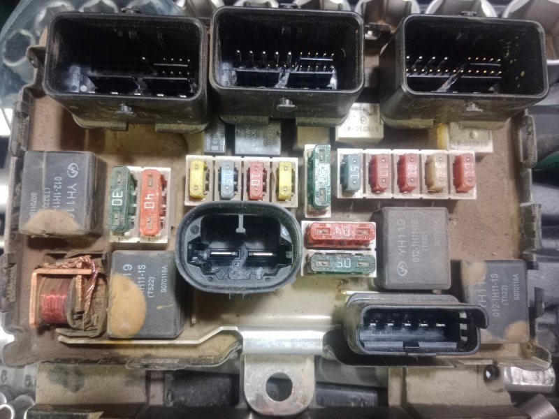

DmIV Опубликовано 23 февраля, 2024 Поделиться Опубликовано 23 февраля, 2024 Итак, и меня не миновала чаша сия. С4, блок R-05, 9666700480. Не пускался движок - и подозрение пало на реле бензонасоса. При подаче плюса на предохранитель F5 - с полтычка. Маркетинг показал, что новый блок зашкаливает в цене за 16к и далее, на Али подешевле, десятка - но недели три поставка. Одним словом, земноводное вызвало асфиксию - и фигулька целиком была снята для хирургического вмешательства. Сетчатая крышка поверх реле сниматься не пожелала никакими судьбами - видимо, нижняя часть попала в компаунд. Эх, однова живём, сказал я себе - и просто к черту удалил фрагмент над нужным участком. Далее унес блок на работу и кропотливо выскреб и компаунд вокруг, и самоё реле до чистой платы - оставив, впрочем, впаянные в плату выводы, уж очень не хотелось вторгаться в блок снизу. Монтажник с руками и глазами получше моих вывел два провода 1.5 кв.мм по силе и два по 0.35 на катушку. Пара реле, более-менее подходящих по току катушки и току запараллеленных впоследствии NO контактов, нашлась в отдельском хламовнике. Дальше к выходным проводам были припаяны и обернуты термоусадкой "мамы" от сломаных разъемов, а к выносному реле, соответственно, "папы" - сделано это было для оперативной замены, ежели чего-с... и одно реле уложено в возимый ЗИП. Ну чего далее - принес, подстыковал, ключик повернул - завелась отлично, но чек горел вовсю. Ладно, думаю, ошибки потом сниму - лишь бы с места стронуться. Утащил блок обратно домой и залил всю зону, где была удалена решетка, из клеевого пистолета. Потом повторилась песня с установкой и уверенной заводкой. Проверил все потребители, от магнитолы до салонного плафона - молотят исправно. Посидел, погазовал несколько минут - и чек как-то сам ушел - ну, по крайней мере, пока что. Такие вот дела, сограждане. Картинку для иллюстрации взял из прежнего поста, спасибо автору. Расположение выводов из платы для катушки (зеленые) и силовых (красные) не условное, а соответствует реалиям. Никаких фокусов с полярностью нет, включать реле можно как угодно. Благодарю за внимание. Бес 1 Нужно учиться принимать альтернативную точку зрения, даже, если она в корне не верна (С) Ссылка на комментарий

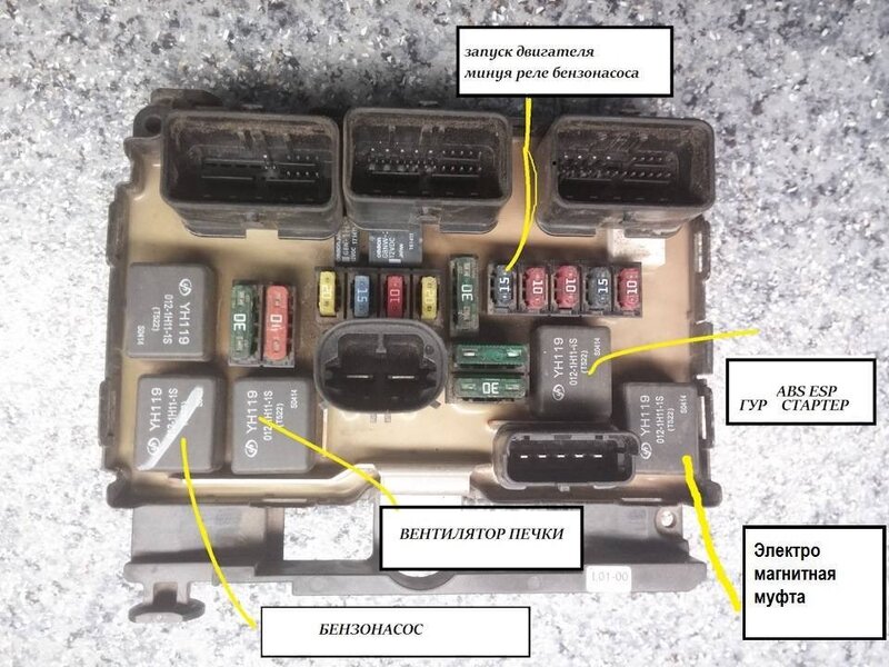

Павел Нива Ситроен Опубликовано 13 января, 2025 Поделиться Опубликовано 13 января, 2025 Подскажите какое реле за что отвечает ? Ссылка на комментарий
A20C Опубликовано 13 января, 2025 Поделиться Опубликовано 13 января, 2025 Из интернетов Ссылка на комментарий
